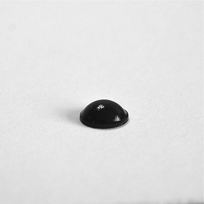

par Marmotte86
Dôme adhésif (pour remplacer les caoutchoucs pour l'appui du dessus de l'évier)

Les pastilles sont vraiment pratiques seulement elles ne permettent pas la réalisation d'une étanchéité continue tout autour.
Je pense que c'est un choix :
soit je cuisine maladroitement et je répands de l'eau partout :/
soit je suis délicat et les pastilles laissent passer de l'air permettant le séchage des dessous. :grr:
Mais
Se pose dans ce dernier cas l'air chaud du frigo qui remonte par là... :pleur4:
