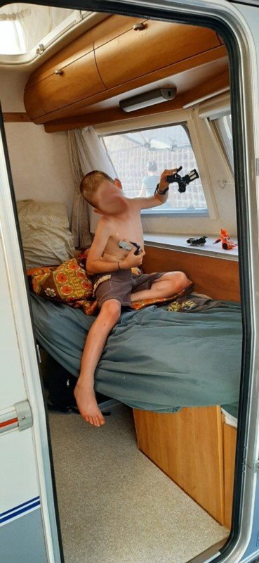

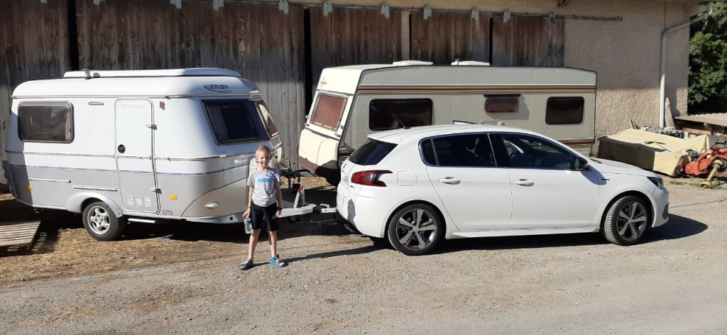

Pourriez vous m'aider et me donner les références pour remplacer par des leds
En intérieur (sur les dinettes et au-dessus de la cuisine
En extérieur (à côté de la porte)
La caravane étant en hivernage à 900km,je n ai pas les références actuelles
Merci pour vos retours
Eclairage led ext
Eclairage led ext

Sur les anciennes : eriba : , il suffisait d'acheter des ampoules LEDs avec le même culot (BA15S) que celles à filament, mais là ???

Pour ma part j'ai mis au dessus de la cuisine et sur la dinette des lampes leds
Ampoule led G4 3,5 W silicone SMD3014 blanc naturel 12V
Pour l'exterieur
Ampoule G9 led Naturel blanc
Et j'en suis très content cela éclaire super bien
Bonne après midi :drapfr:

Merci pour vos réponses.
En parcourant le forum,
Il semble bien qu il faille du G4 12V acdc en intérieur
Puissance et couleur selon envie
J ai un doute pour l extérieur (a gauche de la porte)
G4 ou G9
A mon avis G4, soit les mêmes qu'en intérieur.
A vos infos
Bonne soirée :merci:

Pour ma part, j'ai remplacé les réglettes d'origine par des éclairages Led , origine Narbonne Accesoires
Image au dessus du bloc cuisine https://www.narbonneaccessoires.fr/nos- ... vtech.html
Image au dessus de la table dînette https://www.narbonneaccessoires.fr/nos- ... 85869.html
IMPECCABLE

comme je vous ai dit plus haut, pour l'extérieur, j'ai mis des ampoules G9 et cela éclaire mieux que les anciennes montées d'origine
