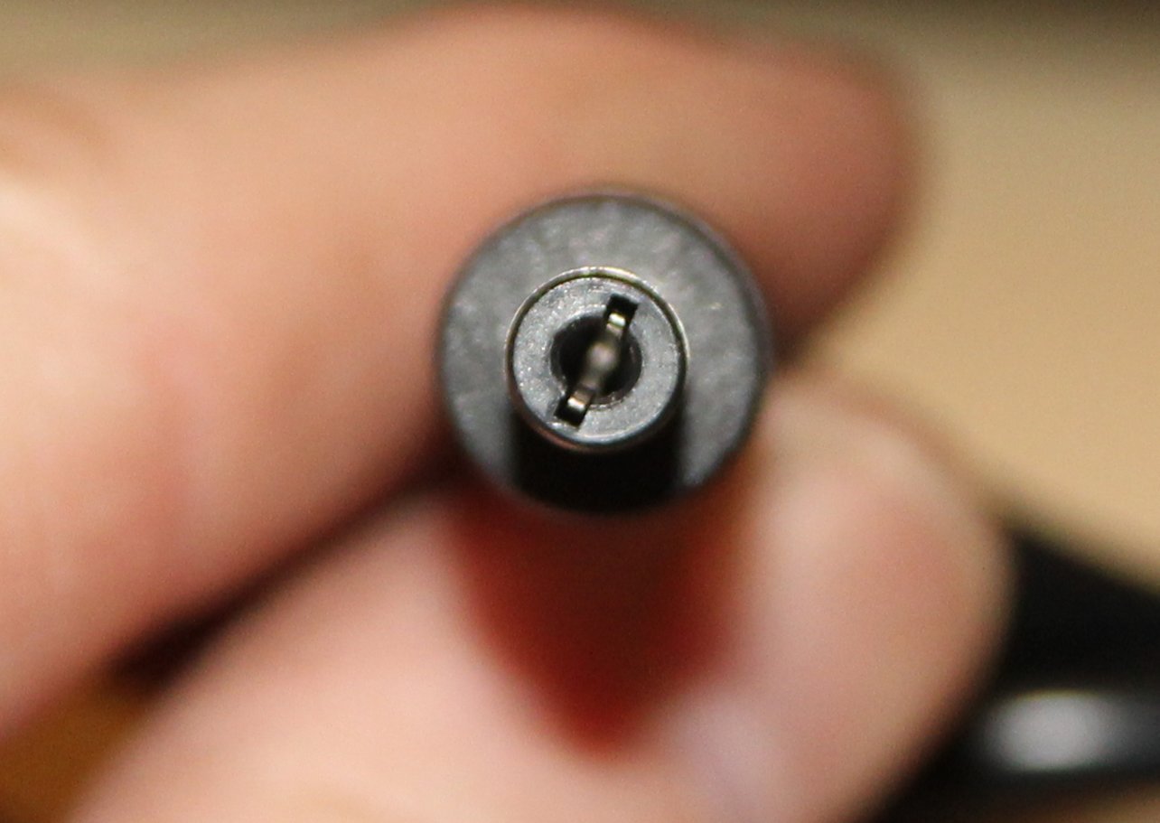

Sur ma tv LG c'est ça pour le 220 v :
Et sur ma prise allume cigare pour le 12 v j'ai ça qui ne monte pas sur la tv :
Je suis à la recherche d'un embout à mettre entre la tv et l'llume cigare, pour pouvoir mettre ma tv en 12 v
Ou trouver ça? J'ai fait des recherche sur le net avant de m'adresser à vous car je n'ai rien trouver :pleur4: pas chercher au bon endroit peut-être :rougefaché:
Merci.

Si j'ai bien compris tu as deux transformateurs: un 220VV vers 19V et un 12V vers 19V. Un des deux n'a pas le bon embout.
Si c'est une alimentation avec connecteur interchangeable (comme celui la par exemple: https://www.conrad.fr/p/alimentation-pc ... -20-512662) il faut voir du coté du fabricant si des embouts sont disponibles à l'achat.
Si non chez Conrad, il te faut regarder ici: https://www.conrad.fr/o/connecteurs-bas ... on-0223010
Par exemple: https://www.conrad.fr/p/connecteur-bass ... pcs-738844
Une autre solution ça serait de couper les deux connecteurs des deux alimentations en laissant un peu de fil et de monter à la place une prise femelle. Ensuite il suffit de monter une prise malle sur le bon connecteur, ainsi il pourra être branché sur chacune des deux alimentations.

Posté : jeu. 30 avr. 2020 11:57
par LANDERIBA
Fais nous une photo de la prise d'alimentation sur la TV.
Ce qui me semble bizarre c'est que généralement la fiche du transfo, alimentation ou chargeur est femelle.....et là elle est mâle, risque de cours circuit en cas de contact avec un objet métallique :mrgreen:
Re: Embout-adaptateur
Posté : jeu. 30 avr. 2020 12:30
par Chambord45
:hello: ,
Voici quelques photos :
photo 0231 : prise alim sur tv
photo 237 : prise allume cigare qui ne va pas sur la tv
photo 239 : a gauche allume cigare et à droite prise alim pour la tv
photo 241 : tableau pour la tv dans la triton
J'ai bien une prise pour le 220 et une autre pour le 12.
Merci à vous.
Posté : jeu. 30 avr. 2020 16:54
par LANDERIBA
Le système est inversé par rapport à ce que l'on trouve habituellement.... la prise d'alimentation "volante" au bout de son fil est femelle et la prise sur l'appareil est mâle.
Photo du connecteur fixe mâle sur une lampe de camping rechargeable avec batterie plomb de 12 volts:
Là c'est l'inverse va savoir pourquoi ???
Et la même prise fixe TV peut être alimentée en 19 V ou 12 V selon la source choisie en amont ???
Posté : jeu. 30 avr. 2020 21:19
par julienv26
Attention je suis pas sûr que ton alimentation avec la prise 12V fournisse du 19V, pour en être sur il te faudrait tester à la sortit du connecteur mais je pense que tu aura du 12V et non le 19V nécessaire au fonctionnement normal de ta TV.
Posté : jeu. 30 avr. 2020 21:21
par vince41
Salut, ta télé est en 19 volt apparemment donc tu ne pourras pas l'alimenter avec ta prise 12 volts ;)
Il te faudrait un convertisseur 12/19 volts :(

Posté : ven. 1 mai 2020 10:23
par Chambord45
Bon bin, je vais laisser ça comme c'est. Le câble allume cigare ne pas pas été vendu avec la télé, il vient de ma télé qui est dans la Puck.
Merci à vous tous d'avoir essayé de me trouver une solution pour mon problème de 12 volts.
Voilà ce que c'est quand on est nul en EDF :pleur4:
Posté : ven. 1 mai 2020 11:10
par vince41
Je comprends mieux !!
La TV de ta Puck doit être en 12 volt ;)
Posté : ven. 1 mai 2020 13:55
par julienv26
Il te faut donc une alimentation de ce genre la: https://www.conrad.fr/p/alimentation-pc ... -20-512662
Elle fonctionne en 12V et peut délivrer 19V, 2A. Il faut aussi mesurer la taille du connecteur d'origine de la TV et voir si il y a un de la même taille fournit avec l'alimentation. J'en suis pas sur mais il semble aussi que la prise 12V de ta caravane ne soit pas une prise allume cigare standard mais une prise 12 mm, si c'est le cas il te faudra peut être remplacer la prise 12V de l'alimentation par une 12mm.
