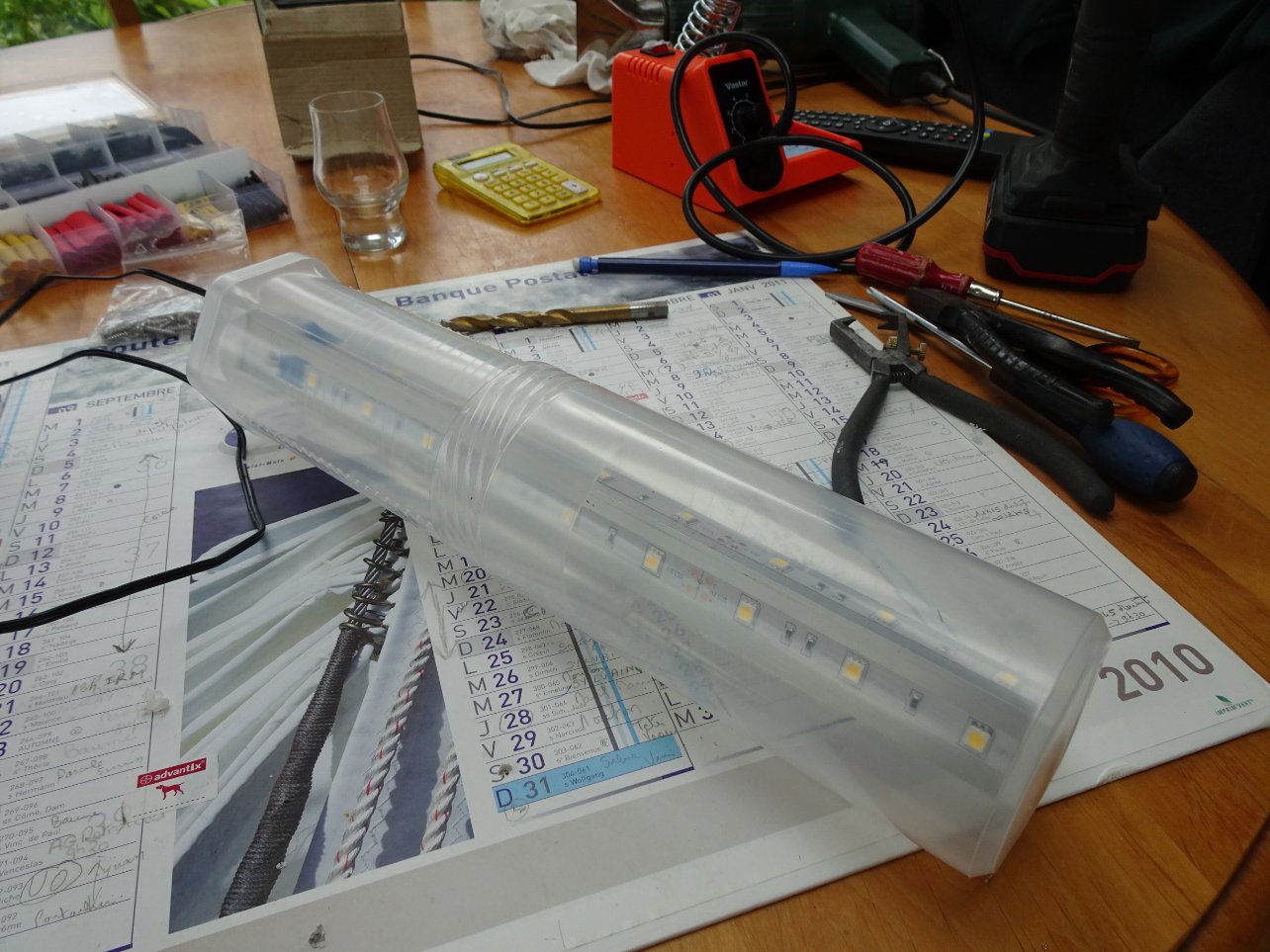

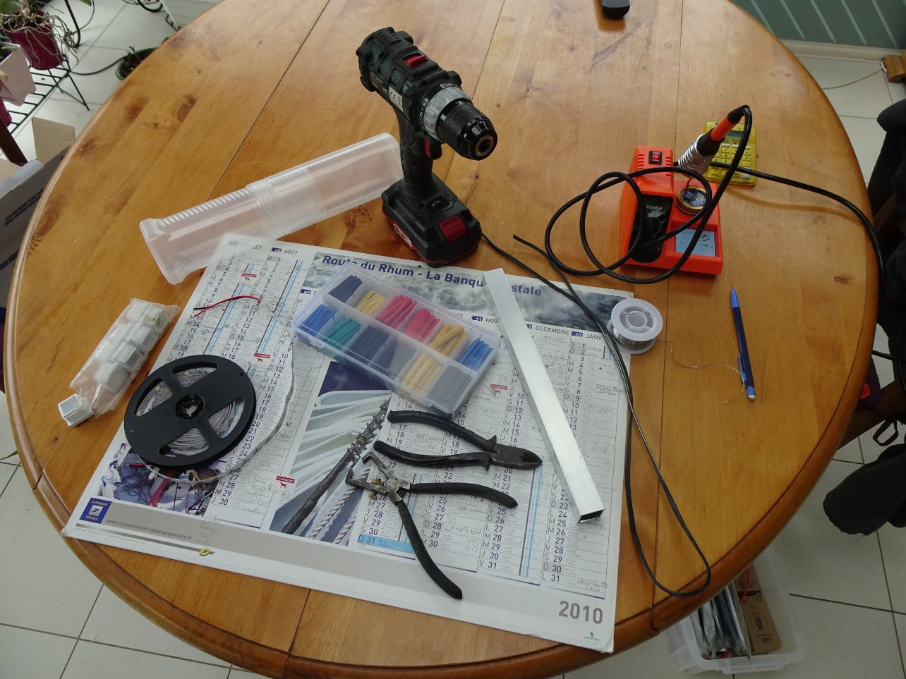

Toujours Finé cons et dans enfin de l'eau, de l'eau très orageuse, je me suis lancé dans la construction d'un lustre d'auvent avec le matos à disposition.

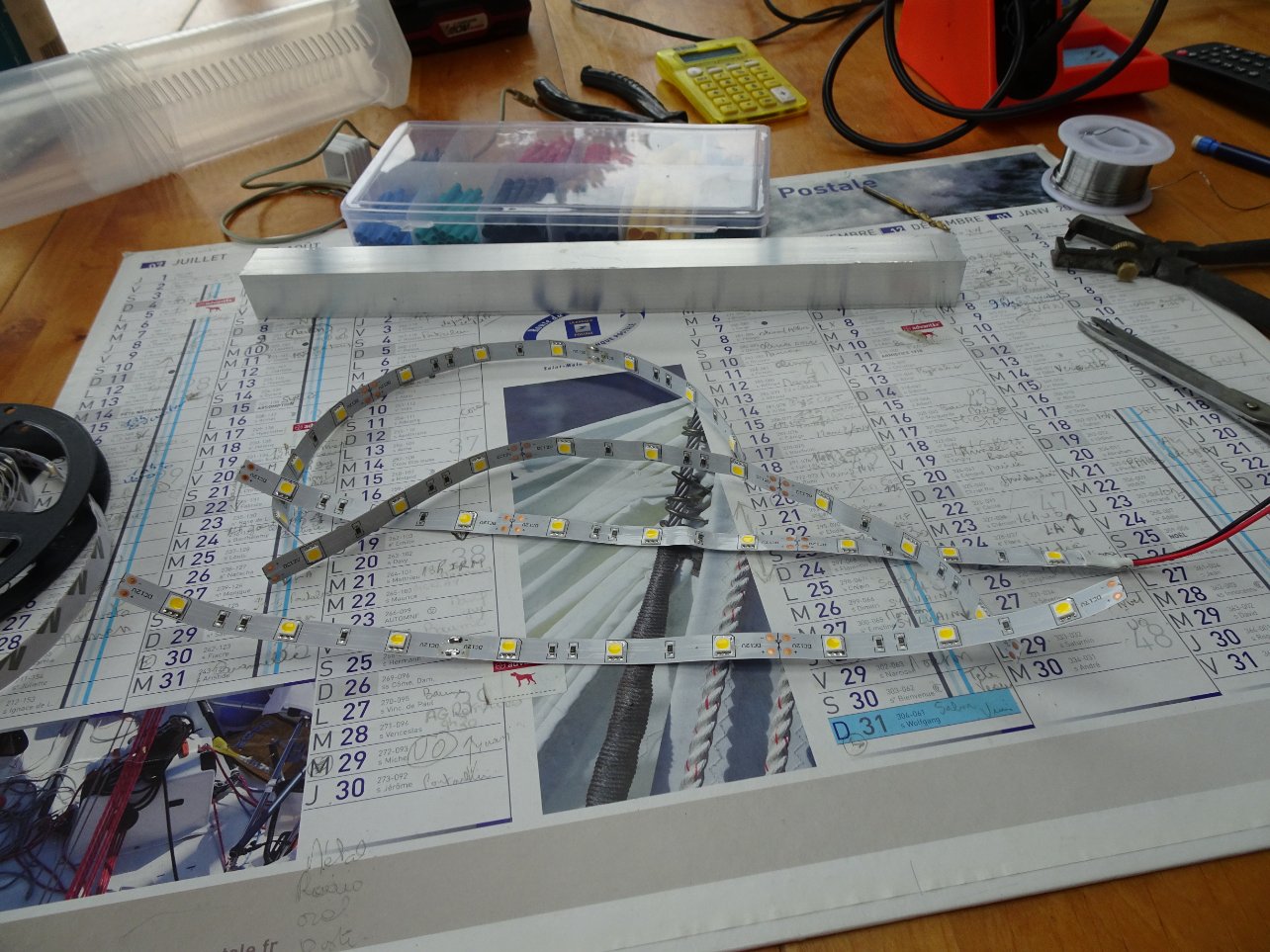

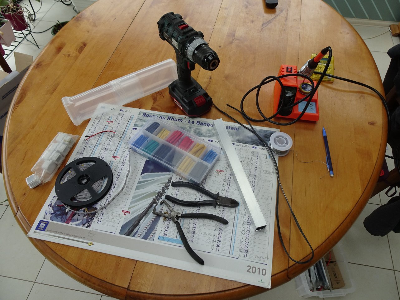

matériel de base
matériel de base

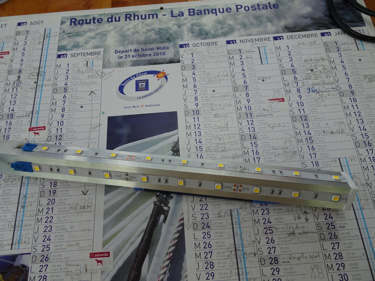

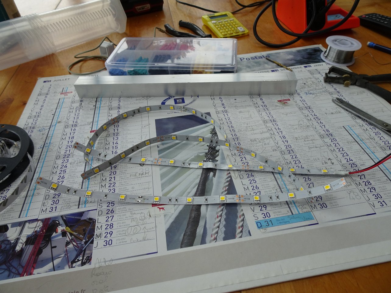

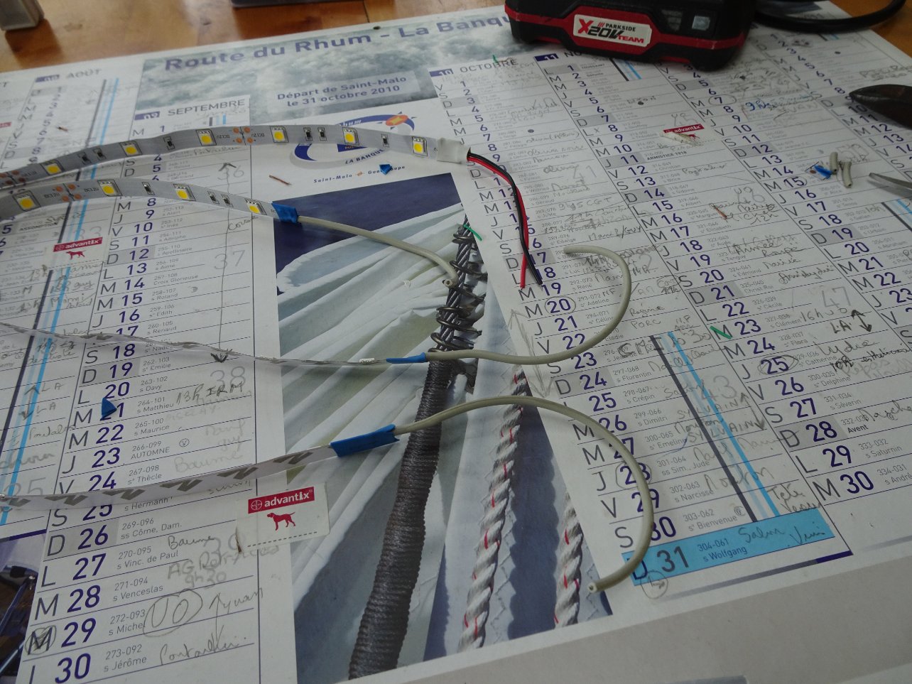

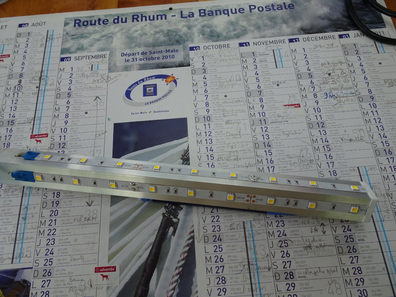

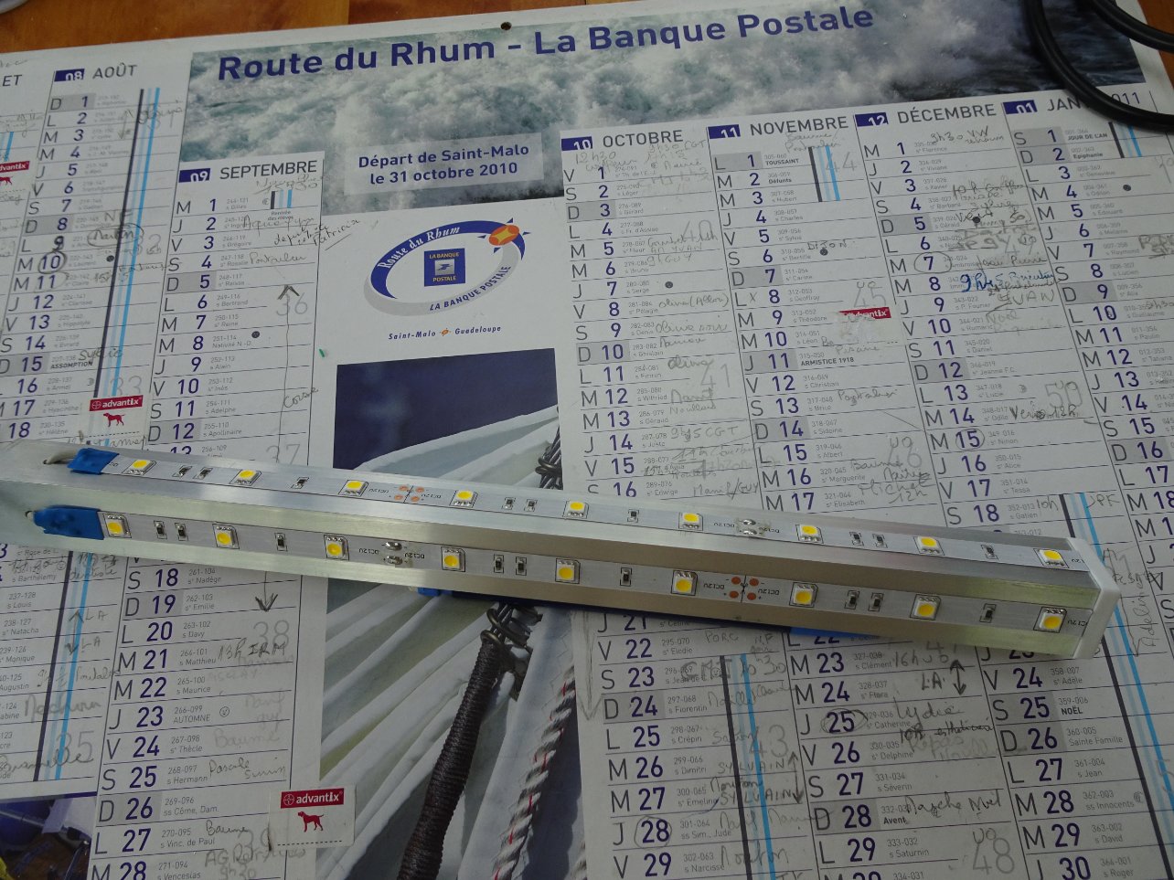

les bandes leds coupées à la bonne longueur

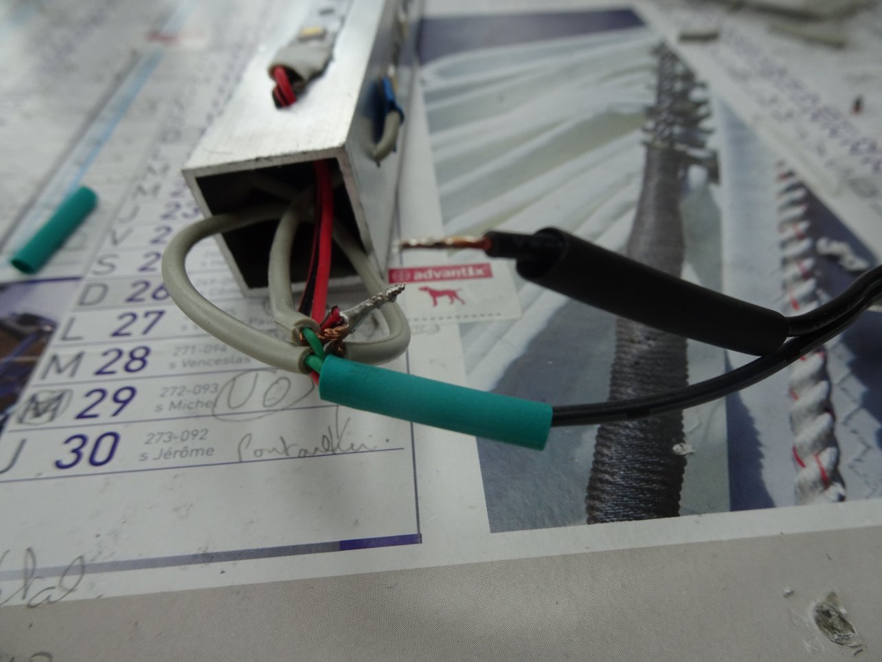

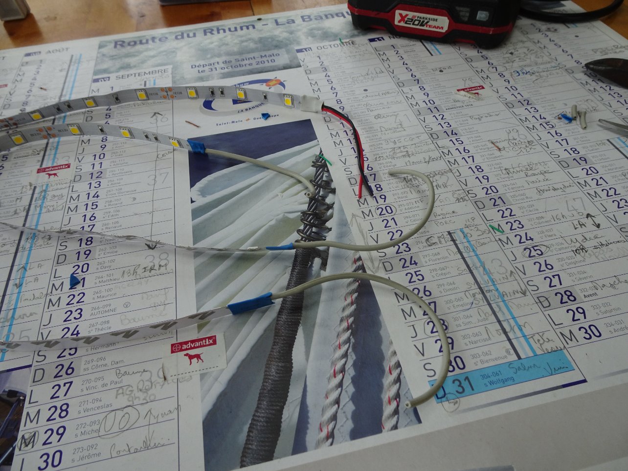

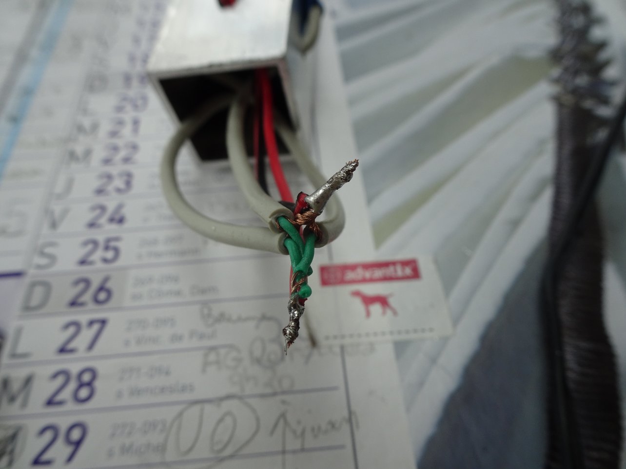

soudure des alimentations

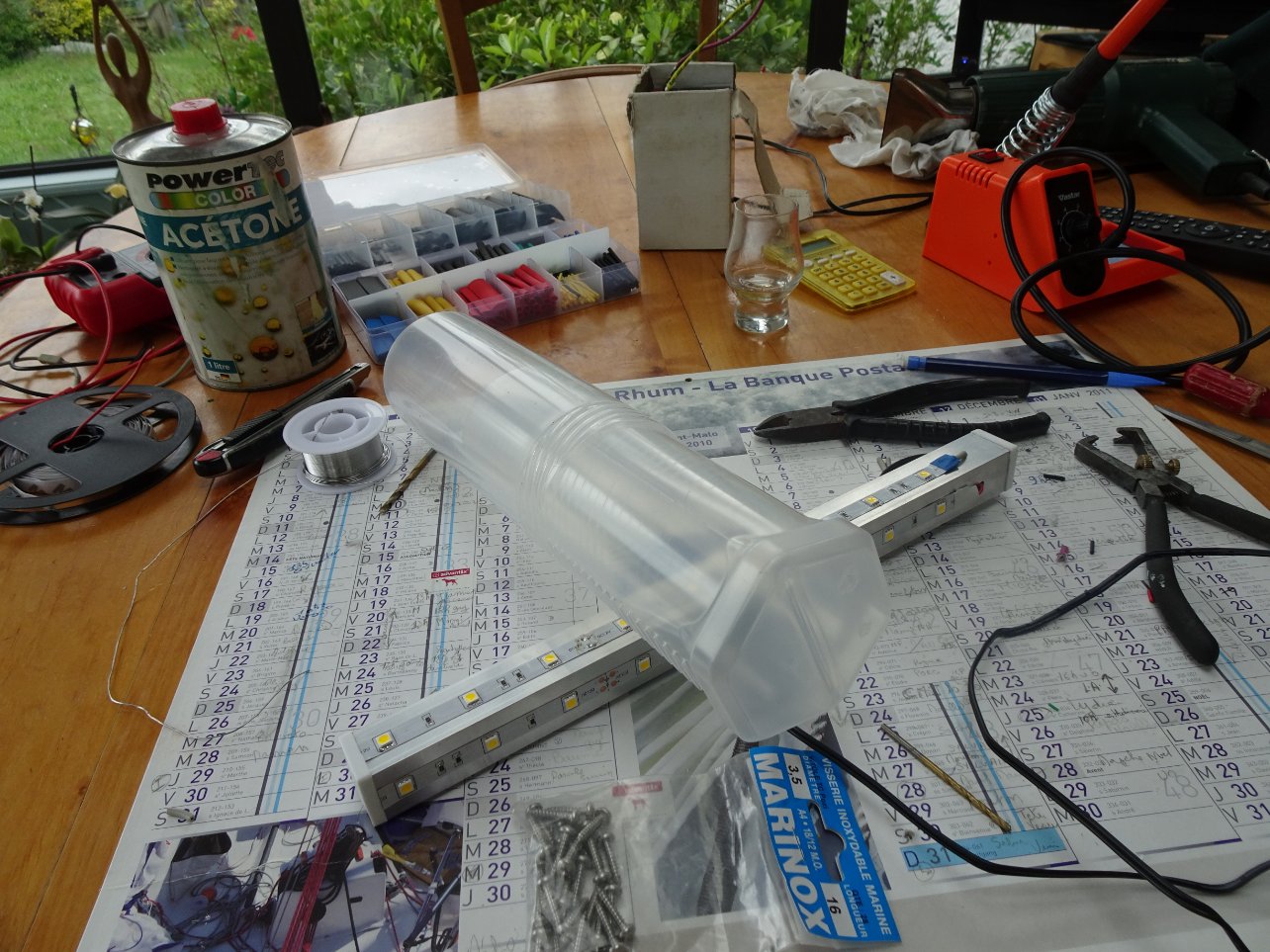

collage des bandes sur le support carré alu

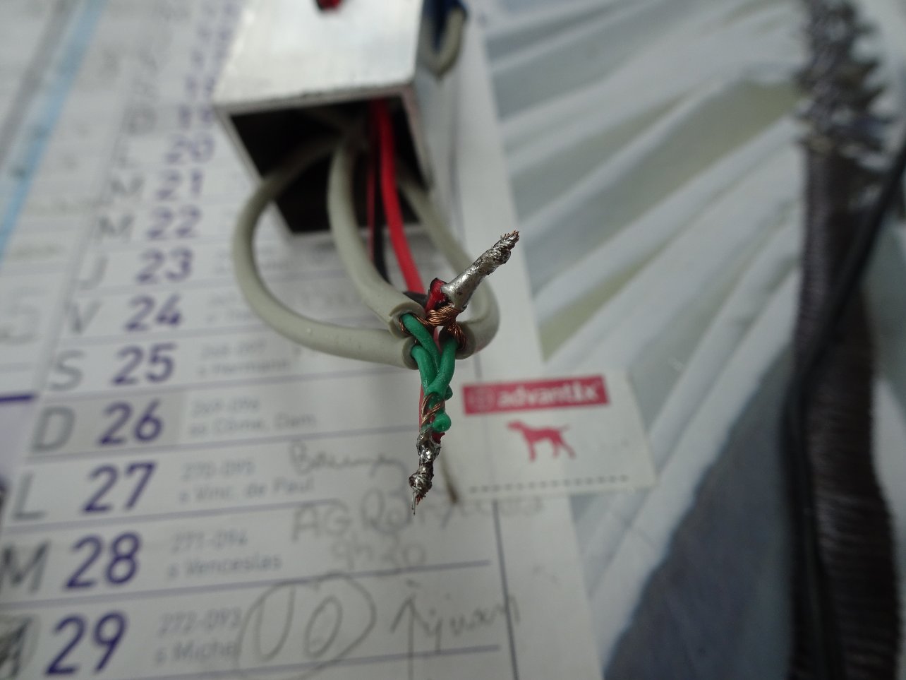

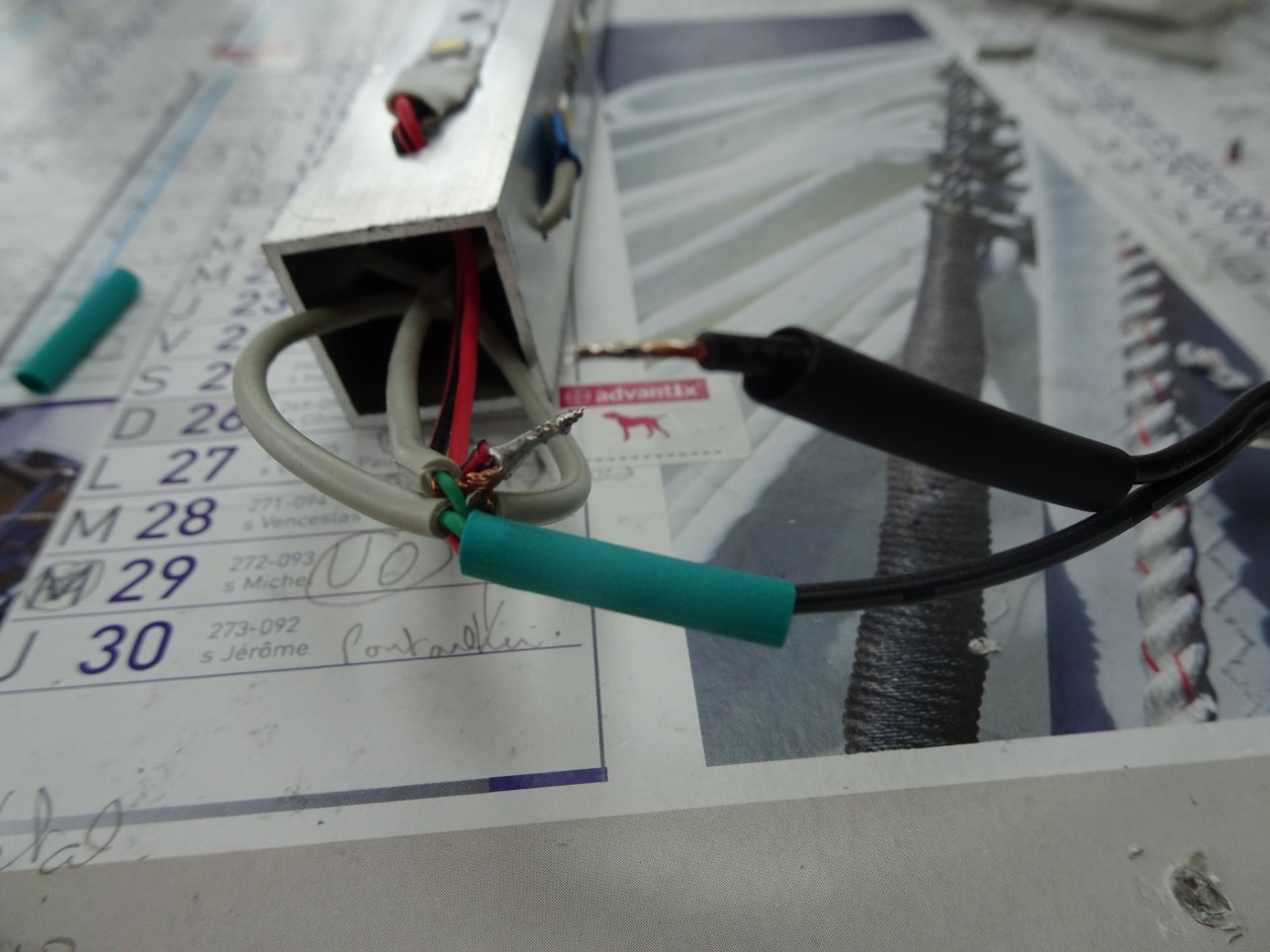

raccord et soudure des 4 bandes
soudure avec l'alimentation générale et protection avec gaine thermorétractable. Après que le câble soit passé dans la fermeture du support

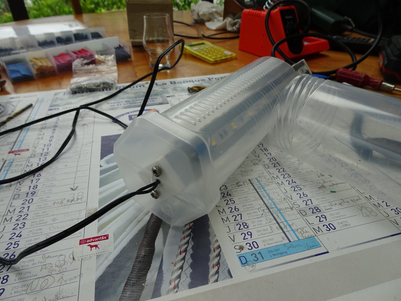

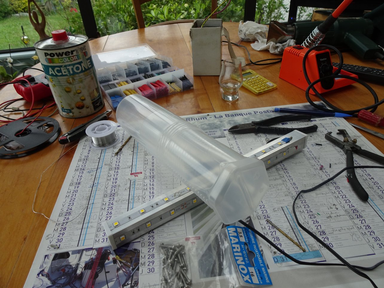

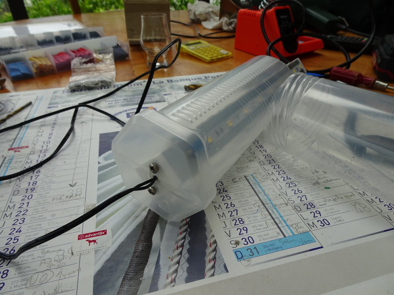

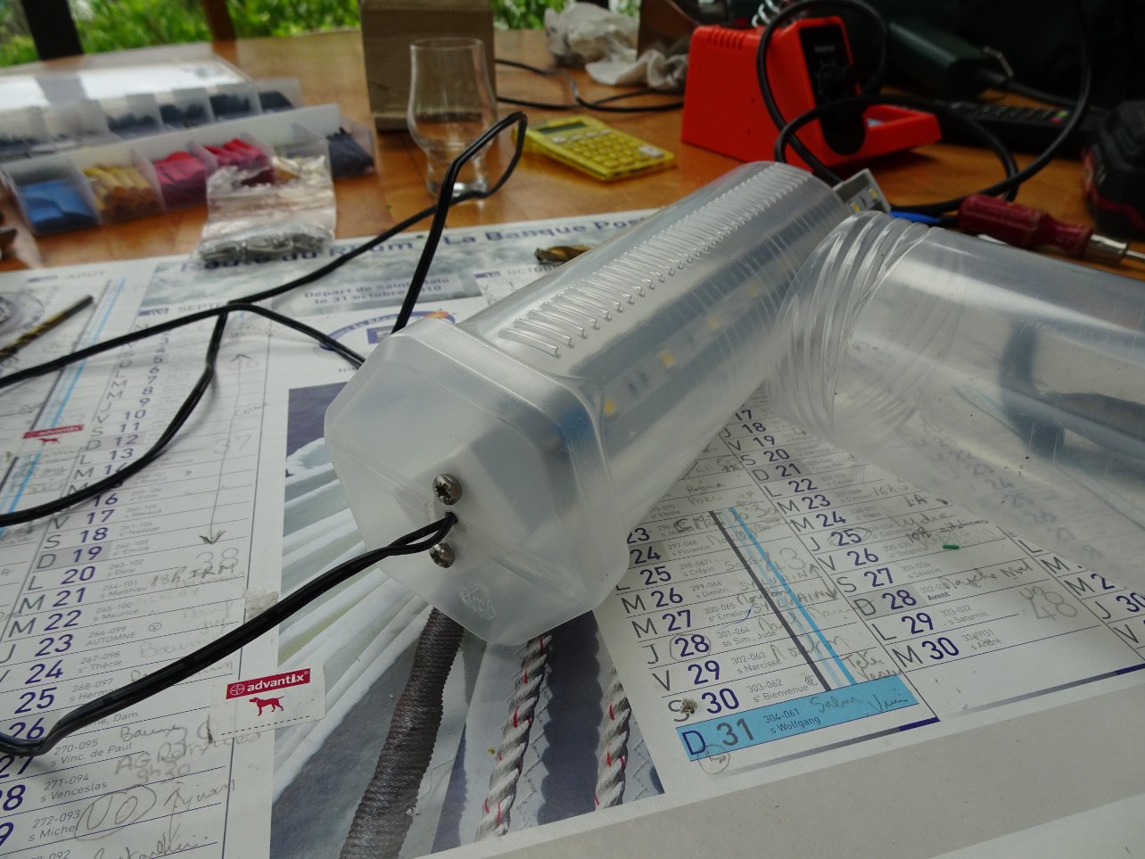

Utilisation d'une boîte de protection de pièce aéronautique pour le corps du lustre...Merci Kalou

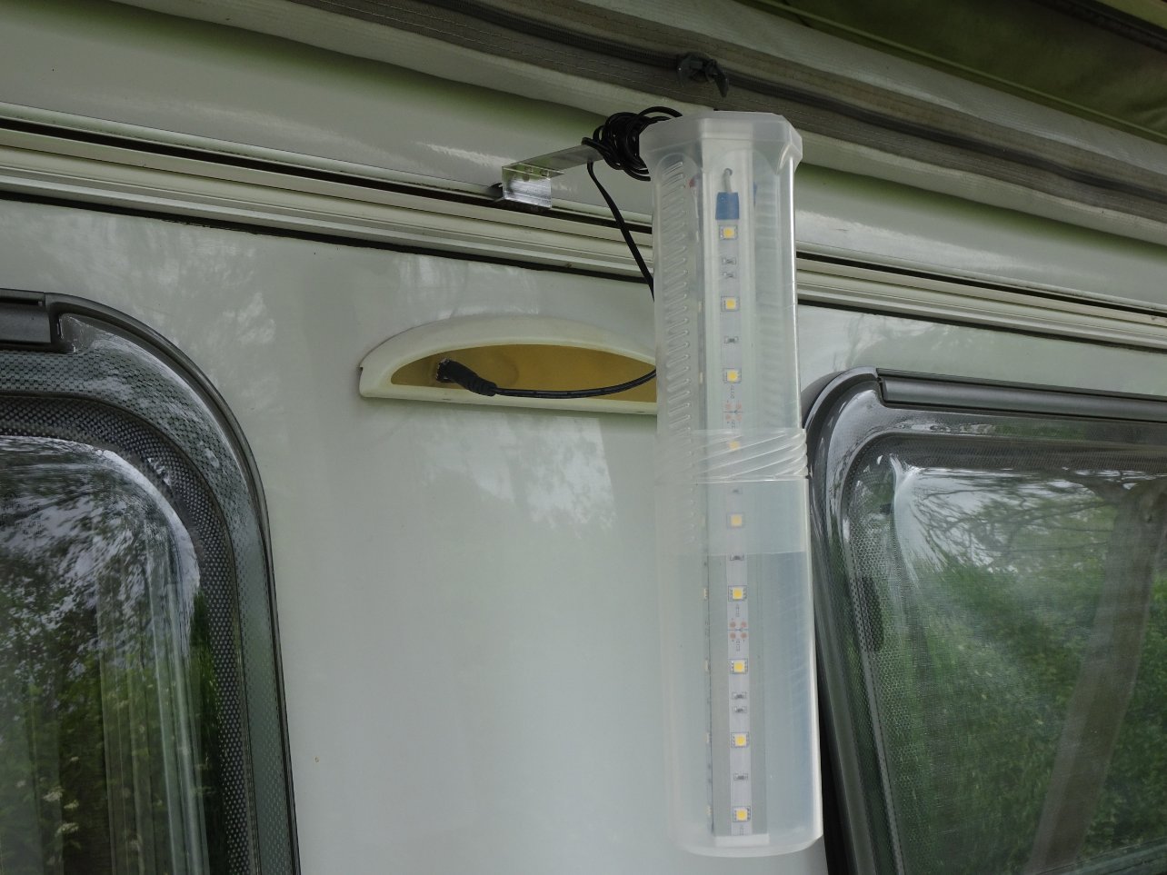

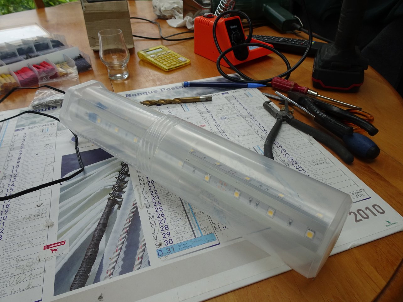

Fixation de la barre lumineuse dans la boîte.

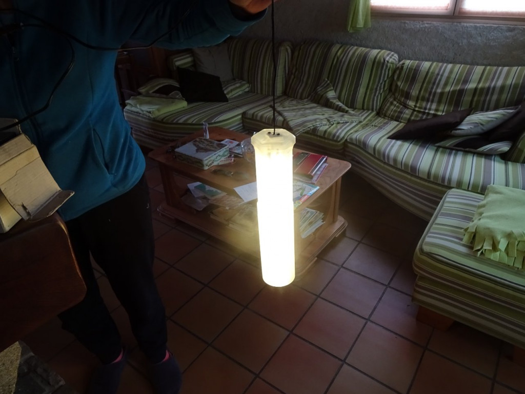

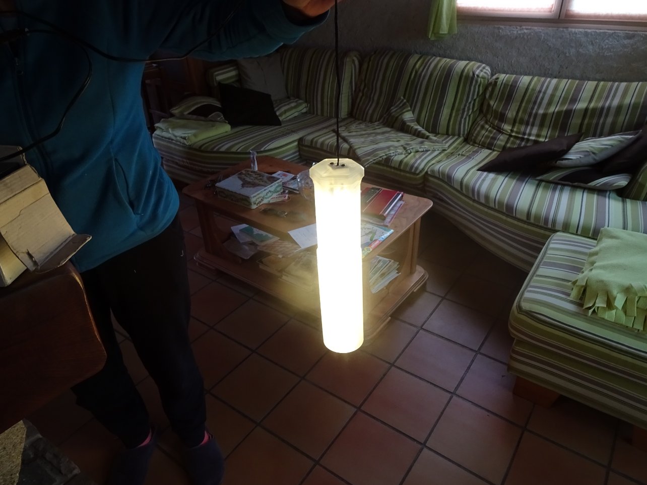

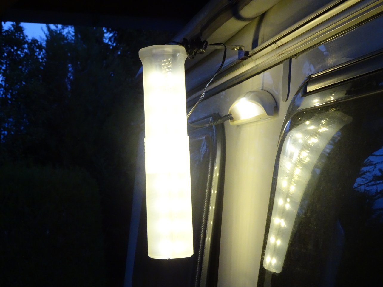

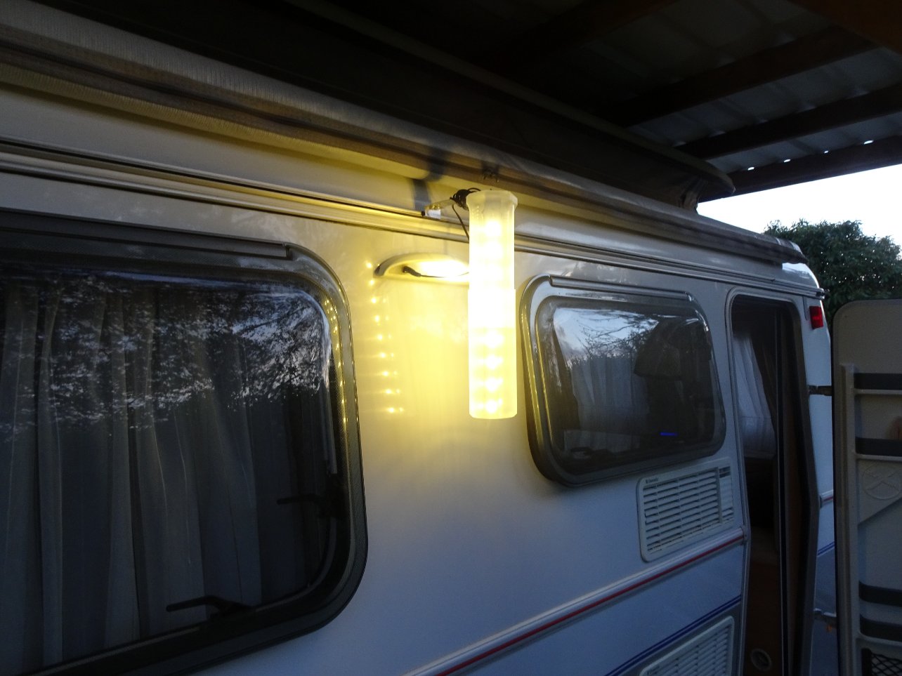

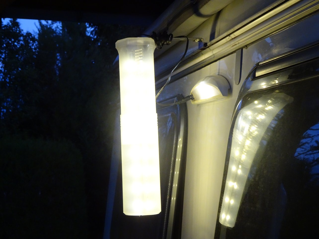

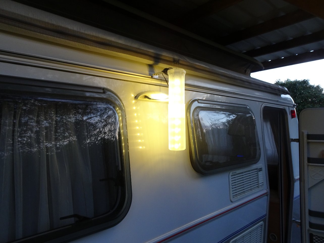

Et que la lumière soit

Et la lumière fut !!! :super: :super:

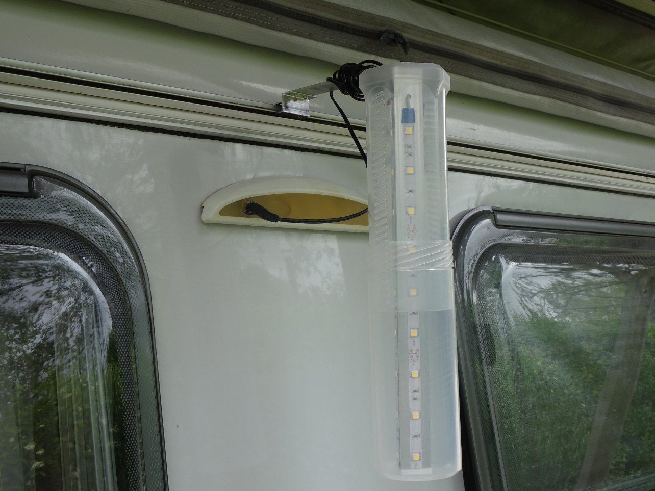

C'est direct 240 volts ou en 12 v ???

12v, Jean-Pierre.... branché sur la prise que j'ai intégré dans l'éclairage extérieur.
