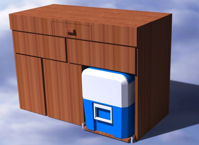

Et voici le projet
rendu cuisine 1.jpg (68.75 Kio) Vu 9627 fois
rendu cuisine 2.jpg (48.97 Kio) Vu 9627 fois
rendu cuisine 3.jpg (40.49 Kio) Vu 9627 fois
rendu cuisine 4.jpg (47.6 Kio) Vu 9627 fois
La glacière sera sur coulisses à billes, le WC dans une niche dédiée (avec la place au fond pour les produits) et une niche encore à gauche pour des produits d'entretien.
Le but étant aussi d'avoir un placard entièrement fermé pour le WC chimique, l'odeur des produits étant assez persistante.
Les deux tiroirs offriront des rangements plus pratique qu'un placard profond en placé au raz du sol
et pour finir, ayant une batterie et du gaz, on va monté un chauffage comme ça en remplacement du vieux Truma dont la sortie des gaz sous plancher ne correspond plus aux normes modernes
https://www.propexheatsource.co.uk/heaters/hs2800
Est-ce que des campeurs avisés auraient des avis, des remarques ou des critiques avant qu'on se lance dans la menuisierie ?
Merci d'avance
Re: Projet modification cuisine Triton
Posté : ven. 8 mai 2020 19:36
par mapomme
Critiques, remarques ?
8|
Je suis déjà très impressionné.
Vivement la suite.
MApomme
Posté : ven. 8 mai 2020 21:14
par Boulhaya
Bien cogitées tes modifications ; mais as tu tenu compte du passage de roue qui risque fort de compliquer ton projet ?
Bien, l'idée de monter la glacière sur un plancher coulissant :super:
Posté : ven. 8 mai 2020 21:20
par chataigne42
Oui, je l'ai mesuré. On le voit sur la photo de face portes ouvertes. C'est lui délimite le côté de la niche du WC. Ça a été une contrainte dans le choix des éléments, WC notamment (vu le prix de glacière, c'était celle la et pas une autre)
Posté : ven. 8 mai 2020 21:39
par Boulhaya
Ne pas oublier qu'il faut laisser libre l’ouïe d'aération, ce qui n'est pas très compatible avec ton projet
Posté : ven. 8 mai 2020 21:55
par chataigne42
J'ai déjà dans le van une glacière montée avec le même jeu pour le passage de l'air, et ça fonctionne très bien depuis des années. Et puis je garde les grilles d'aération du frigo d'origine (une dans le plancher, une en hauteur). La section de passage de l'air entre la glacière et les parois est supérieure à celle des trous.
Posté : sam. 9 mai 2020 08:27
par Ddu01

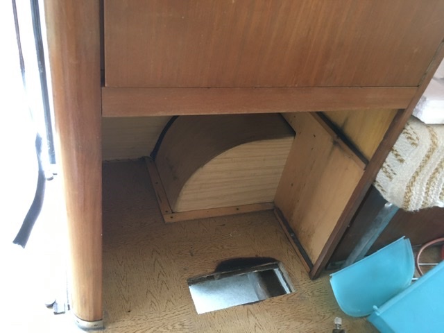

J'ai attaqué le démontage des éléments aujourd'hui.
Et du coup, je me suis rendu compte que le tuyau de l'évier allait passer en plein dans le futur tiroir de gauche.
Du coup, je revois un peu la disposition des rangements. Ca sera même un peu plus simple à fabriquer
Posté : lun. 11 mai 2020 14:21
par Nico
Ta glacière à compression est très bien, mais elle consomme 4 Ah en 12 V, donc en terme d'autonomie, ce n'est pas une solution adaptée selon moi. En effet, Tu auras besoin de 4 x 24 = 96 Ah par jour seulement pour la glacière !
Ces glacières sont très bien, mais pour fonctionner sur secteur, et éventuellement sur batterie le temps d'un trajet.
Il y a des glacières trimix, mais dans ce cas, il est peut-être préférable de faire réparer ton réfrigérateur pour le basculer sur le gaz. L'autonomie en caravane comme en camping-car passe nécessairement par le gaz selon moi.
Espérant t'avoir été utile,
Nicolas.
Posté : lun. 11 mai 2020 14:46
par chataigne42
Non, elle consomme 4A en fonctionnement, mais elle ne tourne pas en continu. Elle donnee pour 1.3Ah pour 32 degrés extérieur et 5 degrés intérieur. On a déjà une waeco dans le camion et sa doit consommer dans ces eaux la, on tient plus de 24h sans aucune recharge et avec tous les autres usages 12v.
Et ça fait vraiment du froid, avec une puissance de froid supérieur au vieux trimixte installé, et moins de chaleur dans l'habitacle. En été, tout le plan de cuisson fait radiateur avec le vieux frigo
