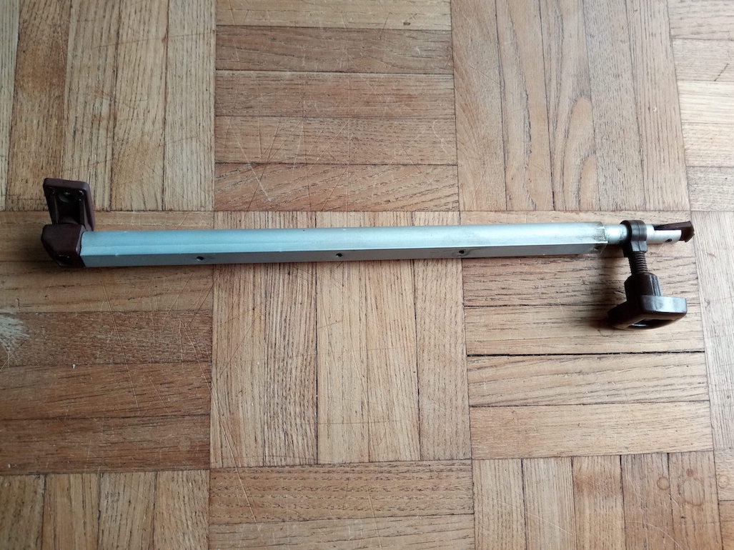

Je suis toujours à la recherche de 2 compas de fenêtre pour une Pan-Duo de 87.
Ce sont les embouts de fixation en plastique qui sont cassés.
Merci d'avance.

C'est la partie en plastique côté ouvrant qui est cassée (à droite).
L'entraxe des trous sur cette partie est de 20 mm.
Ça fait deux ans que j'en cherche, je crois que si je ne trouve pas je vais essayer un bricolage avec une petite équerre métallique.

consulte le site CARAVANES SERVICES 45
dans la section PIECES DETACHEES ERIBA
ensuite, QUINCALLERIE
tu trouves : Compas de fenêtre 285 mm (la paire) 26,90 €
Entraxe fixation côté baie 20 mm
cela devrait convenir

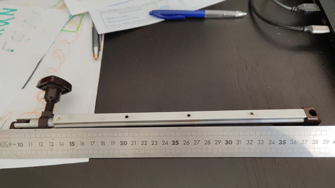

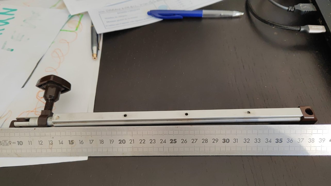

J'ai installé les compas.
En dimensions ce sont les mêmes, par contre ils ne sont pas à cliquet comme les autres (d'où le prix !). Ils ont une vis de serrage pour garder la baie ouverte.
Et on voit nettement que ça n'est pas la même qualité !
Mais en en mettant un comme ça sur les deux, ça fait l'affaire.
Je pense que ceux à 46 € pièce doivent être ceux d'origine.
Par contre, les loquets d'ouverture de baies sont identiques à l'original.

j'entrepends la remise en etat de ma caravane
J'ai tous les compas qui dysfonctionnent.
4 cassés et 2 peut etre reparable a voir
Sur le site
https://www.loisirs-caravaning.fr/35-pi ... asc&page=4
Il y a 3 modeles. A priori je me dirigerai vers la paire à 30€ parce que 6 a changer c'est un budget
Pouvez vous par contre me confirmer la dimension. 28cm c'est bon? Je mesure des deux entraxes

Bizarre des compas à vis de blocage, habituellement, sauf cuisine, ce sont des compas à cliquets...
Vérifie en plus de la longueur fermée, les entraxes des fixations sur l'ouvrant et le dormant !!
