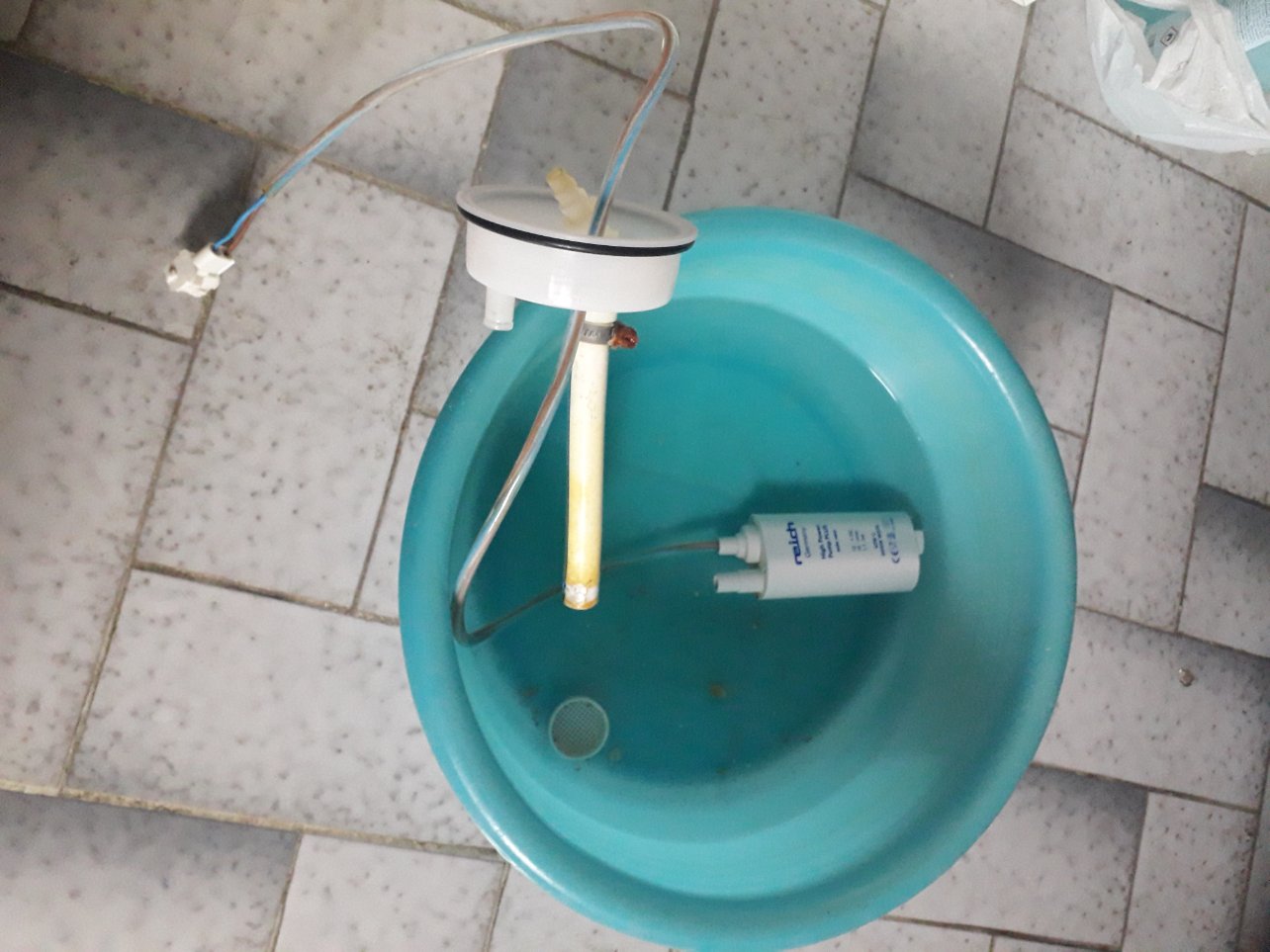

ma pompe à eau me joue de vilain tours. Elle se bloque. Je l'ai débloquée avec un tournevis, elle a pu fonctionner 3 semaines et maintenant plus rien.
Elle fonctionne hors d'eau, et ne fonctionne plus dès que je la plonge dans la cuve.

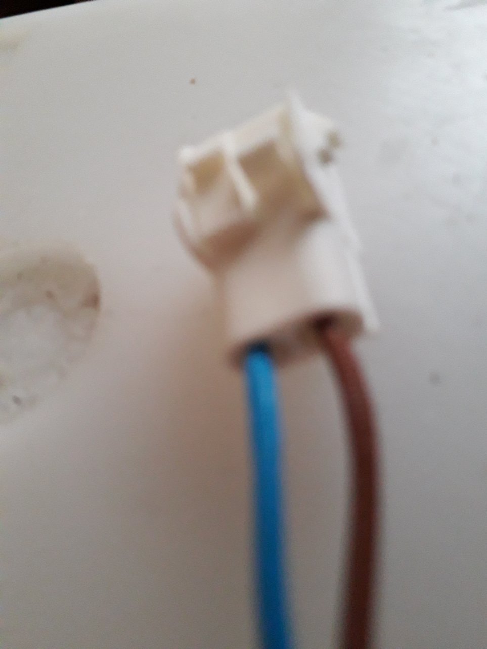

Je l'ai démontée mais je ne sais pas comment enlever le connecteur électrique ? j'ai beau tirer sur les fils électriques mais je ne vois pas comment ça se démonte ?
Vu que je veux mettre une pompe neuve, il faut bien que je récupère ce connecteur, donc comment faire ? il n' y a pas de vis la dessus...

excuse pour la qualité des photos prises à la va vite. Le connecteur est en plastique moulé, aucune partie démontable...

Je viens de plonger la pompe dans du vinaigre blanc légèrement dilué avec de l'eau.
Je voudrais mettre une pompe neuve quand même au cas où..

Pour moi c'est simple tu achètes ta nouvelle pompe qui est livrée avec son fil électrique, tu coupes ton fil côté connecteurs avec une dizaine de cm en plus tu raccordes les fils, soit par soudure ou avec des cosses pré-isolées à sertir, et le tour est joué.

c'est quand même bizarre que ce ne soit pas démontable...... :(

Pas de clips sur l'embout plastique ?

C'est des cosses métalliques qui sont serties sur les fils et ensuite introduites dans le connecteur en plastique ils sont maintenus par un petit ergot métallique qui fait partie de la cosse métallique sertie.
La solution est de prendre un micro tournevis plat et de l' introduire a l'arrière le long des fils afin de plier l'ergot ,mais attention cela risque de le casser
Il faut y aller mollo.

je vais essayer merci :super:
si je le casse, ça se vend en neuf ce genre de connecteur ?

Mets des cosses bleues serties, tête bêche, (pour ne pas avoir d'erreur de polarité) et tu n'auras plus de soucis de connecteurs.

plus rapide encore, mettre un domino protégé par du chaterton :)

2 paires de cosses déjà isolées ou nues avec un peu de gaine thermo et t'es sûr de ne pas être embêté en plus d’avoir la satisfaction du travail bien fait :super:
