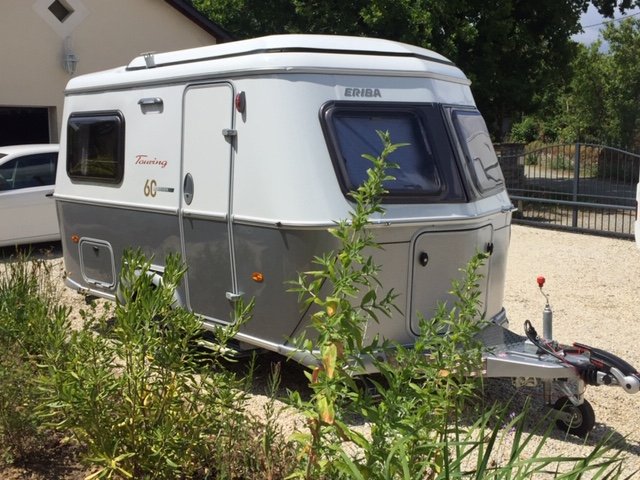

Après ma petite ptrésentation, je vous présente notre petite : eriba : 310 60 Edition

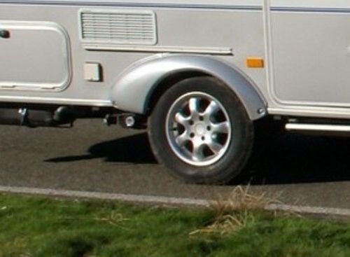

....comme indiqué dans ma présentation, je trouve que cette caravane, bien que très très bien assemblée manque cruellement d'équipements,
j'ai donc ajouté un chauffage ultra-heat, un mover, 2 interrupteurs et un porte vélo....

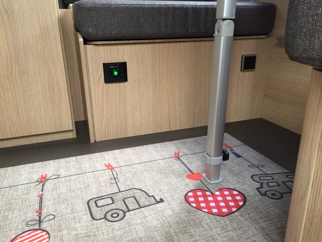

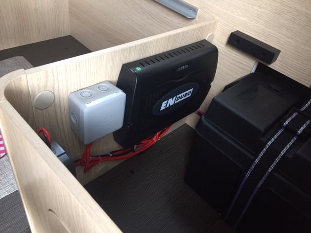

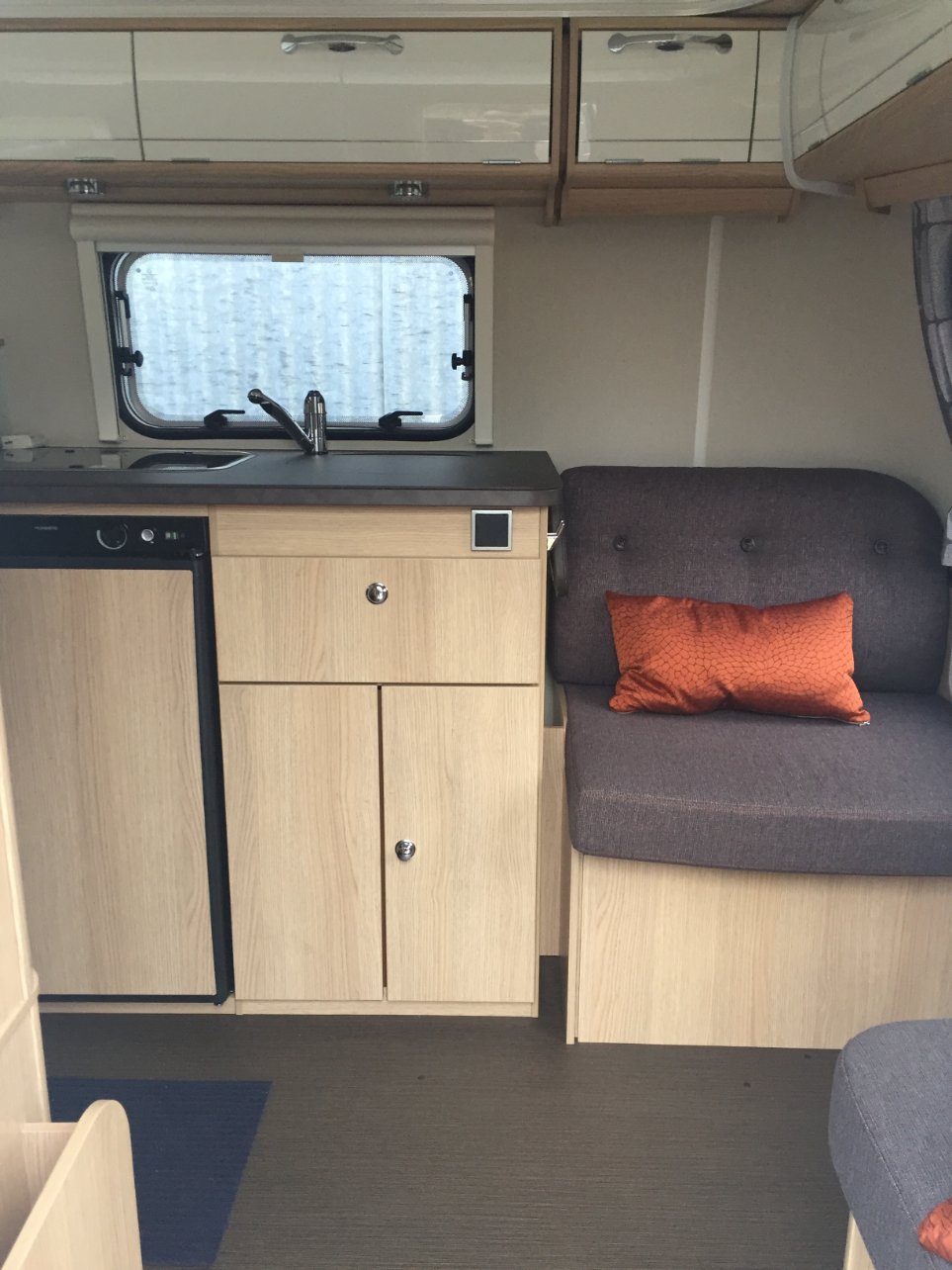

.....puis deux, trois, photos de l'intérieur :mrgreen:
Messages : 12212
Re: Présentation de notre ERIBA 310
:hello: Jolie bijou , merci pour les tofs :super:
Juste une remarque, autant l'agencement intérieur du bloc batterie, chargeur batterie est bien fait, autant je trouve que la garde au sol du mover me semble faible :(

...... :mrgreen: Bonjour Eribabinbin ..
Oui, vous avez complètement raison concernant la garde au sol, ça me chagrinais vraiment ....depuis j'ai (avec mon papa) modifié les plaques de montage et ai gagné 1.5 cm coté pneu et 2.5 sur l'arrière, désormais c'est beaucoup mieux, j'ai passé depuis de vilains dos-d'anes et pas de soucis et visuellement c'est mieux aussi

Messages : 21336
On est loin de ce qu'installait feu La Rochelle Caravanes !!!
Mover Reich La Rochelle Caravane-Rec.jpg (51.89 Kio) Vu 15693 fois
Et c'est un pro qui a monté ça........ alors que des "amateurs" ont réussis à améliorer la chose :super:

....Non, non, c'est moi qui ai monté ce mover certes pas le plus adapté mais le budget étant très serré, j'ai fait ce choix ...loin d'être parfait j'en conviens mais moins de 800 euros ça peut influencer un choix ... ;-)
Messages : 21336
OK, je comprends mieux... ton choix !!

Tu as monté une prise12 v pour l'intérieur de ta Carabane en profitant de la batterie du mover ? (pompe à eau, éclairage etc..)
Montage d'une prise 12 volts pris sur la batterie du mover pour éclairer l'intérieur et alimenter les pompes à eau.

Bonjour Eribalin...
Oui, j’avais oublié, mais oui, j’ai bien installé cette prise sur le timon .... :hello:

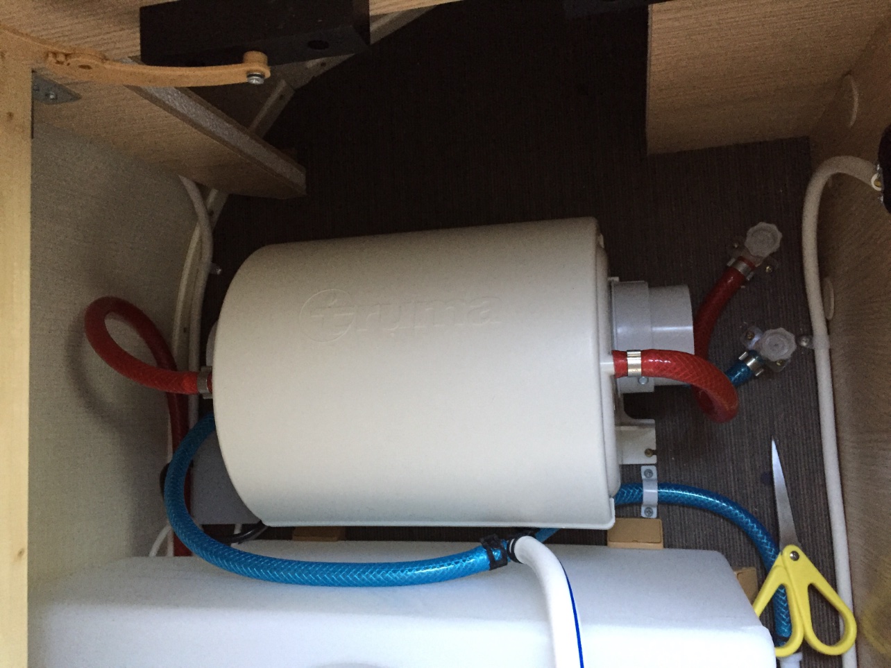

Message non lu par Davids »

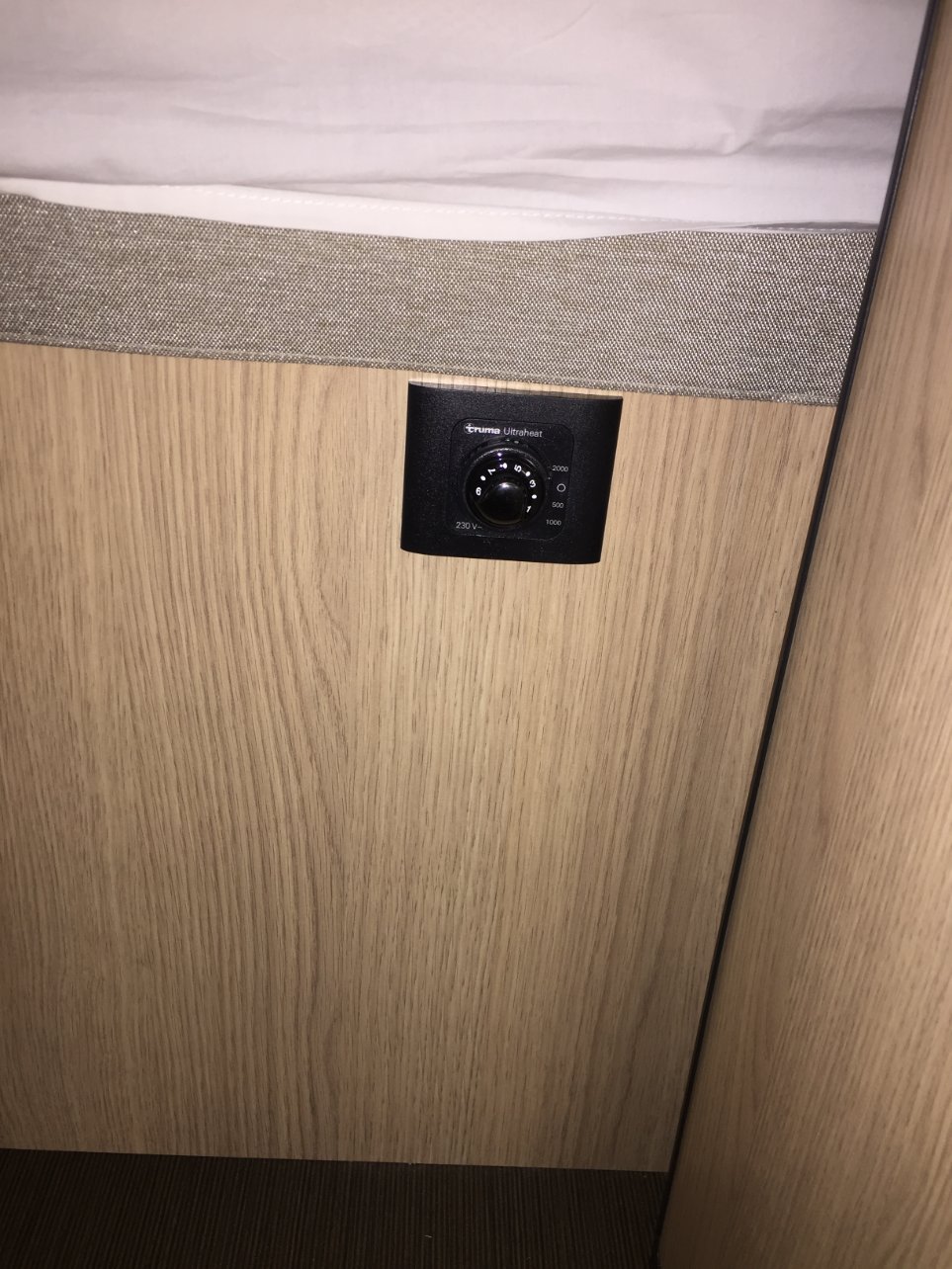

....bonjour,
Voilà, je viens de recevoir mon cadeau de Noël.... un peu en avance !!!
Je l’installerai au printemps....
Messages : 12212
:hello: , Options prise à la commande de Désirée,12 ans après jamais utilisée :(

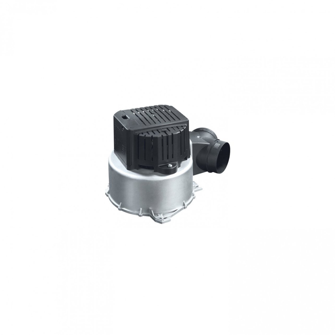

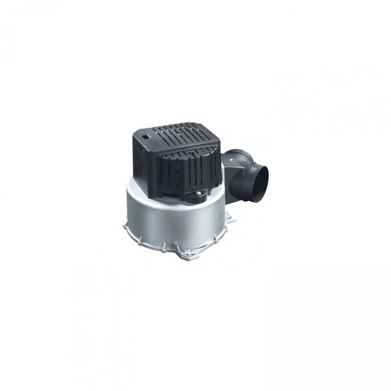

La ventilation de ton chauffage Truma doit passer par ton chauffe eau Truma Therme. Comme cela tu as deux modes de chauffage de l'eau.
Soit par le 220 volts, soit par la ventilation du Truma.
Si la ventilation du Truma est en 12 volts, tu pourras, avec le chauffage, avoir de l'eau chaude même si tu n'es pas branché au 220 volts ! !
Malheureusement, le commercial oublie quelques fois de proposer cette option ! Je ne pense pas que le Truma Therme existe en 12 volts !

@Eribabinbin,
Pour être complètement honnête, je suis pas convaincu qu’il serve à grand chose mais ça fait tellement plaisir de savoir qu’il sera là en cas de « besoin »..... :gene3:
@ Eribalin,
Je n’ai pas l’option air pulsé.... (d’autant que cette caravane était en stock) du coup, je n’aurai pas cette possibilité de passage de gaines.....
C’est d’ailleurs ce que j’aurais tendance à reprocher à ces caravanes de mon point de vue très chère et équipées à minima.....un peu dommage 👋

Jolie caravane.
L'air pulsé dans une 310 ça ne sert pas à grand chose. Elles sont vite chauffées ces petites Eriba.

Je ne suis pas sur....je vais vérifier mais il me semble que cette option ne soit pas disponible en 310 ..
C'est toujours possible à remettre et là, sur le coup, tu as le choix du voltage ! 12 votls ou 220 volts. Tarif environ 234 €.
https://www.just4camper.fr/accessoires- ... -teb-3-12v
ventilateur-commande-murale-trumavent-s3004-et-s5004-ventilateur-trumavent-commande-murale-camping-car-truma-rg-1q11771.jpg
Chauffage de l'eau avec la résistance, environ 1/2 heure.

je viens de vérifier et finalement cette option est bien dispo au catalogue (2020) pour 320 Euros .....

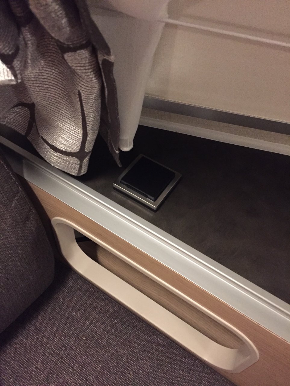

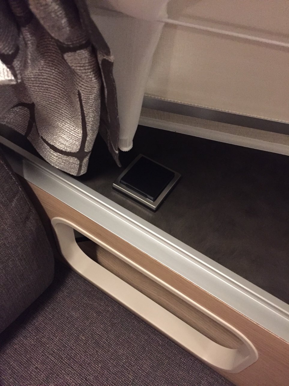

Interrupteur au pied ? je ne comprends pas :(
Trappe intérieure accès sous le lit = facile à faire, une scie sauteuse, charnière piano, un loqueteau aimant et roule ma poule, tu gardes ta découpe comme porte en lieu et place.
Davids
Messages : 172
prénom : David et david
Localisation : Maine-et-Loire

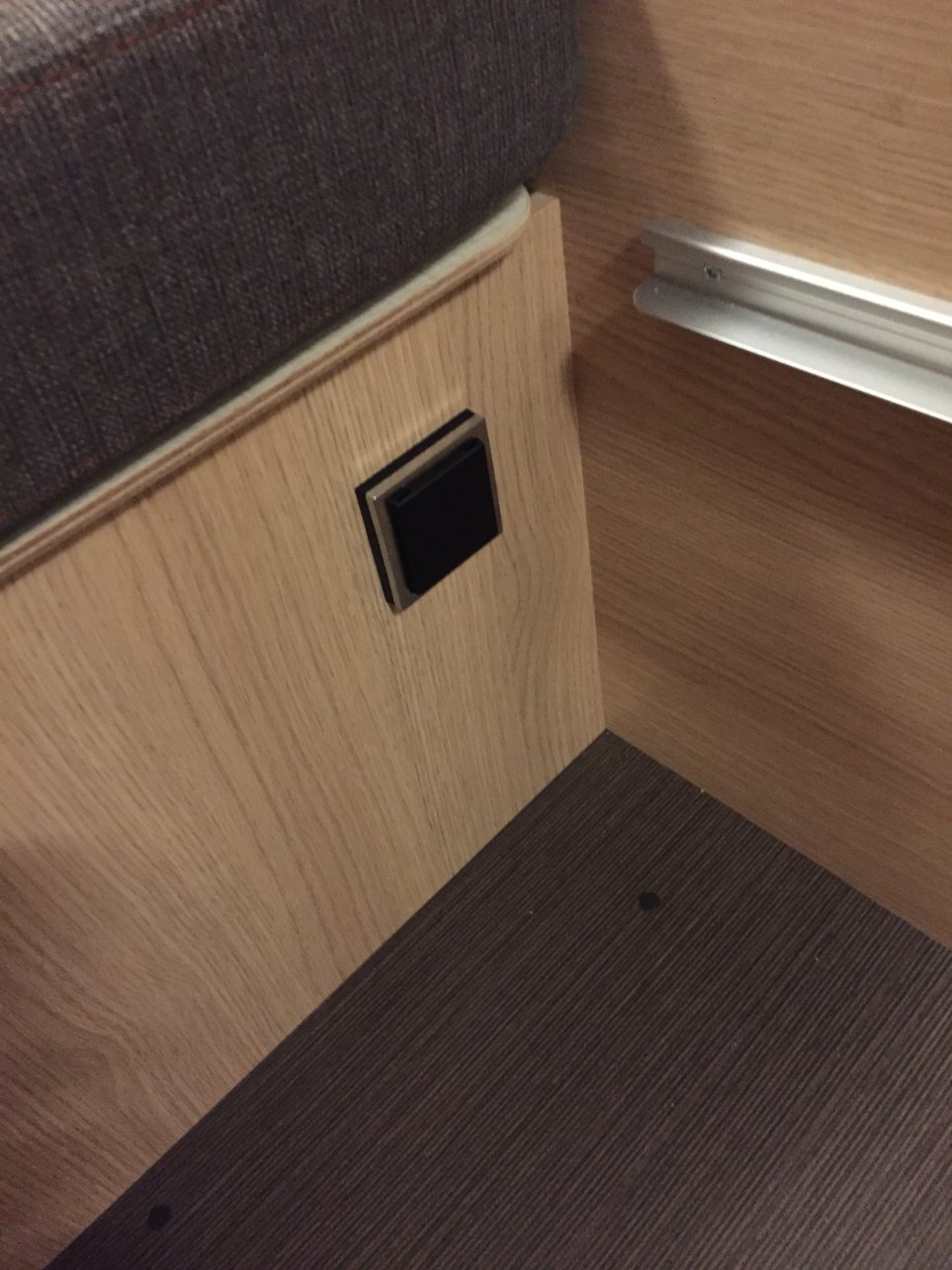

:ugeek: aaahhh !!! Je ne suis pas programmé pour réaliser ça...... déjà que pour faire des trous, ça a été une épreuve psychologique énorme..... alors, la scie sauteuse :siffle:

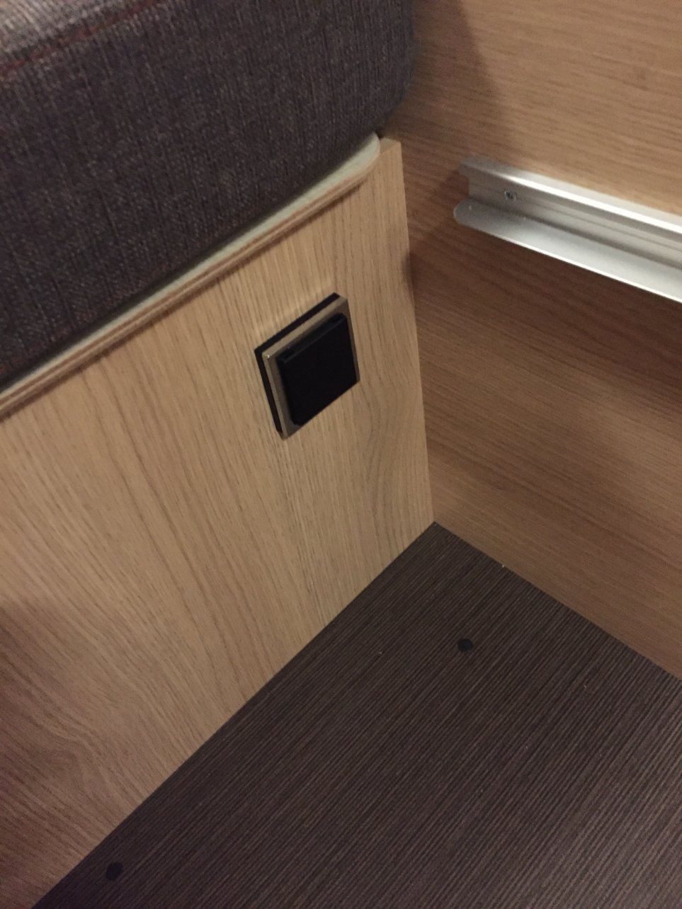

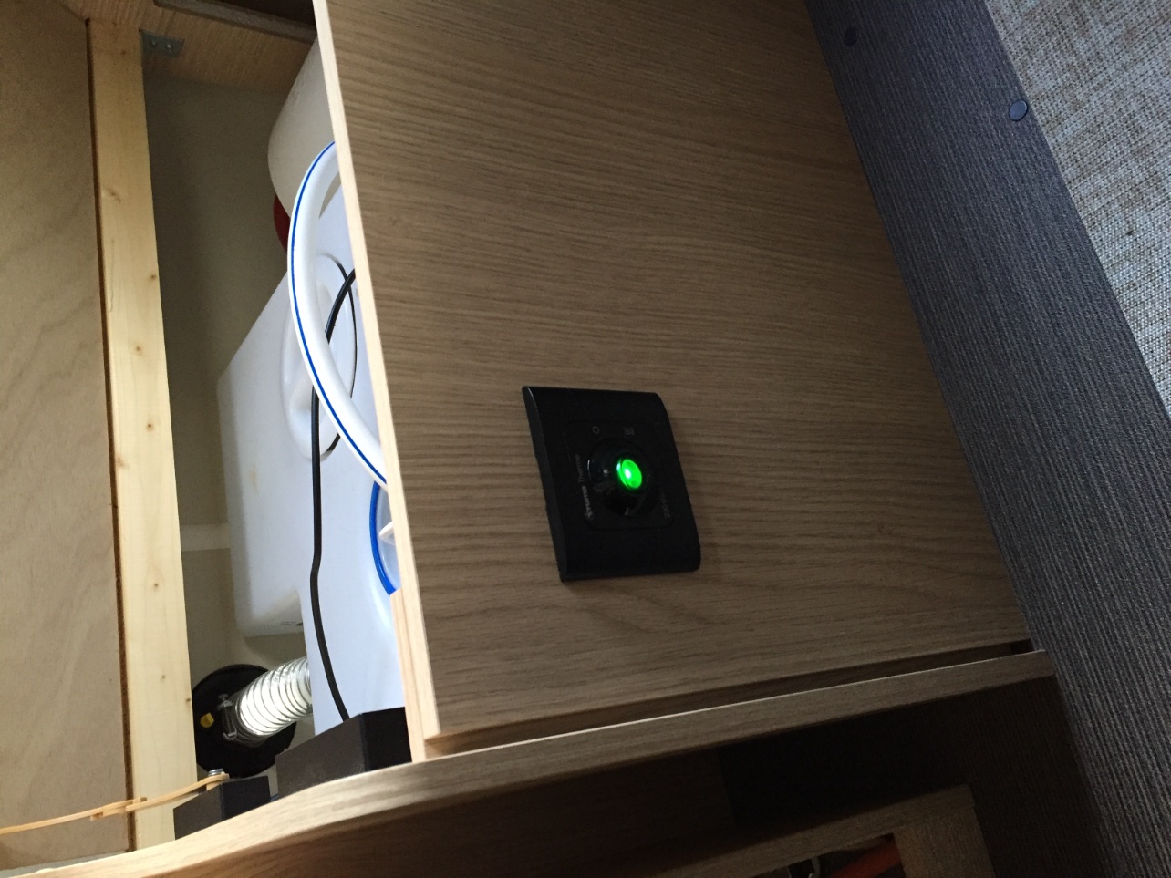

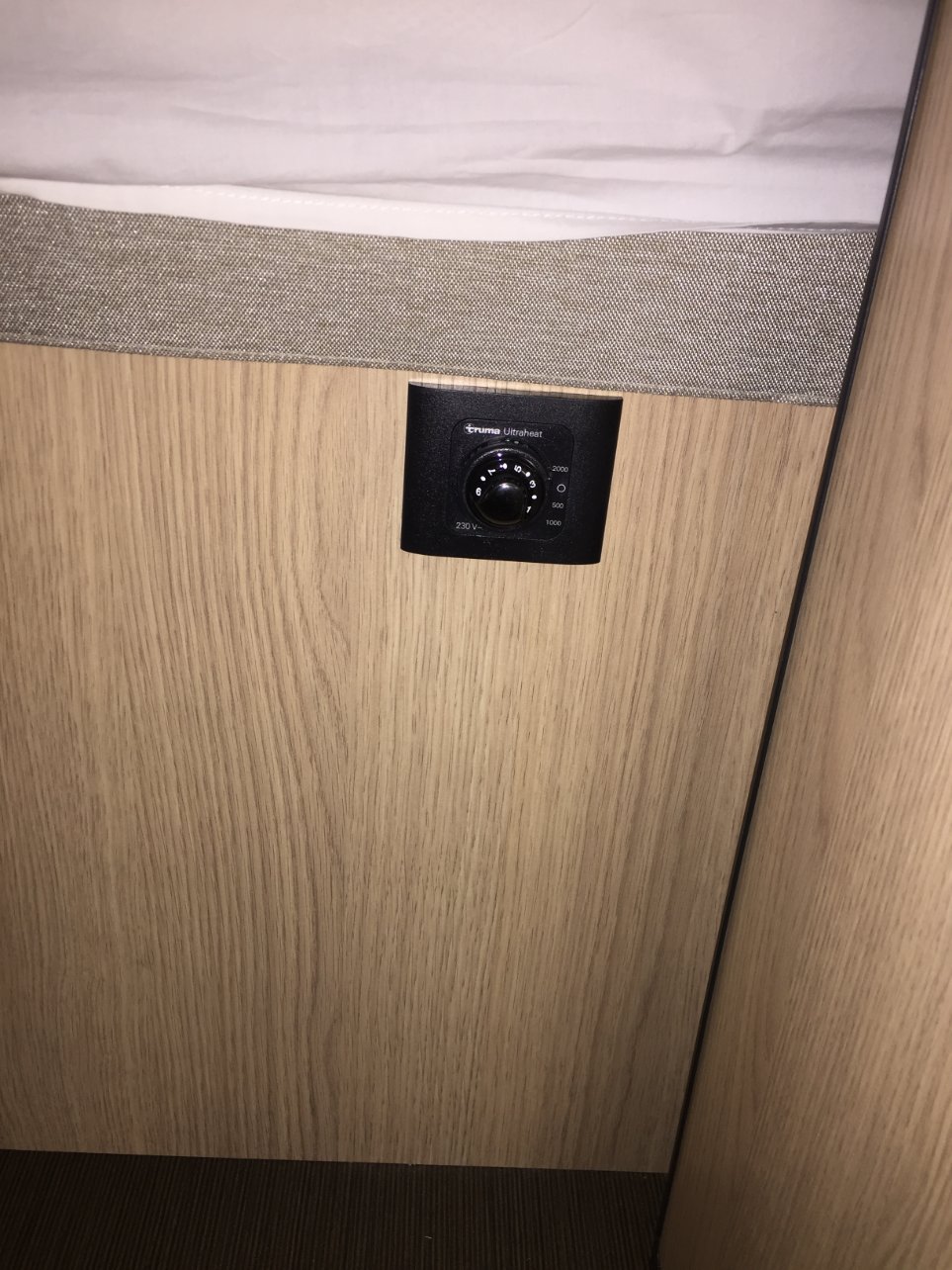

Et pour l’interrupteur, il est contre la penderie donc à l’opposé de la tête.... je ferai une : Photo :
Messages : 12212
AH oui, OK pour l'interrupteur c'est une familia avec la cuisine en face la porte, capito!!, en passant sous le lit tu pourrais le transférer à droite près la tête du lit :]

Messages : 12212
Davids a écrit : jeu. 12 nov. 2020 00:33 :super: .... je vais regarder ça :hello:
Pendant que tu es, mettre deux va et vient, remplacer l'interrupteur de l'armoire par un va et vient, mettre l'autre à la tête de lit, passer une petite gaine avec 3 fils en 1.5mm, ou un câble avec les mêmes fils. Passer sous le lit et roule ma poule...

Oui, hors alimentation courant, ouvrir tous les robinets , évier, lavabo/douche et ouvrir les deux petits robinets des tuyaux rouge et bleu vidange chauffe eau, ou faire le contraire.
Davids
Messages : 172
Bonjour et merci pour vos commentaires et surtout conseils ....
J'ai dû mettre en eau pour vérifier l'étanchéité de l'installation et le bon fonctionnement du chauffe-eau , et ensuite, j'ai bien vidangé comme indiqué par vous..... :super:
