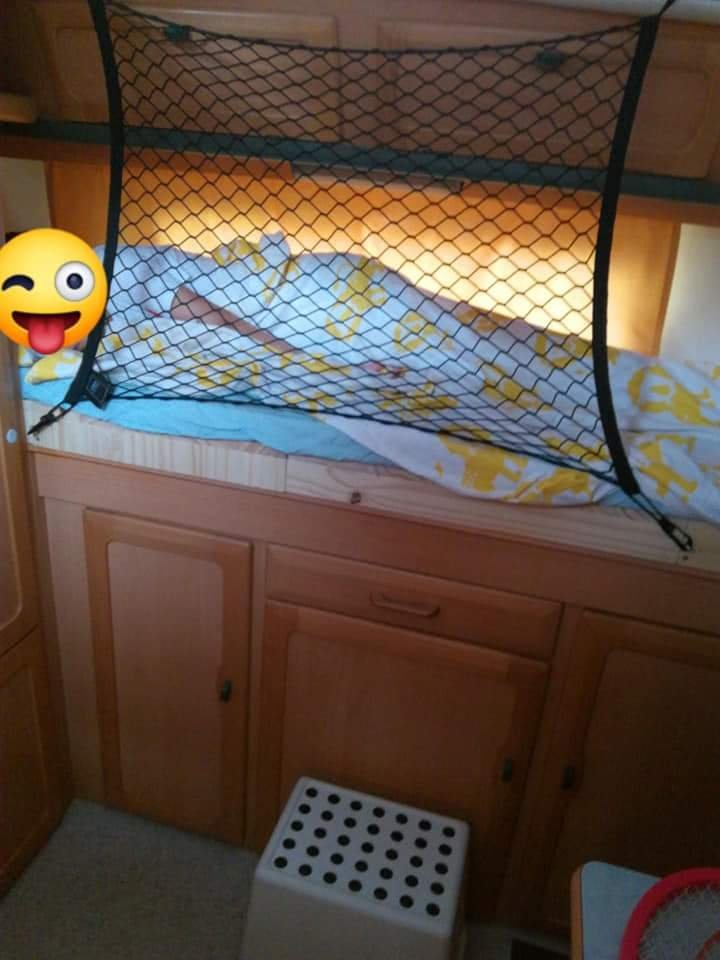

Pas de dinette AV mais lit permanent enfant.

Je serai curieux de voir comment c'est installé ... et jusqu'à quel age utilisable.
Demande une : Photo :

Pour la banquette (petit) enfant :

Je me doutais que le lit était au dessus de la cuisine ET pour un bébé :mrgreen:
