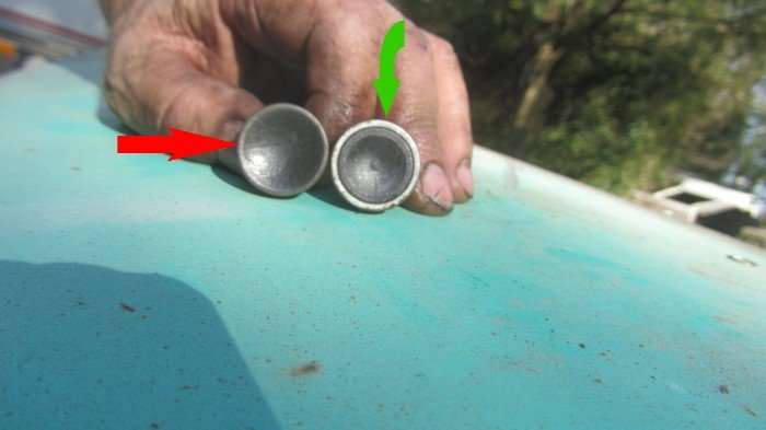

Je ne connais pas en détail cet anti lacet, mais sur l'ALKO AKS 1300 quand ça couine, ça vient généralement des pastilles qui sont usées et leur bords en acier frottent sur la boule...
Flèche rouge : usé
Flèche verte : neuf
- Anti lacet ALKO1300 014RED.jpg (48.27 Kio) Vu 10185 fois
Sinon tu peux toujours mettre de l'huile, de préférence de la W90 ou W140 !!!!
