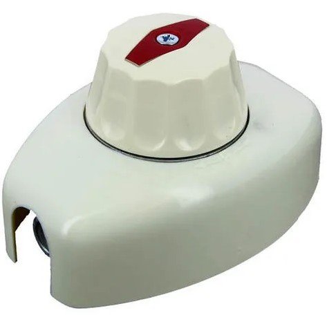

Donc rien à changer... mais quand même une question, si détendeur 30mb sur bouteille, le détendeur de sécurité sous l'évier (gros bouton blanc avec une flèche rouge)
Détendeur sécurité.jpg (18.54 Kio) Vu 6926 fois
(rappel coupe l'alimentation en cas de pression insuffisante en amont, comme bouteille vide, et coupe en cas de débit trop important en aval, rupture tuyau, à manœuvrer pour le ré-enclencher) ne peut fonctionner, car il faut une différence de pression significative pour son fonctionnement, c'est pourquoi sur les anciennes comme la tienne il y a un pré-détendeur fixé à la carrosserie près de la bouteille, qui sort aux alentours de 1.5 bar, et sur la bouteille un robinet d'arrêt.
SB1
A la sortie, la pression est de 28 mbar.
SP1
Pression sortie : 37 mbar
Donc si d'origine et pas changé par proprio précédent c'est un propane !!

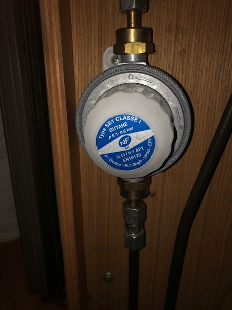

le détendeur de sécurité sous l'évier est avec une bande bleue (butane) ; j'avais enlevé le capot de protection
il a pu être changé par un des propriétaires précédents ...
donc si je le remplace par un propane bande rouge je suis bon ?

sous l'évier j'ai actuellement un robinet SB1 (cf photo jointe)
en amont il y a le classique détendeur 30 mb GOK EN71 dans le coffre bouteille gaz.

Normalement les deux ne peuvent pas fonctionner ensemble !!!! Pression trop faible en amont du détendeur de sécurité. Il faut entre 0.1 & 0.6 bar, c'est écrit dessus, et tu as 0.030 bar.
En origine non bidouillée, (dans une bouteille de propane, pression d'environ 7 bars à 15°C et aux alentours de 12 bars à 30°C) les : eriba : de cette époque ont un pré-détendeur qui abaisse la pression bouteille aux environs de 1.5 bar et le second détendeur de sécurité à 37 mbar.
