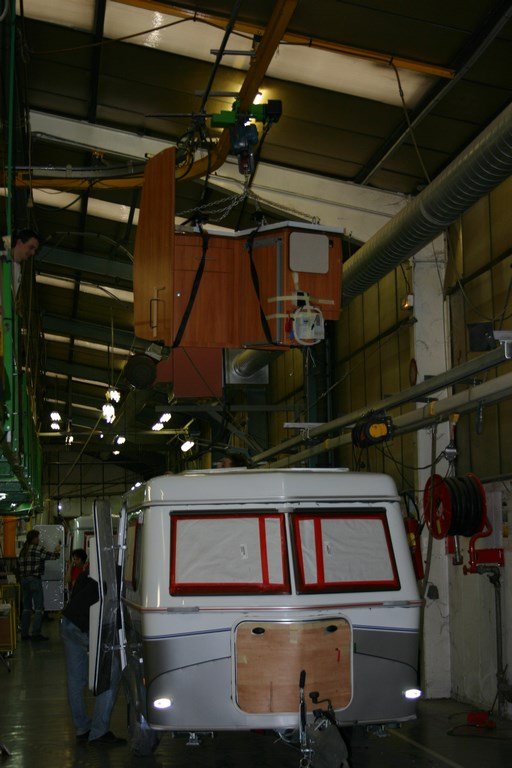

Hello, déjà dit lors de notre visite fin 2008 à Cernay , c'est bien cela, les blocs cuisine et Toilettes sont passés complets par le toit avant la mise en place du champignon.

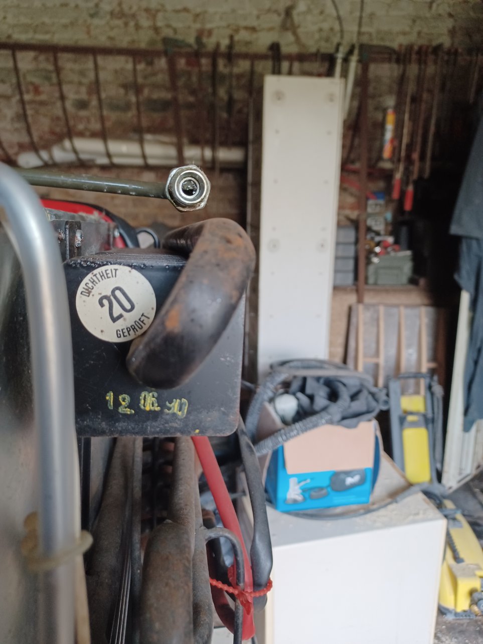

Une tite photo pour illustrer mon propos...

Sur le gaz, il ne s'allumait pas. J'ai nettoyé le brûleur qui n'était pas très sale.
Par contre, les raccords 3 pièces sont enduits de graisse, jusque là, tout est normal. Ce qui l'est moins, c'est que la graisse, il y en avait aussi dans le tube et en grande quantité. Ça facilite pas le passage du gaz.
Sur la photo avec la date du frigo, en zoomant sur le raccord, on voit bien la graisse qui bouche la moitié du tube.
