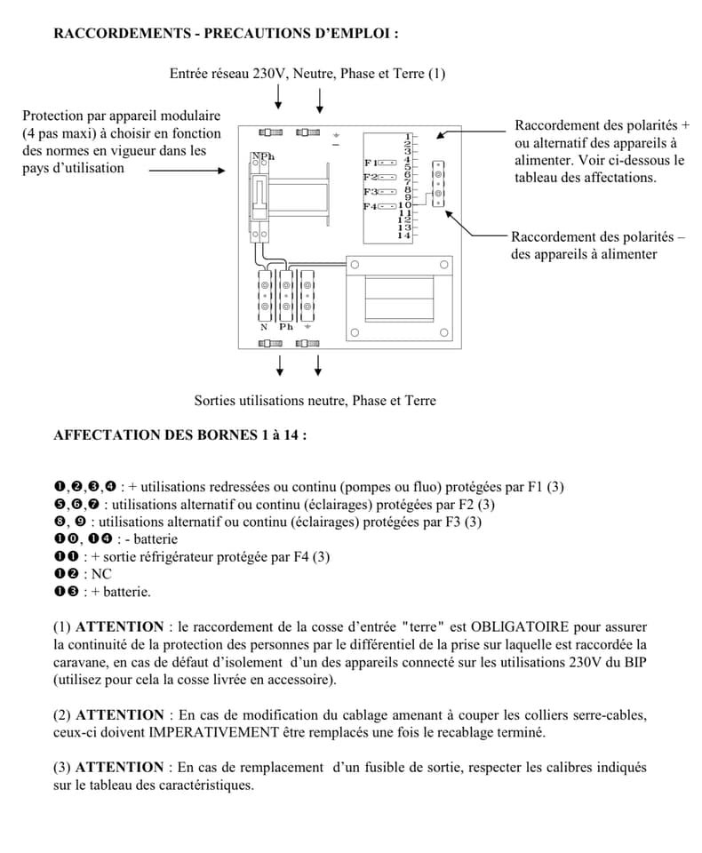

Je me suis mal exprimé désolé mais je voulais savoir où vous vous raccordez dans la : eriba : .
On m a transmis ce fichier qui correspond à ma 430 de 2003.
Alors soit je branche ma batterie sur ce tableau, soit je tire des cables qui viendraient du boitier de dérivation sous la caravane.
Je vais voir ca ..

Quelques précisions, si tu ne veux pas installer de prise sur le timon.
Il te faut brancher ta batterie caravane sur l'arrivée du + 12 APRÈS contact dans le boitier d'arrivée du faisceau.
Branché sur la ligne après contact, la voiture en roulant te rechargera aussi la batterie caravane. A l'arrêt tes deux batteries seront indépendantes. Il serait p'tet préférable de vérifier la section des fils qui alimentent la prise et la batterie, 2.5² est un minimum, et du 4² serait préférable, tout cela en fonction de la décharge de la batterie caravane !!!!
Bien sûr ne pas utiliser le frigo sur le 12 v à l'arrêt, 120 W (10 amp) en permanence, non thermostaté.
