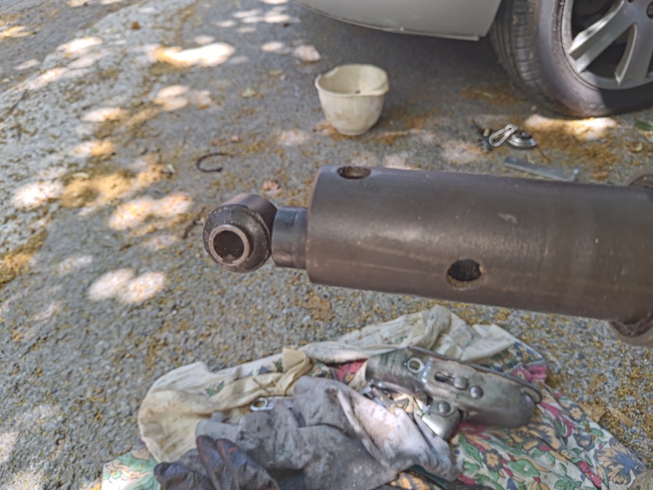

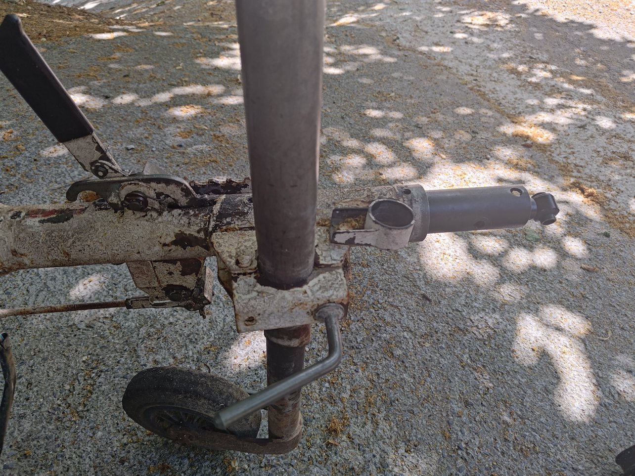

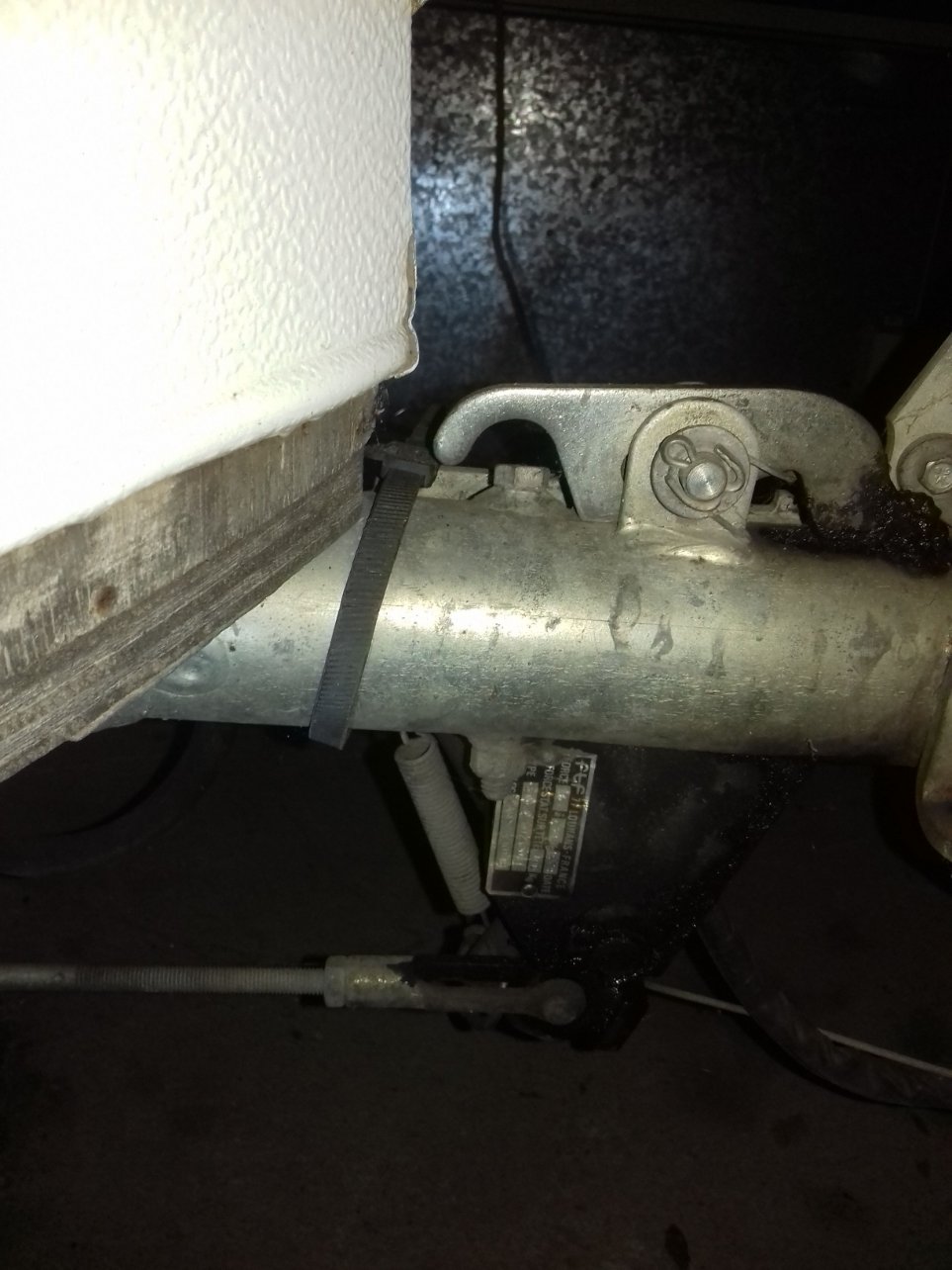

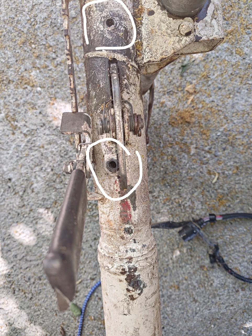

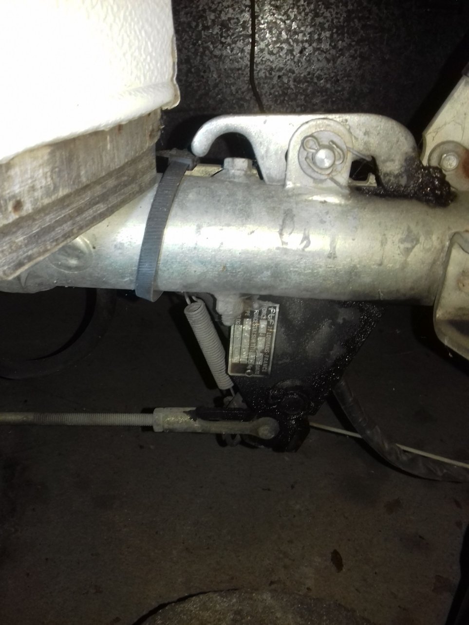

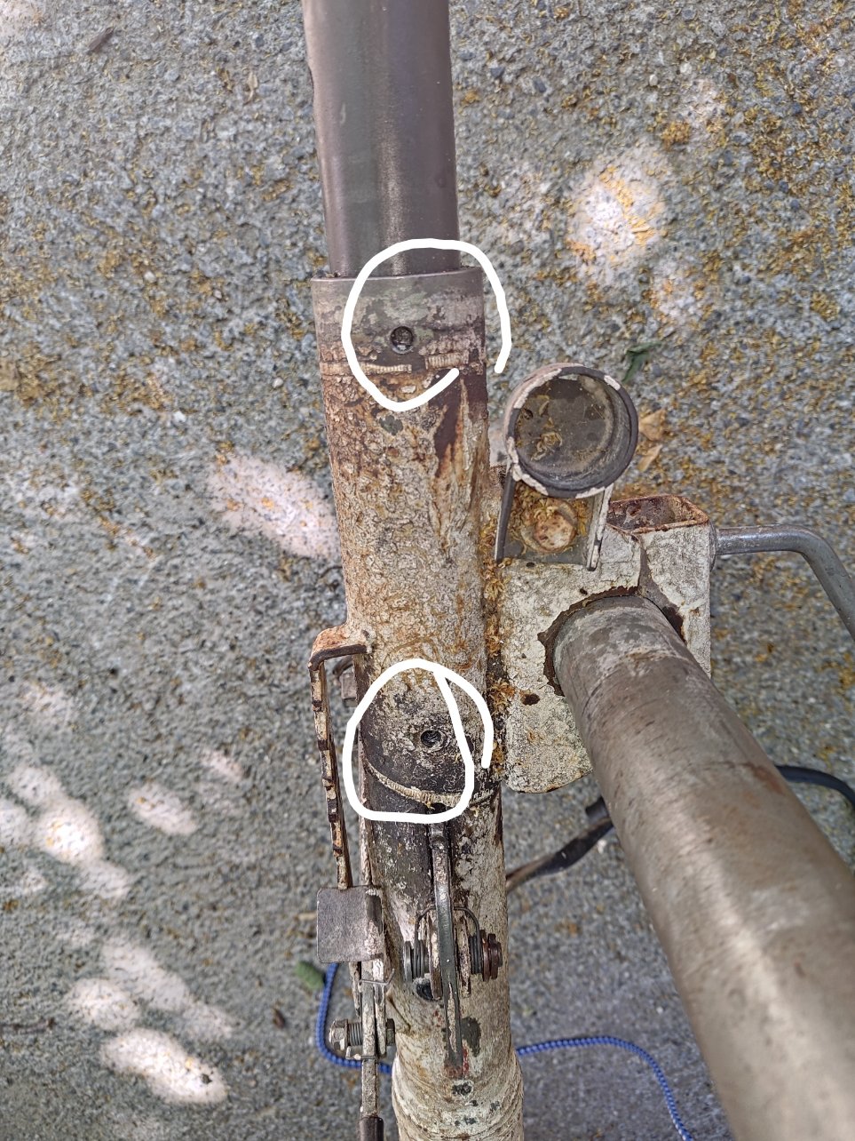

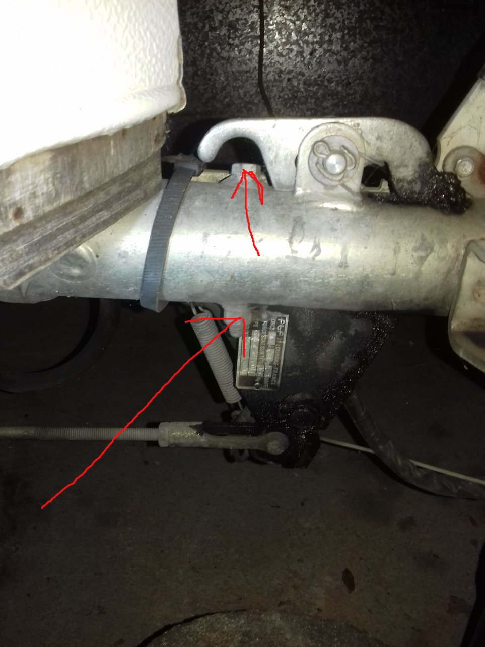

Je suis en train de revoir ce timon sur ma Puck 77. Tout fonctionne, sauf l'amortisseur qui ne revient plus après une pression (comme au freinage).
J'ai évidement tout démonté mais je n'arrive pas à retirer l'amortisseur..
J'ai scrutée le sujet sur le forum et sur dans des tutos. Je pense que sur le model 77 il devrait se visser. Mais impossible de dévisser, ni de tirer..
Toutes vis dehors, je ne m'en sors pas..
A suivre quelques photos.. :)
Merci ! :enconstruction:
La bête ^^, je sais tout est à repeindre
Le fameux
Le fameux

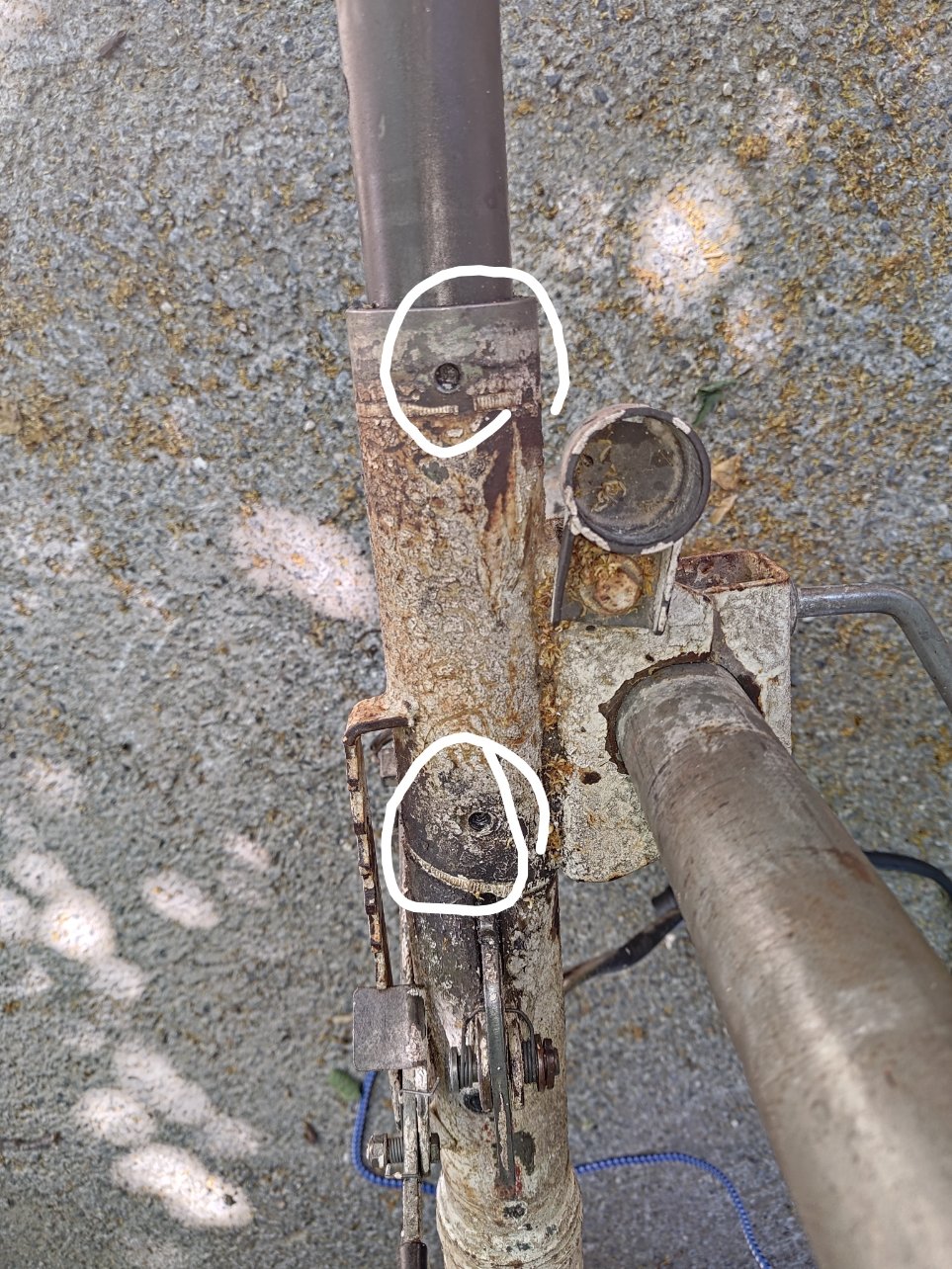

Vis de graissages retirées

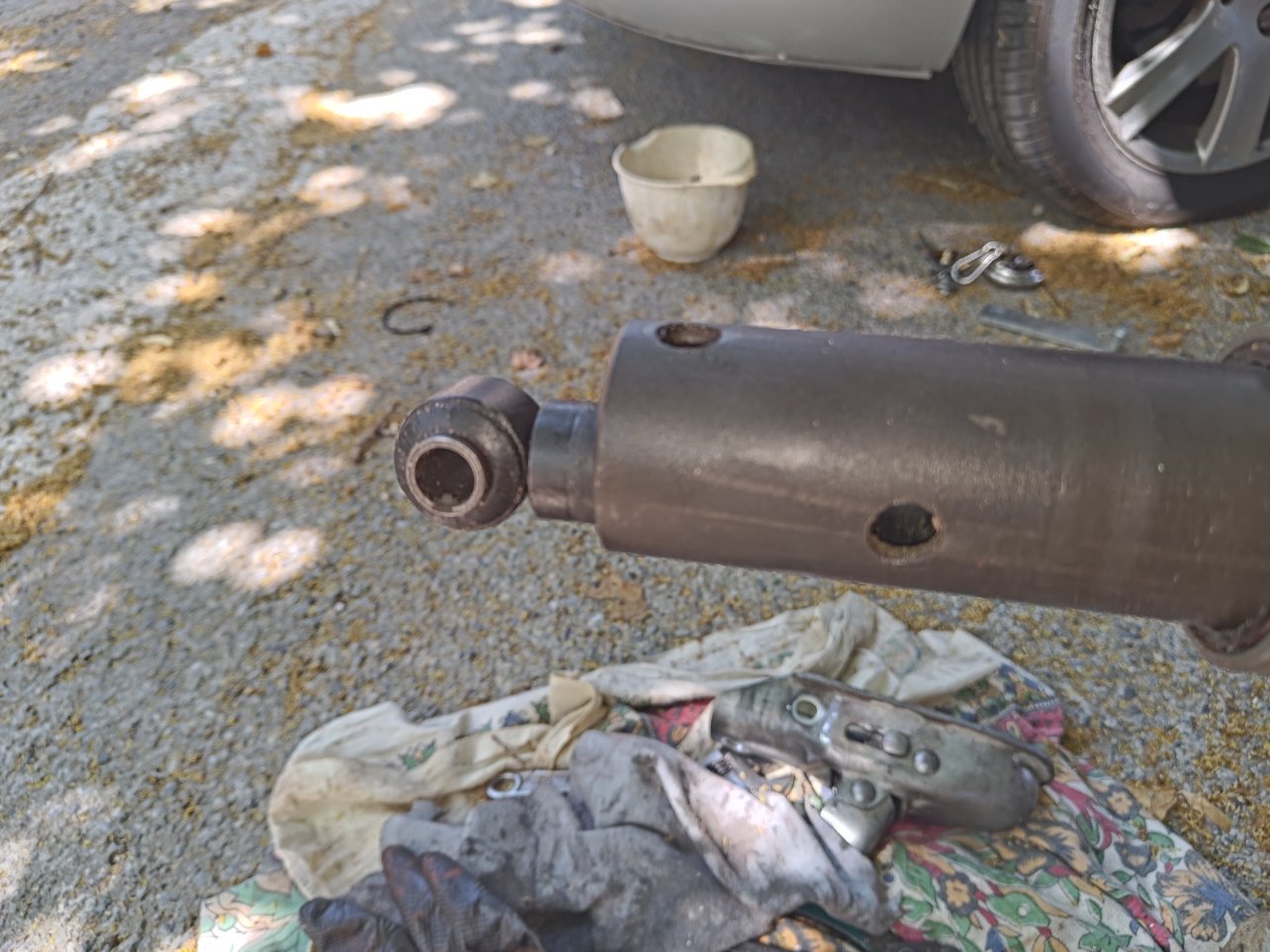

Vis de bout d'amortisseur enlevée
Re: Amortisseur de Timon sur puck 77
Il doit y avoir un boulon plus loin, sous le coffre à gaz ou carrément dans le placard de l'avant sous l'évier
Sur la Puck l'écrou et sous le placard, dans l'habitacle, ça ne m'étonne pas.
Peut-être accessible sans sortir le frigo ?

Et pendant qu'on est sur les amortisseurs de limon, comment trouver le bon amortisseur ?

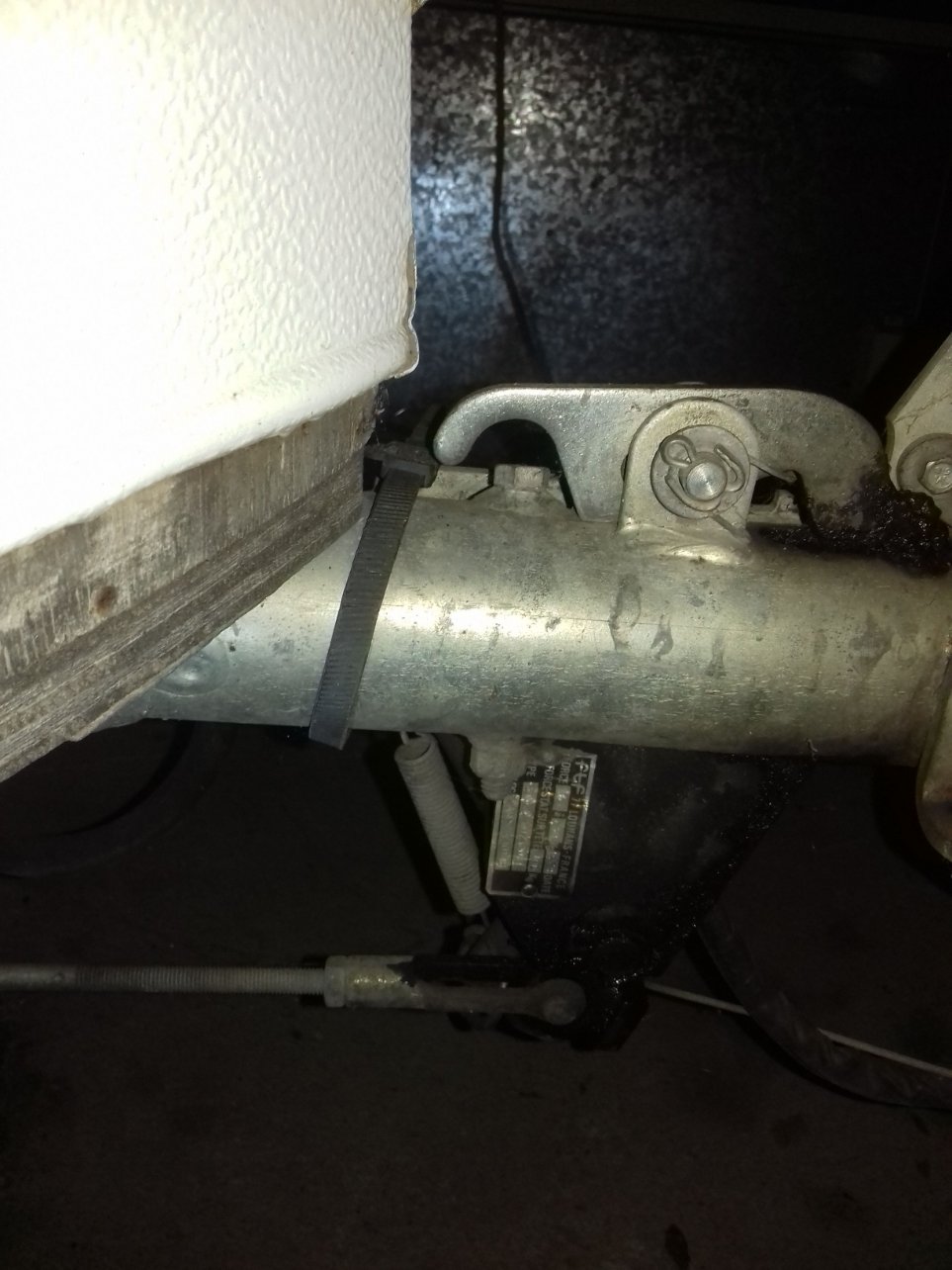

Sur le timon, au dessus, y a t-il une plaque d'identification... Car dessous se trouve peut-être la clavette qui bloque tout. De plus les graisseurs peuvent être laissé en place, ils ne gênent pas la sortie de l'amortisseur.

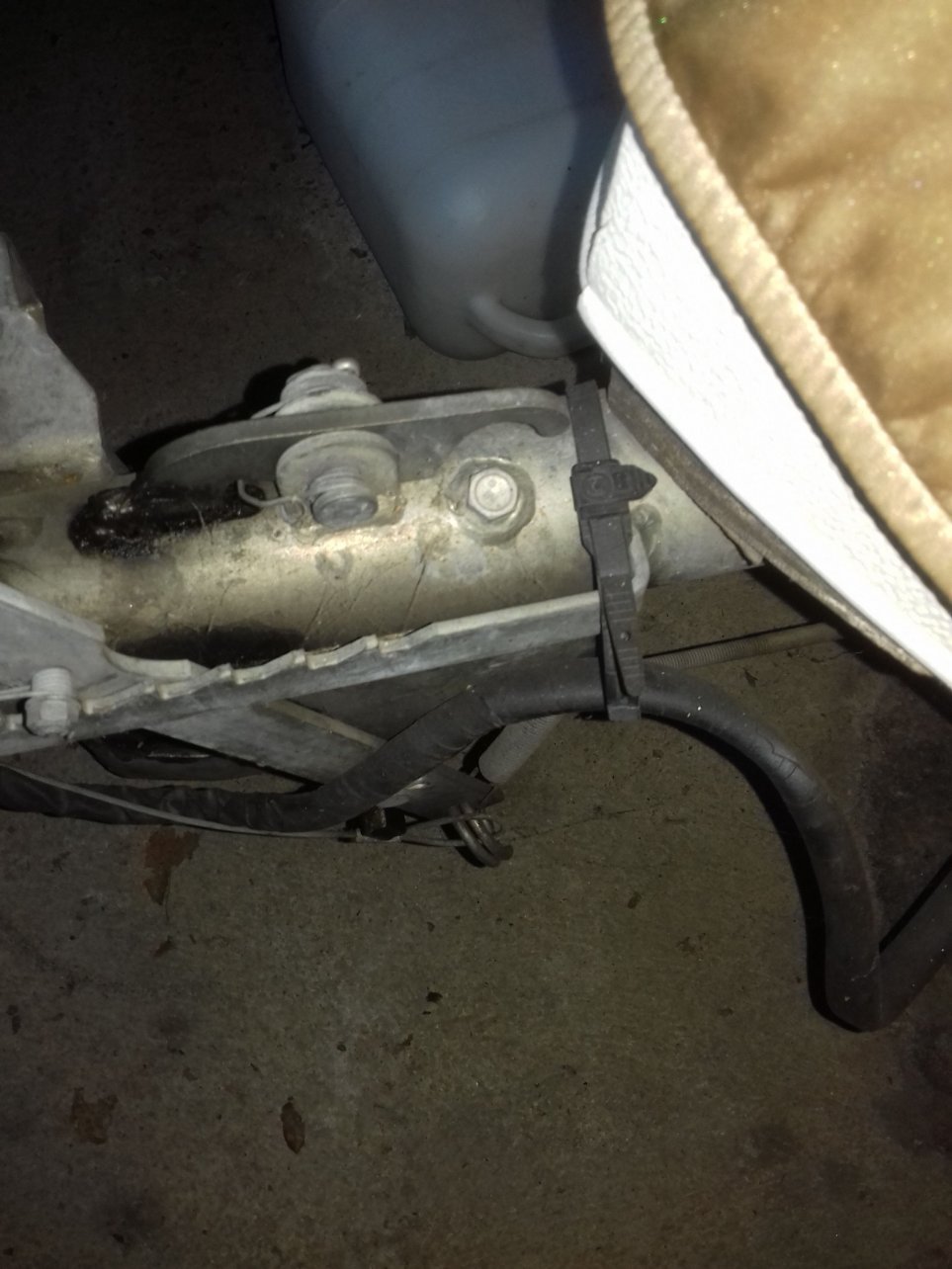

Sur ma puck de 79 j'ai une vis qui traverse verticalement le timon derrière le frein à main :
