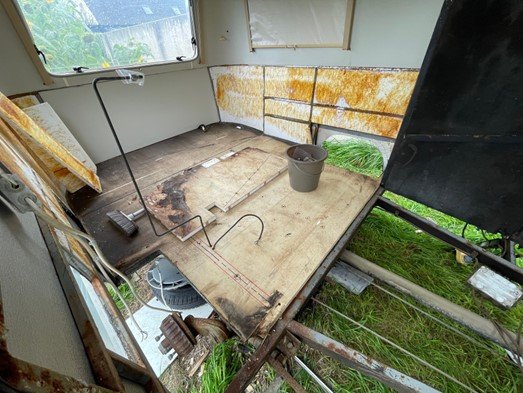

Premiers démontages pour un diagnostique plus précis des dégâts...
Bon, le démontage n'est pas fini, mais je rencontre des problèmes pour sortir le plan de travail. En plus, celui-ci est délaminé sur le coté droit. Le dessus et le dessous baillent et la pièce de bois faisant le champ semble absente (pourrie probablement)
J'hésite avant d'aller plus loin. Comme je ne parviens pas à retirer le plan de travail (ça frotte trop), je me demande si je ne vais pas être obligé d'en découper une partie à droite de l'évier pour pouvoir sortir le plan et reconstruire les partie manquantes. Fait c.... :rougefaché: mais je ne vois pas d'autre solution pour le moment. :aille:
Les idées et conseils sont les bienvenus :comme:

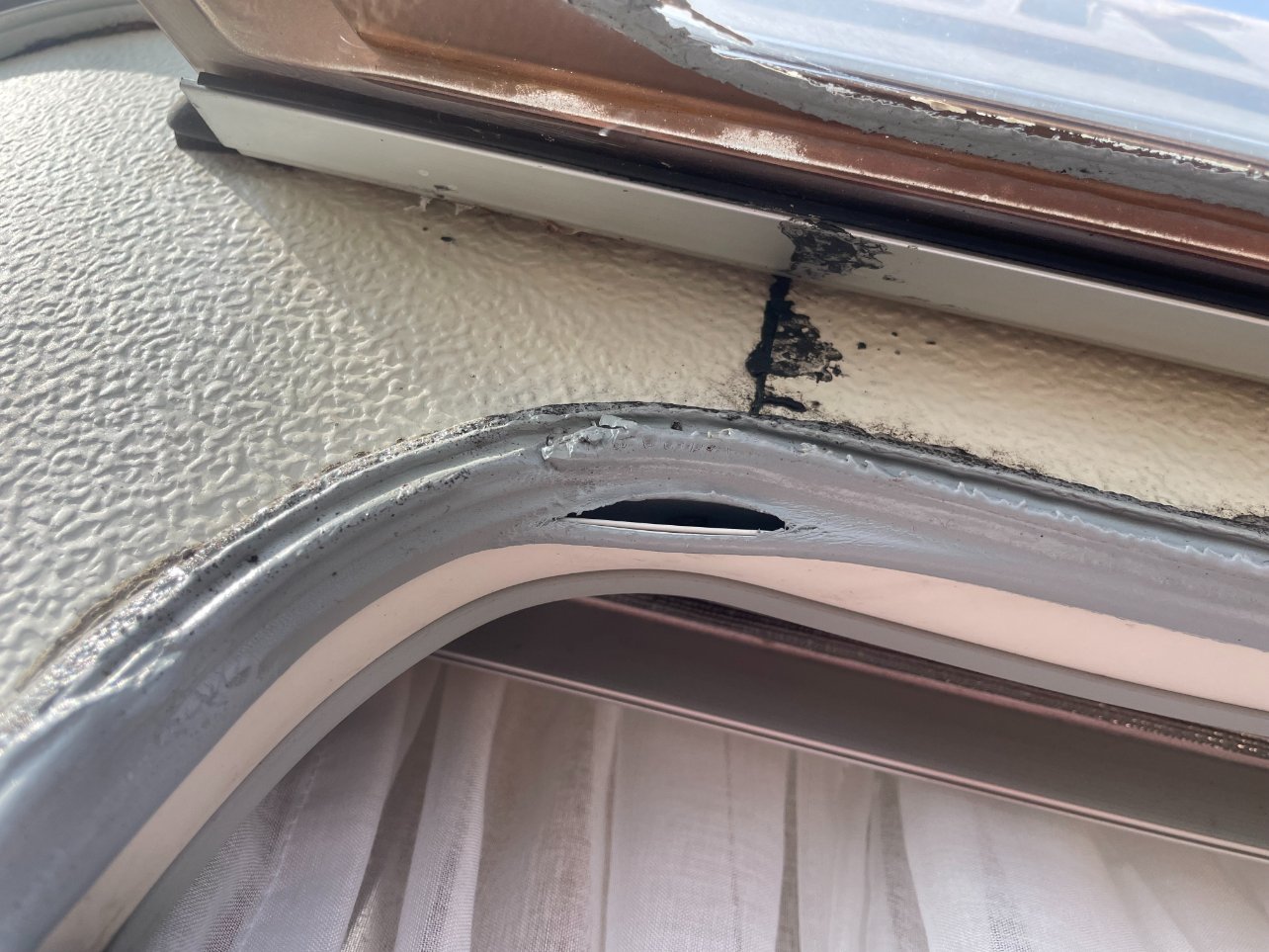

Liste des travaux identifiés :
- Changer tous les joints des baies ( 4 baies ouvrantes et 1 baie fixe à l'avant) URGENT.
- Nettoyer, polir et recoller la baie avant. URGENT
- Réparer le plan de travail. URGENT

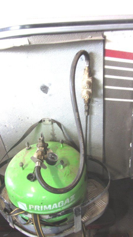

- Remplacer la lyre d'alimentation en gaz.

Etant donné ce que j'ai trouvé en essayant de démonter la partie avant, je me demande si je ne dois pas carrément tout démonter pour inspecter le plancher. Tant que je suis dans les gros travaux, c'est peut-être le bon moment de s'y coller... vous en pensez quoi ? :triste1:

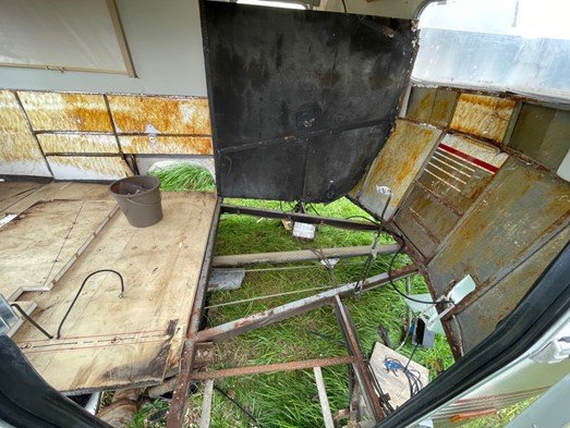

Avant de tout démonter, regarde ton plancher minutieusement par dessous surtout là ou tu as eu des fuites. le problème d'une restauration est de savoir en fonction du budget, du temps dispo, du projet, des connaissances et des outils que l'on a jusqu’où on est prêt a aller. Ne pas perdre de vue que plus tu vas aller loin, plus tu vas en découvrir et te dire qu'il faut réparer car ça ne sera plus jamais aussi accessible.

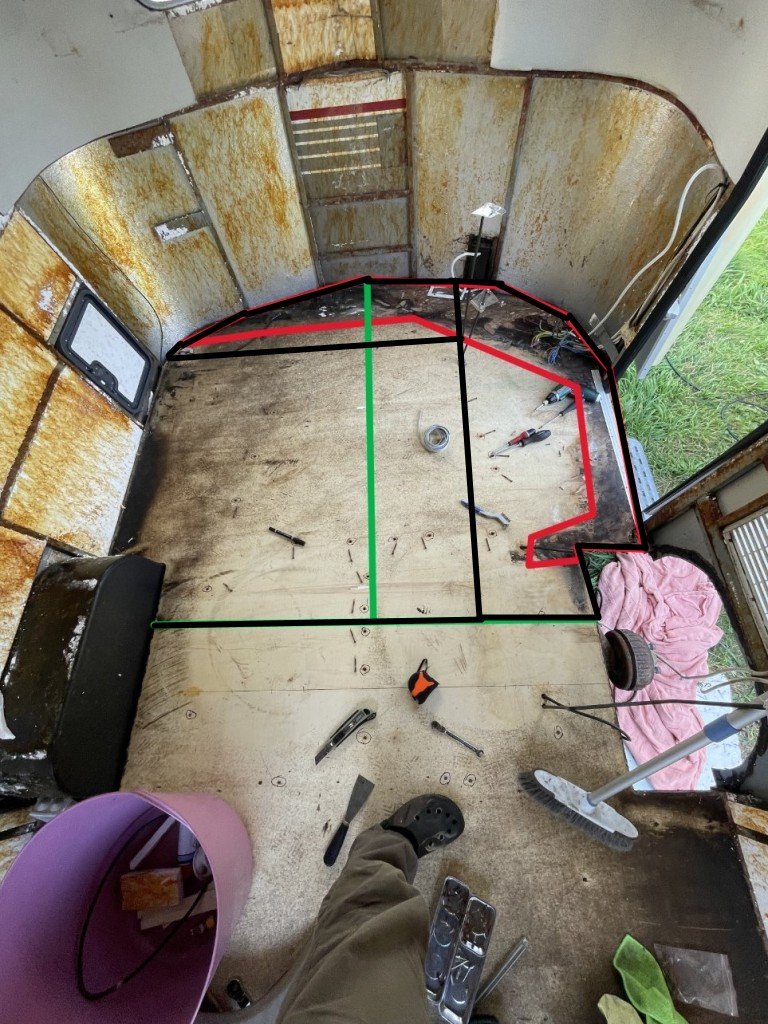

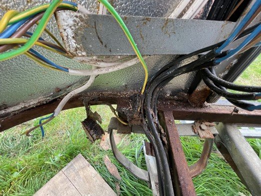

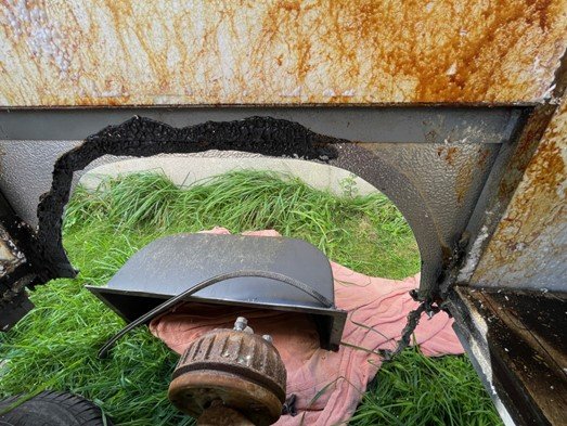

Bon j'avance un peu dans mon diagnostique... Hélas une petite partie du plancher est à refaire... :/ Il s'agit du coin avant droit même coté que le plan de travail abimé. Je pense que la caravane devait pencher de ce coté et cela semble avoir (en partie) limité les dégats à cette zone. (Je ne le saurait véritablement que lorsque j'aurais soulevé le lino)
J'ai donc commencé à démonter le cabinet de toilette. Un seul coté sera nécessaire heureusement. :gene: (Lavabo fait; WC chimique fait. Je posterai les photos demain car cela pourait servir à d'autres. Pour l'heure il me faut me mettre derrière les casseroles :grr: )

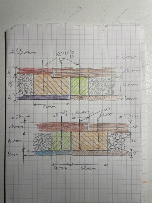

J'ai pu faire une première inspection du plan de travail. Il y a une bonne partie du mélaminé qui est décollée et une partie du bois qui semble pourrie ou en tout cas fortement imbibée d'eau. Je vais dans un premier temps stocker le plan de travail à l'abri afin de le faire sécher au maximum.
Il y a peut-être moyen de consolider la partie imbibée avec un durcisseur de bois. Quant à la partie la plus endommagée, peut-être la reconstruire avec un nouveau tasseau.
Je ne suis pas un spécialiste de la menuiserie, mais j'ai quand même pas mal d'outillage à ma disposition et notamment une défonceuse LIDL et des serres joints. Reste plus qu'une méthode de travail et de l'application...
En ce qui concerne le plaquage en isorel à l'arrière de la cuisine (avant de la caravane) il a souffert de l'humidité c'est clair. Je ne sais pas encore comment traiter cela. Remplacer les plaques abîmées par des neuves sera peut-être le plus simple et le plus durable. Reste à savoir où s'approvisionner en isorel.

En ce qui concerne le plancher, je n'ai pas encore soulevé le lino pour l'inspecter. Il me faut avant tout extraire le boitier électrique. Pour cela je vais devoir repérer tous les câbles avant de les déconnecter un à un.

Super que tu n'aies pas eu tout à démonter. Pour ton plan de travail, normalement, c'est une structure nid d'abeille comme les portes Isoplanes donc tu n'as du bois que sur les bords avec peut être un ou deux renforts dans le milieu qui ne devraient pas être abimés. Si c'est bien ça, tu perces le coté à la limite du bois abimé pour retirer tout ce qui n'est plus en état, tu mets droit au ciseau à bois et tu recolles à la place, à la néoprène, un tasseau de même épaisseur et après avoir ré-agrafer ton cache joint, c'est reparti pour 2 ou trois éternités tant qu'il n'y a pas d'infiltrations :) .
La bande grise en bas ne sert pas a l'étanchéité, c'est une plinthe souple 20mm X 20mm normalement (remesure pour être sûr), on en trouve facilement sur Internet.
Pour ton isorel, le problème sera de retrouver le même décor. tu peux essayer de le démonter, tu lui pulvérises de l'eau dessus dessous et tu le remets à sécher entre des chiffons avec du poids dessus. Tu as une chance de le récupérer en état correct avec le bon décor. Si après ce traitement, il n'est pas bien revenu, il faudra le changer.

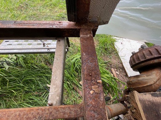

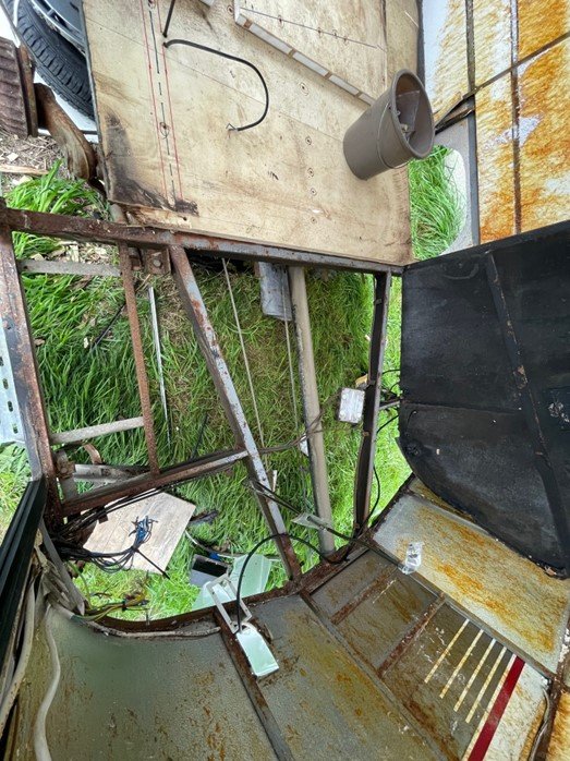

Bon, j'ai avancé dans mes démontages et investigations. Il y a du bon et du moins bon...
Pour le plan de travail, ce n'est pas si grave qu'il y paraissait. En fait l'un des renforts intérieurs sur le coté s'était décollé et avait bougé, ce qui donnait l'impression d'un vide dû à du pourrissement en fait il n'en est rien et le montant pourra être recollé (avec la colle adéquate). Je rajouterai néanmoins un renfort supplémentaire sur une quinzaine de centimètres car à un endroit dans la courbe, le renfort était vraiment limite niveau épaisseur (à peine quelques millimètres). Je suis en train de laisser sécher au maximum, mais le bois restant un peu mou sous l'ongle par endroits, je passerai un durcisseur de bois (SINTOBOIS Durcisseur). Le plan de travail ne me cause pas trop de soucis finalement.
En revanche, pour ce qui est du plancher, ça n'est pas la même histoire... :pleur4: Il y aura beaucoup plus de travail que prévu.

La structure métallique, pour ce que j'en ai vu pour le moment, est relativement saine. Un peu de corrosion de surface mais c'est tout et sera aisément traitée au Rustol. :gene:
A suivre...
Essaie le FEROSE en place du RUSTOL, sèche vite, ne sent rien, les outils se lavent à l'eau, devient noir brillant au séchage, peut être peint et on peut souder sans avoir à le décaper. En vente sur le Net uniquement.

C'est bizarre, on dirait que ta tôle est montée à l'envers à l'endroit de ton coffre : est ce que ça a été démonté avant?
Pour ton plan de travail, évite le durcisseur : ce sera plus cher et beaucoup moins bien qu'un bout de bois neuf. Vire tout le bois abimé grossièrement, pose ton revêtement sur une surface plane et fini de nettoyer avec un ciseau à bois. Tu auras quelque chose de propre comme ça.
Ton rail alu central est peut être juste enquillé derrière la cloison avec une vis juste avant. Si les dégâts ne vont pas très loin, tu peux sortir la cloison de derrière le joint de fenêtre et juste "replier" l'habillage en poussant la cloison.
Pour ton plancher, il faudrait faire une correspondance des dégâts dessus/dessous. Comme tu as pu le voir, c'est un sandwich CP/polystyrène-ossature/CP. quand tu purgeras, évite de faire correspondre les raccords sur les trois hauteurs.
Re: Etat des lieux de mon ERIBA Pan Familia
Posté : dim. 15 sept. 2024 09:53
par LANDERIBA
La tôle alu dans le coffre à gaz, n'est pas peinte... elle est montée à l'envers le coté peinture vers l'intérieur de la caravane. CQFD.

LANDERIBA a écrit : dim. 15 sept. 2024 09:53 :hello:
Merci, je n'avais pas fait attention à ça sur la mienne.

Bon, changement de plan si on peut dire... A vouloir inspecter les éléments de façon sérieuse, on fini par trouver des choses qu'on aurait préféré ne pas découvrir...
Tout à commencé par l'extraction de la cloison du fond de la salle de bain. Celle-ci étant agrafée avec le panneau latéral de la fenêtre, j'ai trouvé une technique pour le dégrafer sans abimer les panneaux. En glissant une spatule large entre le panneau latéral et la cloison, il est facile de prendre appui sur la spatule sans abimer le le revêtement et ainsi de faire levier avec une autre spatule pour écarter les 2 panneaux l'un de l'autre.
Cela m'a permis de retirer complètement le cerclage alu de maintient des panneaux en isorel.
Par la suite, j'ai même démonté la structure de soutien du plan de travail de la cuisine. Il suffit pour cela de faire sauter les agrafes de maintient en bout de panneau et de dévisser les vis de fixation des panneaux perpendiculaires.
Le gain de place ainsi obtenu m'a permis ensuite de soulever correctement le lino pour inspecter l'état du plancher...
En effet, à soulever le lino très fatigué, celui-ci s'est déchiré en plusieurs endroits notamment près de la porte ce qui m'a permis d'identifier une autre zone de pourrissement et par la suite du démontage, une autre source probable d'infiltration d'eau.
Moi qui voulais limiter le démontage des meubles au minimum, j'ai changé radicalement d'approche et je me suis résolu à démonter entièrement l'agencement intérieur afin de pouvoir inspecter la totalité du plancher et changer le lino par la même occasion.
Du coup démontage du réfrigérateur.
Personnellement, j'ai commencé par retirer les grilles en plastique à l'extérieur. Ce n'était pas une mince affaire car les vis en acier étaient très corrodées. pour 2 d'entre-elles j'ai dû utiliser la force brute... J'ai d'abord essayé de percer la tête, mais sans succès. J'ai dû me résoudre à casser une partie du plastique sous les vis afin d'extraire la grille par le haut. Ensuite, à l'aide d'une pince étau et de la patience j'ai finalement réussi à retirer les deux vis quasi soudées par la rouille. Si j'ai un conseil à donner pour ces grilles, c'est de les démonter tous les ans afin d'être sûr de pouvoir les extraire normalement sans avoir à détériorer quoi que ce soit. Du coup le remontage de cette grille se fait maintenant avec vis + rondelle inox.
Bref, une fois l'accès dégagé, je n'arrivais pas à débloquer la conduite de gaz alors j'ai trouvé qu'il serait plus "facile" de démonter d'abord le plan de travail du dessus pour avoir une vue et un accès suffisant à l'ensembles des éléments à démonter.
Une fois le frigo évacué, j'ai pu m'atteler au démontages des autres éléments
et oui... il y aura encore plus de boulot que prévu...
J'ai été surpris du manque d'isolation des grilles. C'est à mon avis un point à contrôler régulièrement
Prochaine étape, retirer entièrement le lino et déterminer jusqu'où le plancher devra être changé...

Bon j'ai extrait mon lino, oté un passage de roue et l'ensemble des vis qui fixaient le plancher... Il n'y avait que 2 vis que j'ai dû meuler juste à l'entrée au niveau du marche pied, là où le bois était complètement pourri. J'ai dû utiliser la pince étau pour 3 ou 4 vis (plus d'empreinte dans la tête) et toutes les autres sont venues facilement et sont relativement saines.
Sans trop de surprises, une partie du plancher est pourrie (en rouge)
Du coup je me pose des questions parce que le budget monte vite et je n'avais pas prévu cela lors de l'achat. Vu qu'une partie du plancher est tout à fait correcte, je me demande si cela vaut le coup de tout refaire... Si je me contente de scinder le plancher suivant les lignes vertes, je n'ai du coup que la moitier du plancher à refaire.
D'un autre coté, j'ai bien regardé le profil de mon plancher et il semblerait qu'il soit constitué pour le dessous d'un CP de 4 mm 3 plis et pour le dessus d'un CP de 6 mm 5 plis avec des tasseaux et du polystyrène de 25 mm d'épaisseur.
Au total mon plancher fait 35 mm de haut et non 30 mm comme je le pensais.
Par ailleurs, lors d'un gros orage le WE dernier, je me suis aperçu que les grilles d'aération du réfrigérateur laissaient passer l'eau comme une passoire.
Je dois donc en priorité étanchéifier tout cela. Comme je ne retrouve pas de grille équivalente sur le net pour le moment, je vais tenter une restauration en comblant tous les trous avec de la résine polyester et repercer ensuite les trous correctement.

Effectivement, tu peux ne refaire que les parties abimées : coupe au niveau d'une traverse du châssis comme ça, tu pourras faire un raccord avec un tasseau. Dépose tout ton plancher pour lui mettre une couche d'entretien et aussi pour "feroser" et traiter à la cire corps creux ton châssis.
Sachant que partout ou tu vas jointer l'ancien et le nouveau plancher, il te faudra un tasseau, je ferai plutôt une découpe de ce genre:
et encore, si tu fais la rénovation partielle , tu n'es pas obligé de sortir ton plancher et donc de le couper en 2 ou 3. tu retires la petite partie arrière, tu démontes l'autre passage de roue, tout ce qui traverse ton plancher et tu le soulèves d'un coté en le reculant légèrement (il faut voir aussi comment c'est dessous). Tu dois pouvoir garder un maximum de ton ossature plancher : tu coupes à la scie circulaire réglée à 5 mm de profondeur suivant les lignes noires et tu décolles le CP au ciseau à bois. Comme ça, tu gardes ton ossature et ton polystyrène (si tu as des complément d'ossature à faire, tu mets un tasseau le long de celui qui reste). Tu fais le dessous en premier avec du CP marine, tu reposes ton plancher et tu fais le dessus avec un CP normal.

Quelques nouvelles du chantier de mon Eriba qui n'a pas beaucoup avancé ce WE.

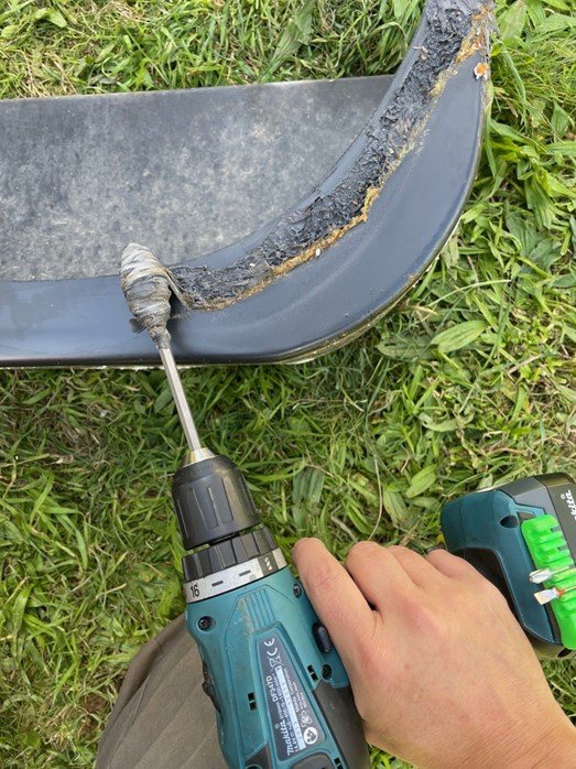

J'ai fini de démonter le 2nd passage de roue et je valide la méthode de la viseuse qui est particulièrement éfficace pour retirer le butyle collé. :super:
J'ai donné mes premieres coups de scie dans le plancher car je n'en pouvais plus d'hésiter. Ils ne représentent pas les dimmensions définitives des plaques de plancher, mais ils m'ont permi de valider certaines hypothèses (position des tasseaux, passage des canalisations de gaz et cables électriques)
Pour décoller le plancher de la structure, j'ai utilisé des coussins de levage gonflables glissés entre le plancher et la structure. (C'est vraiement super pratique ce truc ! :super: )
Il n'y a vraiment pas beaucoup de rouille sur la structure. Quelques écailles près de l'entrée, mais rien de bien méchant. :ghee:
Tel que découpé, je peux déplacer chaque élément de plancher et je devrais pouvoir traiter aisément la structure métallique à la brosse métallique et au FEROSE. Restera à appliquer la cire pour corps creux que je n'ai pas encore commandée. (si vous avez des suggestions sur le produit à utiliser, je suis tout ouie)
J'ai aussi commencé à réfléchir à structure de mon plancher par rapport à l'existant et en fonction de la facilité à trouver certains composants (CP et polystyrène).
En revanche, je n'arrive pas à trouver de tasseaux de 20mm, je crois que je vais devoir les retailler et je ne vois pas bien comment faire sans raboteuse ou scie sur table...) Vos suggestions sont les bienvenues. :)

Bon, à cogiter pour dépenser le moins possible sur le bois, je suis arrivé aux choix suivants: :-/
Avec 1 seule feuille de CP de 250 x 122 cm (par face) je peux réaliser la totalité de mon plancher sans problème de structure/solidité.
Agencement des découpes dans la caravane.
Agencement de la structure (A la grosse car les arrondis ne seront évidement pas faits à angle droit)
Agencement des découpes sur la feuille de CP
Sauf erreur, au total je devrai m'en sortir avec :
- 1 feuille de CP marine de 2500 x 1220 x 5mm
- 1 feuille de CP intérieur de 2500 x 1220 x 10mm (peut-être extérieur finalement pour être sure)
- 8 Tasseaux de 20 x 20 x 2400 mm
- 6 Tasseaux de 20 x 40 x 2400 mm
- 1 Tasseau de 25 x 40 x 2400 mm
Je n'ai pas résolu mon problème d'appro de tasseaux en 20 x 20, mais j'ai retrouvé un rabot électrique avec lequel je penses pouvoir calibrer mes tasseaux ( à l'étude) :idea:
