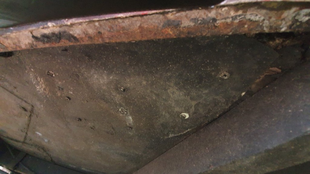

Suite à un gros orage, la barrette en alu sous la porte est tombée et j'ai découvert que le bas de l'armature en métal de la porte était rouillé. :/
Je suppose que l'eau est rentrée par le bas car il n'y a pas de joint entre la barrette en alu et la tôle de la porte.
Si je gratte la rouille et que je mets un coup d'antirouille cela pourrait suffire ?
Ou alors je démonte la porte pour voir si il y a d'autres dégâts ?
Merci pour vos conseils :merci:

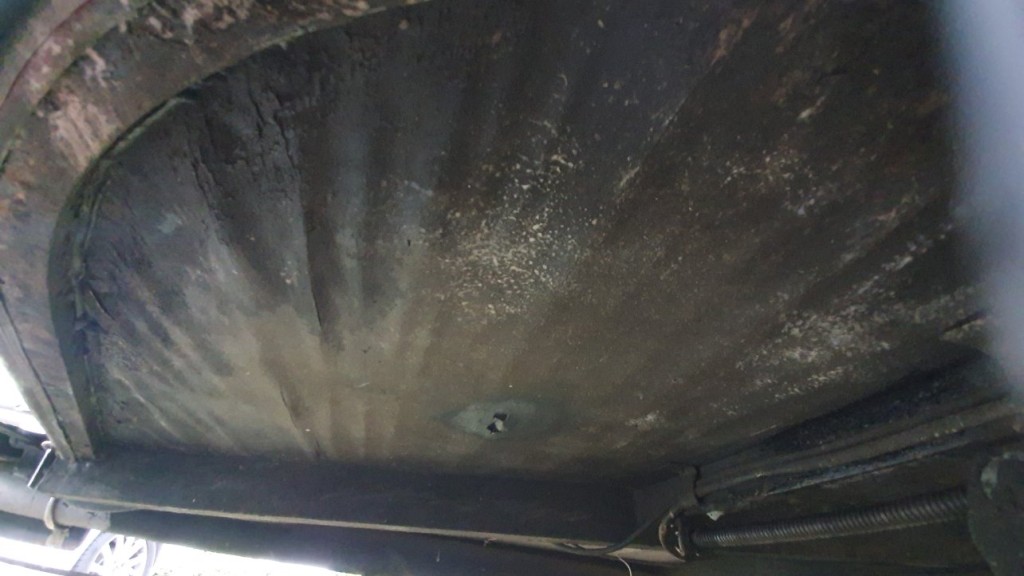

Posté : jeu. 4 sept. 2025 18:25
par nicojard1
Merci pour les réponses.
J'ai commencé l'inspection.... Pas fameux
Sous le seuil de la porte

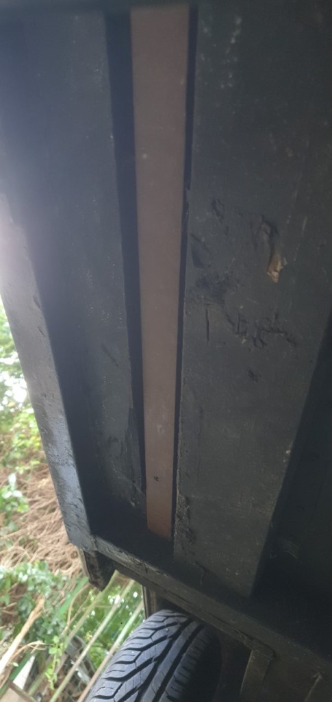

Vers l'avant en partant de la porte

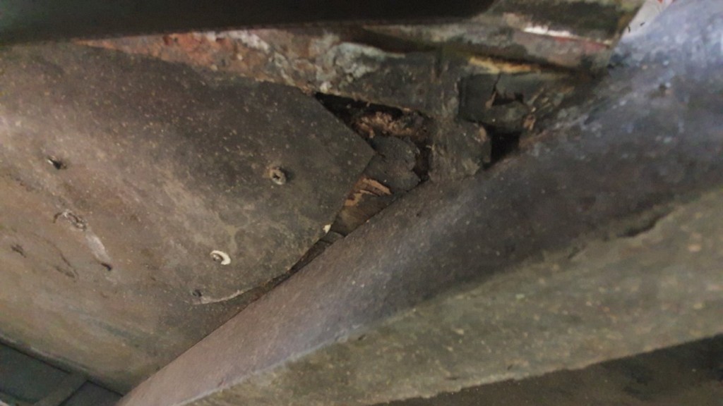

On voit des "rustines" et il y a un trou vers le timon
La structure est rouillée...
Trou dans le plancher au niveau du timon
Sous l'avant côté cuisine

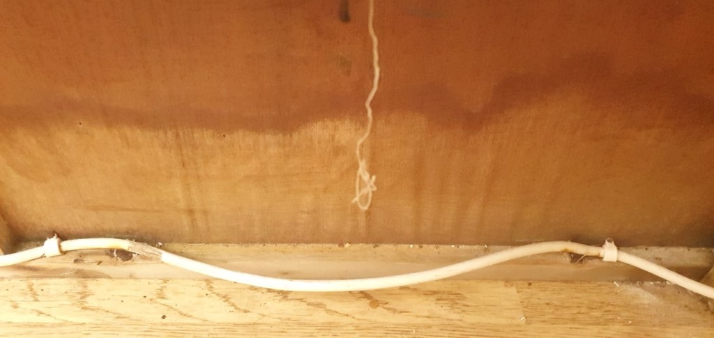

De l'humidité remonte dans le bois du coffre avant gauche (côté cuisine)
Je ne comprends pas d'où vient cette humidité, a part par le sol mais le lino est sec.

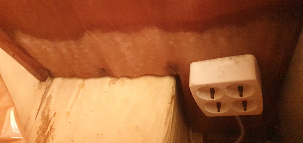

Entre la cuisine et le salon
Il y a une sur épaisseur de plancher on dirait
L'arrière semble ok
Coffre à gauche de la porte vers l'arrière

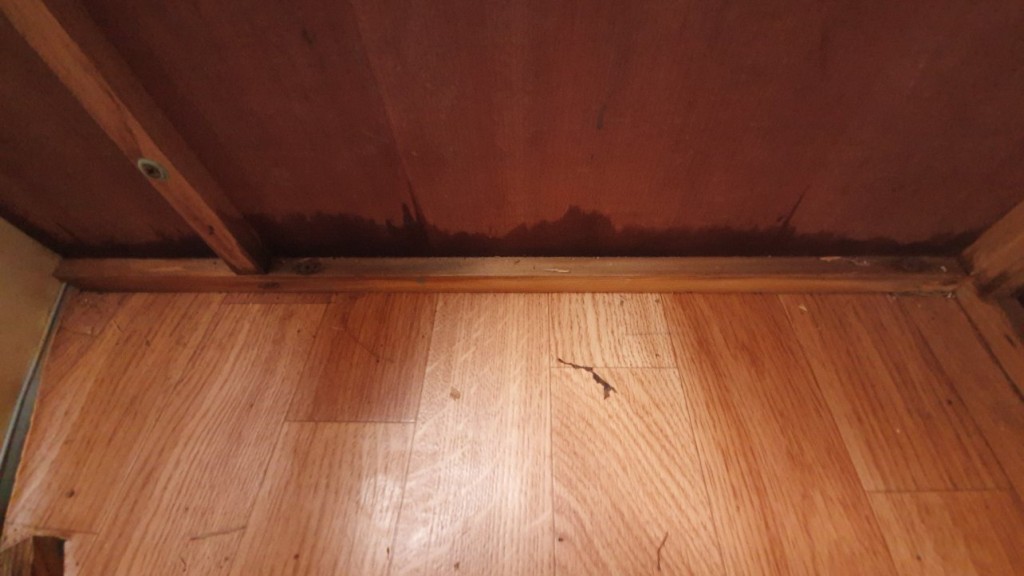

Bas de la penderie près de la porte
Il y a eu de l'humidité mais le bas est sec
Je suis dépité...
Merci pour vos conseils 🙏

Le pire
Sous le seuil de la porte :snif:
Le reste n'a pas l'air très grave à côté...
:gene:
