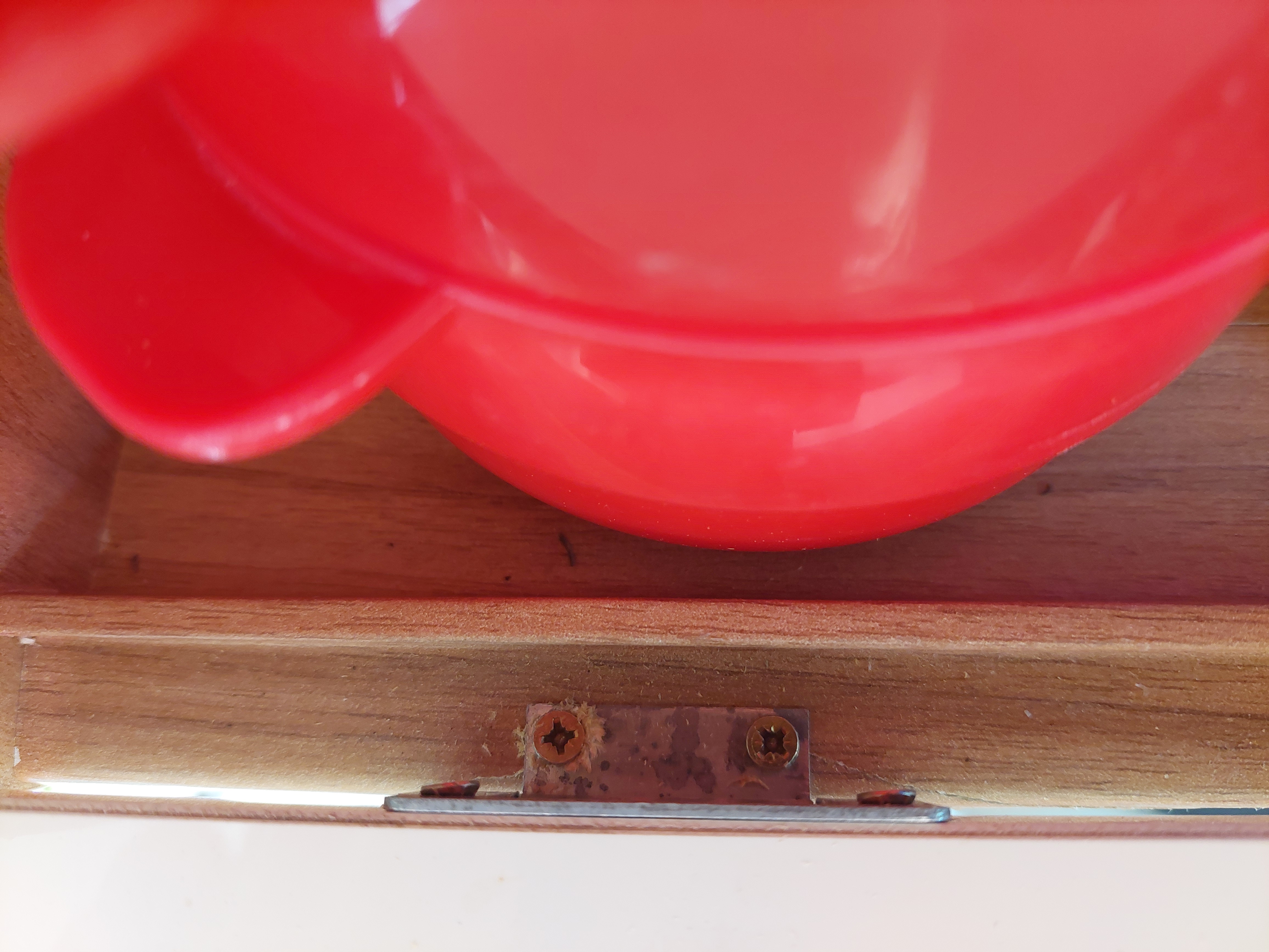

Problème avec fixation des charnières placard au dessus cuisine sur 430 Silver Edition.
Lors de l'achat les vis étaient desserrées ça ne m'a pas inquiété. Je les ai resserrées mais en fait ça tourne dans le vide. J'ai donc mis des vis légèrement plus longues et ça a tenu un an mais à nouveau les vis tournent dans le vide et je ne peux plus en mettre de plus longue ! J'ai aussi essayé de mettre point de colle mais ne tiens pas !
Avez-vous une idée une solution ?
Merci.

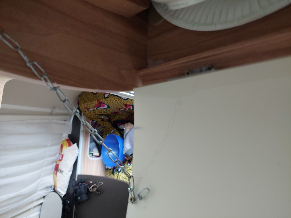

Question complémentaire.
Sur les placards au dessus de la cuisine il y a chaînette de maintien. Est-ce d'origine ?

J'ai aussi envie de retirer la chaînette car je trouve que c'est elle qui met un effort supplémentaire à l'arrachement sur la charnière .
Vrai ?
Messages : 6813
Re: Fixation charnière placard
Plutôt pièces détachées automobiles. Pour la chaînette elle a du être rajouté pour éviter que la façade ne tombe de son poids à 180° et arrache les charnières.

La chaînette aussi appelée compas évite l'arrachement des charnières.

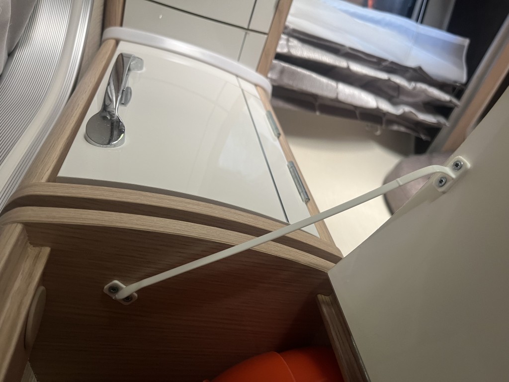

As-tu mis un compas, pour éviter ce désagrément ?

Bon voilà

C'est le genre de chaînette qui a la fâcheuse tendance à s’emmêler et se mettre en vrac.
Une simple cordelette en cordura serait mieux.

J’ai mis ça…..
