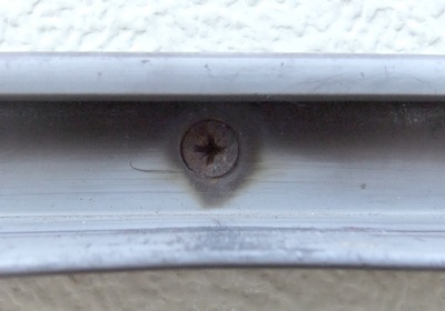

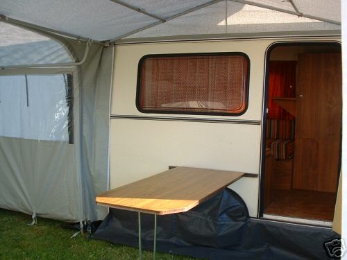

Nombreux sont ceux qui ont un vieux modèle non pourvu d'un rail destiné à recevoir la table Eriba sous l'auvent.
Cette option est bien pratique, car elle permet de déjeuner à l'extérieur sans devoir à chaque fois défaire le lit. ;-)
Ces rails sont bien entendu en vente chez les équipementiers traditionnels, en voici l'exemple :
http://www.narbonneaccessoires.fr/bouti ... ts_id=6639
http://www.narbonneaccessoires.fr/bouti ... ts_id=6640

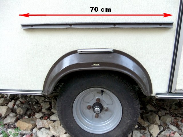

Nous allons donc étudier le cas de la Puck, pour les autres modèles, il serait bon que leurs propriétaires puissent confirmer ou modifier les dimensions données.
Pour la Puck, il est indispensable de partir au droit de la porte, si l'on veut pouvoir disposer de part et d'autre de la table un siège et rester dans les dimensions standart d'un auvent ou d'une solette.
Pour les autres modèles, vous avez une plus grande latitude, car la traverse se poursuit jusqu'à l'arrière de la caravane.

Maintenant, autre suggestion, vu que c'est la table qui est le plus souvent déplacée pour montage et démontage, elle se retrouve soumise aux chocs.
Donc, il me semble plus important que ce soit cette dernière qui reçoive le rail Alu :]
Templier citron a écrit : Pour le perçage, j'aimerais être sûr de tomber pile-poil dans la structure en tubes d'acier ou dans les renforts de la caravane. Dois-je me fier peu ou prou à un simple aimant afin de les localiser "à l'aveugle" ou existe-t-il des cotes précises afin de ne pas percer au hasard ?
Les cotes sont donc sur la deuxième photo, mais il est bon de vérifier au préalable avec un aimant, la présence de la traverse horizontale.( Voir photo ci-jointe )

Donc, moralité, garder la longueur de 695 pour le rail et tracer une horizontale pour perçage à 450 depuis le moyeu de la roue...

Prends la largeur de ta table et tu en déduiras une longueur pour ton rail. :idea:
Sinon, autre repère : La cote entre le dessous du rail el le bas de caisse de part et d'autre de la roue est de 36 Cm

Christophe a écrit :Sinon, autre repère : La cote entre le dessous du rail el le bas de caisse de part et d'autre de la roue est de 36 Cm
Ok, many thanks. Je vais prendre cette valeur comme réf. Merci encore. :amen:

justjojy a écrit :rien a voir, bonjour a tous ;) ... Christophe, sur ta photo on peut voir un peu ton auvent, il a l'air pas mal du tout, on peut en voir plus et quel modele es ce ? merci beaucoup
Ce n'est pas le mien ;-)
Mais c'est un modèle SOPLAIR avec annexe ou cuisine iu chambre ou les deux de part et d'autre.
Tape SOPLAIR dans la fonction : " Rechercher " en haut à droite de la page
