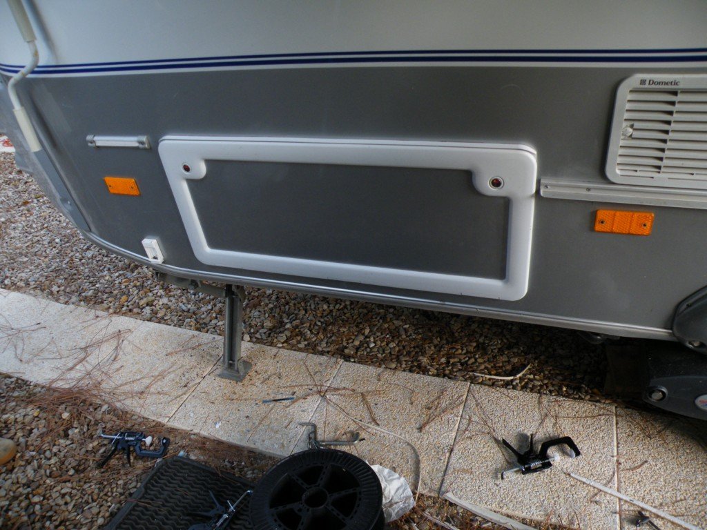

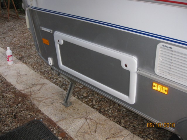

.Hier donc ,c'était le jour J ,pour opérer la Miss
Je ne vous dis pas l'angoisse NON PAS dans les capacités de Tintin ,ce dont je ne doutais pas ,mais dans l'adéquation entre le matos et notre fameuse tubulure Eriba .......
Voici donc ,en images ,les étapes du chirurgien en chef :

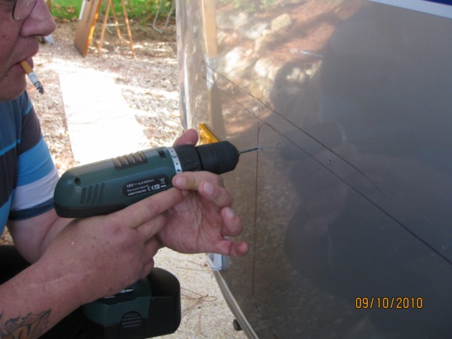

1_ Bien vérifier et re-re-vérifier ,à l'aimant , le passage des tubes de la structure.....
NB : inutile de tester par l'intérieur .....les ondes ne passent pas !!!!!!
2_Mèche de 3mm pour voir où céti qu'on arrive à l'intérieur.....
3_Les dés sont jetés ! C'est parti mon Kiki !
4_si ça passe ,vlà une tite vidéo avec le bruit de la scie sauteuse ....stressant ,non ???
Bon ,ça ne passe pas, désolée
5_L'accouchement par les doigts du gynéco d'élite !

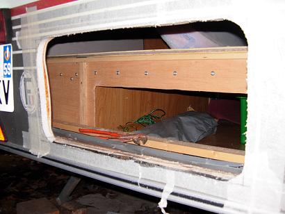

8_ à noter :
a)les machins bleus (en plastique dur) qui faisaient dévier la lame de la scie (un brin d'inquiétude au passage) mais qui s'enlèvent d'une pitchenette
b)pile poil le long des tubulures (ça se voit bien sur la coupe verticale,c'est noir);sur la coupe horizontale ,ça se devine sous la mince pellicule d'isolant
9_On présente l'enfant........VVVOUAIAIAIS !

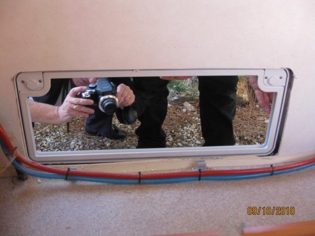

10_Le gros trou vu de l'intérieur et Marie-Ange qui mitraille aussi les z'exploits de son héros
11_découpe du corps du portillon
12_ LE TRAVAIL FINI
à noter:
a)le rail de table légèrement recourbé par les soins attentifs du pro qui subodore que le cadre de la trappe pourrait être heurté en coulissant la susdite table ....on se demande par qui ...
b)le petit bout de baguette (pas rassie mais raccourcie ) à l'arrière de la trappounette
13_vue générale de la qualité de la chirurgie z'esthétique pratiquée sur Miss Troll
UN GRAND ,GRAND MERCI à TINTIN et à sa tite chérie qui assistait à l'opération !
Hip,hip,hip,Hourrah .
