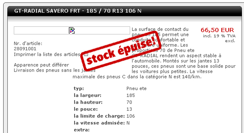

Le GT Radial existe même en 106 N
http://www.goodwheel.fr/products/Pneus- ... 06-N-.html avec 950 kg par boudin, de quoi charger ta Trollinette.

Hello Jean-Pierre,
Avant de donner un lien, il serait bon que tu le vérifies :) ;-) :(
Messages : 21009
Re: REMPLACEMENT PNEUS
:hello: Ben hier il n'était pas épuisé :nono:
