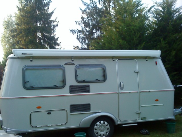

Bonsoir, montage de l'omnistore à Désirée.
Acheté chez les Caravaniers Normands, merci à Mr Elliot pour son Dynamisme et son approche commerciale!!
Donc finalement nous avons opté pour le modèle 5003 en 3.55m couleur blanc, posé sur le rail d'auvent.
Nous avions dans un premier temps envisagé de poser le 6002 sur le toit, mais vu la configuration des nouvelles Forever ( décrochement au niveau du champignon), cela n'est pas possible, nous sommes limités dans la longueur, (quoi que certains l'ont fait faire)

Safari résidence , j'ai dû raccourcir les pieds mâts coté caravane, à l'origine le Safari résidence n'est pas prévu pour les Eribas, c'est le Safari-Room, mais je suis têtu et j'y suis arrivé les bavettes sont un peu longue mais ......
Poids du omnistore 23kg. Poids du safari 29kg il tiendra facilement dans la voiture pour alléger Désirée.

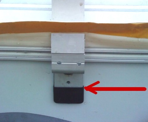

J'ajouterais, pour l'avoir vu faire chez La Rochelle Caravane, qu'il est bon de chercher avec un aimant où se trouve l'ossature verticale, pour mettre de préférence les pattes de fixation en face et éviter que la patte appuie uniquement sur la tôle alu.

:hello: , C'est un très bon conseil J-Pierre, sur "l'ancienne" touring il sera plus facile de l'appliquer.

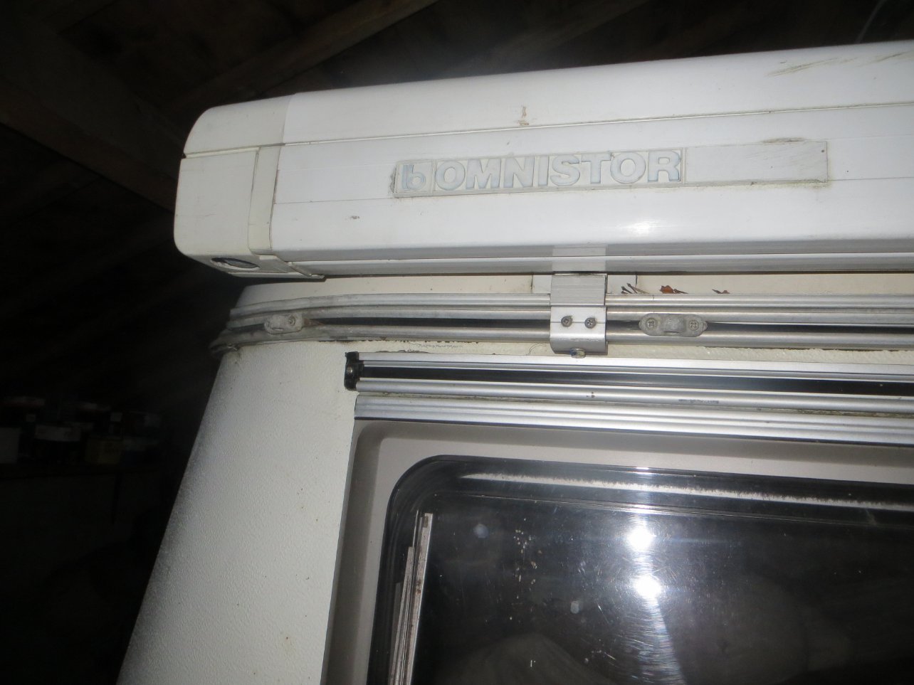

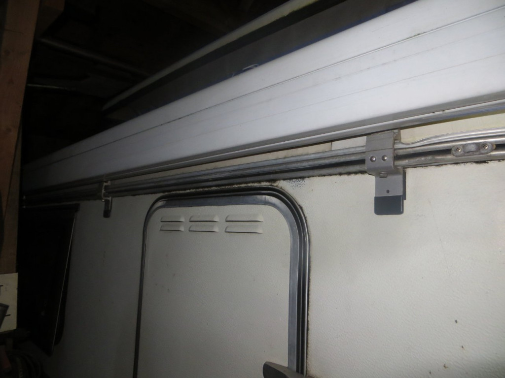

Et bien non, en fait !
Sur les anciennes Touring, la place entre le rail d'auvent et la baguette en métal de la fenêtre ne permet pas de passer les pattes.
Du coup, sur l'adaptateur gauche, on est forcé de disquer la patte, sinon, elle ne trouve aucune place. A gauche de la fenêtre, on est dans le tournant du rail, au-dessus de la fenêtre la place est trop restreinte. Celle du milieu, pas mieux, il faut la disquer aussi sinon elle ne repose pas sur l'ossature verticale.

Ayé, j'ai compris mais efin il n'y a qu'à l'AR de la cara qui est convexe à gauche de la baie que ça "pose pb" si l'on peut dire.
Je m'explique, même si cette patte est coupée (disquée comme tu dis) le peu de patte qui reste sous la ceinture repose sur l'ossature cadre de la baie, ne t'en fais pas.

Ça donnera ça
Au lieu de ça !!

Voilà, vous y êtes :super:
