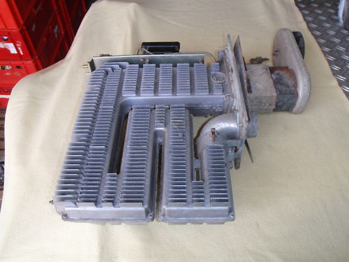

Salut à tous
Voilà , tout est dans le titre
J'ai dégotté pour pas cher un chauffage que je veux installer mais j'arrive pas à trouver la cheminée
à droite sur la photo , la piece beige
alors si quelqu'un sait ou je peux trouver ça ... je l'en remercie d'avance
Lolo

Salut Laurent,
Normal que tu cherches, et pis tu peux chercher encore.... :pleur4:
Le model SB1800 est à ma connaissance le seul model sans cheminée.
L'air frais entre par le truc en plastoc beige et les gaz sortent dehors
en traversant le planché par le coude en alu.
Ce model a été installé d'origine dans ma Puck de 79 et sur la notice
il est précise que ce model est utilisable à la seul condition que l'arrière
de la caravane soit dépourvu d’aération et que la baie arrière soit bien étanche.

ou la la oui il revient de loin ce post
c'est en effet pas une cheminée , mais plutôt une prise d'air que je cherche ... enfin mon chauffage fonctionne parfaitement depuis 4 ans comme ça !
donc plus vraiment une urgence ....

lolo :diable: depuis 4 ans tu vis dangereusement , si les gaz brulés refoulent par manque d étanchéité : sos :

bah écoute j'ai l'habitude de vivre dangereusement lol ! y avait qu'à voir mon installation electrique avant que je ne modifie tout le barda de l'ancien proprio
enfin depuis je fais disjoncter le camping alors qu'avant ça ne m'arrivait jamais ... va comprendre
pour la cheminée bien sur que j'ai mis de l'étanchéité , et puis je ne pose jamais de bavette donc mon dessous est aéré en permanence
mais bon j'ai un detecteur quand même dans la caravane
