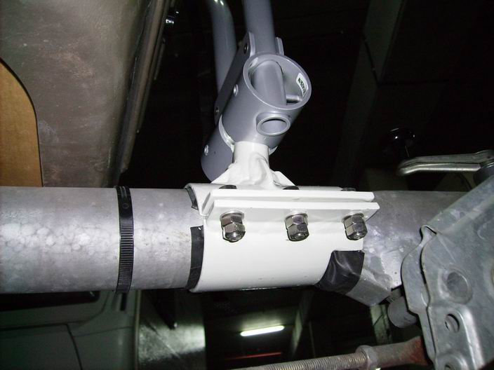

Bonsoir eribaforever regarde regarde çà,
ou çà surement mieux adapté à ta coquille;
source "el foro de las eribas", merci kokolo.
valeur de 4 boulons+4 écrous nylstop = 1.7€...et fers de récup....
BINBIN.

Hé!Hé! pas mal du tout ce système :super: !! Mais n'y a t-il pas un risque de rotation autour du timon quand la boule doit supporter les vélos :triste1: ? je suppose que le système a été testé avec succès....

Eribaforever a écrit :Hé!Hé! pas mal du tout ce système :super: !! Mais n'y a t-il pas un risque de rotation autour du timon quand la boule doit supporter les vélos :triste1: ? je suppose que le système a été testé avec succès....
Non, pas de risque de rotation car l'auteur de ce montage y a pensé et a résolu le problème
porte vélo 03.jpg (67.63 Kio) Vu 14820 fois
Selon l'année de la caravane, on trouve sous le timon des pièces soudées servant à supporter le frein à main pour lesquelles il suffit de prévoir une encoche.
Toutes les photos sont visibles ici :
http://www.elforodelaseribas.com/index.php?topic=3302.0
bonsoir forever, bonne question!
A la base de la pièce, vers la tête d'attelage, il y a une encoche qui s'encastre au support de frein.
à+, BINBIN.

j'ai une petite question sur les sections, vous trouvez ou le tube de Ø 70 interieur?
merci

Etant chaudronnier de métier ,on peux trouver du tube de 80/90 chez un petit artisan il suffit de le couper en deux en enlevant quelques millimétres de plus et de le resserrer à l'aide d'un marteau.(en tapant à l'intérieur entre deux machoires d'étau ).
Je crois bien que je vais adopter ce système pour l'année prochaine aussi....(de plus j'ai trouvé un porte vélos d'occasion à 15 Euros). :super: Merci à l'inventeur.....
