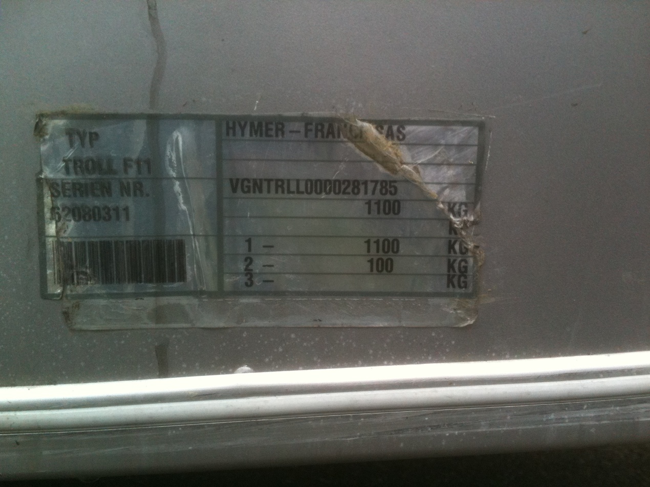

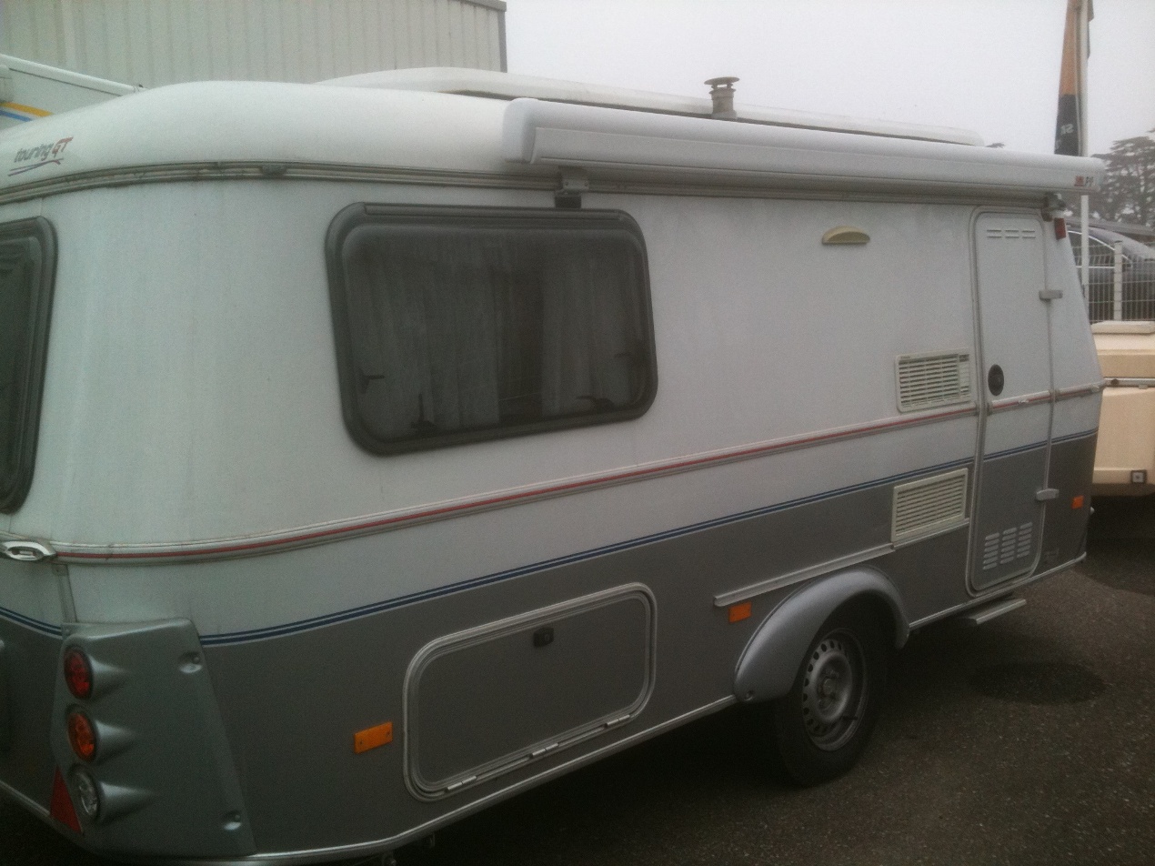

Si j'ai bien lu et selon la plaque d'identification cette 552GT serait sortie de fabrication en 2008 ??!!!
Donc avec les modifications essieux et timon, est-ce exact?
Par contre en regardant les photos avec attention je trouve que pour une : eriba : de 2008 elle a mal vieilli, pour ce que est de l'extérieur :/ ?
A y t'il des points a surveiller particulièrement, via demande de photos dans un premier temps. L'éloignement Seine et Marne - Agen ne me permet pas un déplacement immédiat.
Par contre en regardant les photos avec attention je trouve que pour une de 2008 elle a mal vieilli, pour ce que est de l'extérieur ?
Salutations maniaque
Jean Louis
Normalement oui, que je sache, les modifs datent de 2006, et tu as bien une 2008.
Mal vieilli, ou mal entretenue et ou délaissée ?, sur la dernière photo je ne reconnais pas tes dires ??
Bonne pioche, binbin.

Assure toi de la marque et de la référence des pneus, voir rubrique à ce sujet.
Passe ton doigt sur le liseré rouge si tu sens des bosselages, ce sont les vis qui ont besoin d'un coup de serrage et y adjoindre un peu de silicone.
Actionne bien tous les ouvrants
Peut-être qu'un Eribamaniac local pourrait y aller jeter un coup d'oeil :hello:

Ce qui est sûr, :-/ c'est qu'elle est restée à l'extérieur un certain temps (mauvais) !...Vu les coulures d'eau sale et le décollement(?)étiquette constructeur!...Soleil-froid-pluie...Elle n'est pas de toute première fraicheur, de l'extérieur en tout cas!...D'autant que la photo n'est pas d'un piqué ni d'une définition mirobolante. Ce n'est pas une première main, car j'ai eu le vendeur au tel. Appelle moi Ursus, je te laisse mes coordonnées tel en MP. A voir, comme dit Christophe! :frime:
Messages : 21361
Re: Info touring 552gt
moonarise a écrit :le décollement(?)étiquette constructeur!...Soleil-froid-pluie...
Ce n'est que la protection de la plaque qui se décolle, normalement on la retire lors de la mise en service.
Messages : 12226
Je crois qu'elle a un peu frotté a cet endroit, voir traces en haut à droite de la tôle et sur la plaque..
Binbin.

Cette plaque d'identification me chagrine: son état me laisse penser qu'elle aurait été décollée pourquoi????????????
elle présente des marques d'arrachage
même si la caravane est restée à l'extérieur depuis 2008 les intempéries ne l'aurait pas mise dans cet état
L'adhésif est puissant, j'en ai fait l'expérience pour avoir changé la mienne l'an dernier suite à la modification de PTAC que j'avais demandée à l'usine
à vrai dire le film alu ( marquage des infos) n'a pas d'adhésif, la plaque tient uniquement sur le pourtour par l'adhésif incolore
un point essentiel à vérifier:
la concordance entre le N° gravé sur le châssis et celui figurant sur la plaque: VGNTROLL0000281785
cela permettra de lever le doute sur la provenance de cette caravane
rappelez vous du vol de la 552 281791 en juillet 2010 dans la rubrique vol de véhicules
Jean Louis, qui vend cette caravane? une concession ou un particulier ? sur la photo du coincoin elle se trouve chez un concessionnaire agent Narbonne Accessoires
Quand aux traces et coulures noires, un bon nettoyage du polish et de l'huile de coude feront l'affaire : eriba :

+1 avec Oscar
Cette plaque ne m'inspire pas confiance... 8/
Récupérée sur une épave et recollée sur une volée ....??????

ATTENTION : le store ne fait que 3 mètres.
En cas de montage d'un safari room, labaie latérale et la trappe d'accès au coffre sont condamnés.

Suite à mon dernier contact avec le propriétaire de : eriba : qui a repris la main sur la vente les infos sont les suivantes :
- hormis la carte grise aucun autre document n'est disponible :contrac:
- l' : eriba : a été achetée dans un garage il y a moins d'un an
- pas de commentaire particulier quand a l'état de la plaque d'identification
- le matelas de lit a été remplacé par lui même
Je suis en attente d'autres photos pour décider si un déplacement : Vroum : est justifié pour juger sur pièce voir conclure l'achat.
En attendant ,merci :super: pour vos commentaires et éclaircissements et suite au prochain épisode.

Contrairement à ce qui a été dit sur le codage des plaques, les deux premiers chiffres ne correspondent pas forcément au type : en effet j'ai une triton de 2007 dont le n° de série commence par 62... :rouge:
Pour en revenir à la 552 de l'annonce, je pense également qu'il faut être très prudent : il parait évident que cette plaque a été décollée et recollée, et mal car elle n'est même pas parrallèle au jonc de bas de caisse : toutes celles que j'ai vues le sont parfaitement !!!
Un autre détail me chagrine : la trappe du coffre à gaz et la porte sont équipées d'ouïes d'aération 8|
Or depuis fin 2005 celà n'existe plus ! :nono: les modèles 2006, 2007 et suivants sont dotés d'une aération de pavillon à l'arrière, les portes et trappes étant totalement lisses.
Pour moi, il y a un gros lézard !!! :nonon: :nonon: :nonon:
Pour celui ou celle qui serait intéressé, il est impératif de contrôler le n° frappé sur le chassis (avant droit), et surtout être attentif pour s'assurer qu'il n"a pas été meulé ou mastiqué et refrappé.
@ plus Didier

;-) Bien vu Didier!...Les plaques de propretés "alu" stiées horizontalement me laisse aussi ...Pensif!!! ?... 8| :-/

...Par contre, ton N°de série commençant par 62? 8/ ...Un mystère de plus...Fais nous une copie de ta plaque! ;-)

Cette plaque d'identification collée de travers m'interpelle depuis le début 8| et je n'ai pas de réponse par rapport à cela du propriétaire qui d'ailleurs ne connaît pas du tout son : eriba :
Les remarques pertinentes de Didier et Claude me font maintenant sérieusement douter de cette offre.L'éloignement n'arrangeant pas les choses je jette l'éponge :/ en attendant mieux.

Et si la tole avait été changé ainsi que le pare cailloux ... ce qui expliquerait le fait que la plaque est été mal remise et que le pare cailloux soit différent
Pour l'avoir fait, je peux dire que la plaque signalétique est bien collée et que la retirer n'est pas chose facile.
Jacky
