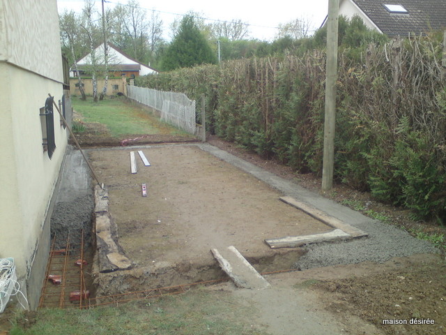

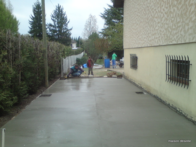

Posté : mar. 17 avr. 2012 22:29
par ferrals
bonjour ça y est, je commence mon carpot *
les semelles sont faites je mettrai des : Photo : dès que possible

Re: Hauteur totale d'une Triton
Posté : mer. 18 avr. 2012 09:55
par ferrals
superbe chape et quelle semelle (c est ce qui va tenir la maison : LOL : )
moi c est juste des plots de 50cm au carré c est déjà pas mal
