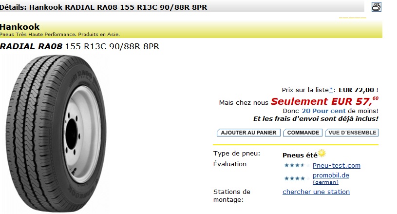

Posté : mar. 31 janv. 2012 14:00
par ben59
RDV est pris samedi pour le changement de pneus.
ceux sont finalement des HANKOOK 155/80R13 90R (renforcés camionnette).
Pneu Hankook.jpg (90.61 Kio) Vu 19715 fois
la cara garde la même taille de pneus
mais indice de charge = 600Kg
CQFD
merci à tous
ben

Epilogue
J'ai fait changé mes pneus ce WE
les matador avaient tous les 2 "un plat" : pas de défaut visuel, mais les pneus étaient tout de même dangeureux
j'ai fait posé mes 2 pneus hankook renforcés (voir dessus) commandés sur internet : impeccable
j'ai gardé la même taille 155R13 (passage de roue tout juste, ne pas prendre plus large)
indice de vitesse: R (170Km/h)
pneus renforcés indice de charge 88-90 (560 Kg par pneu)
gonflage à 3 bars
je vais peut être monter à 3.5 bars car je trouve que les pneus s'écrasent un peu (avis aux connaisseurs...pourtant ma 310 est peu chargée)

Petit retour après mon périple estivale
je suis enchanté de mon choix.
HANKOOK 155/80R13 90R (renforcés camionnette) pour ma 310GT de 2005
sur vos conseils, je suis resté à 3 bars de pression
quel plaisir de prendre la route quand on a confiance en son attelage.
