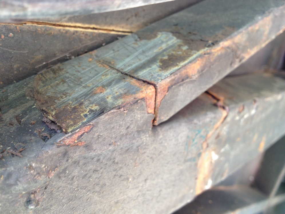

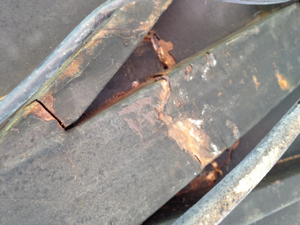

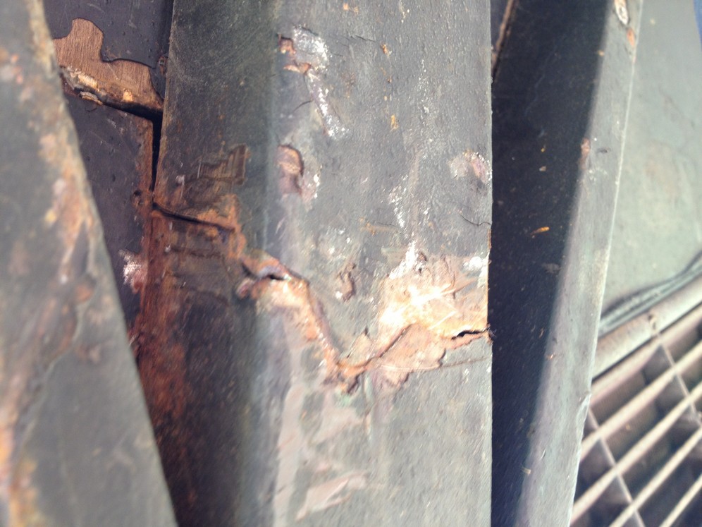

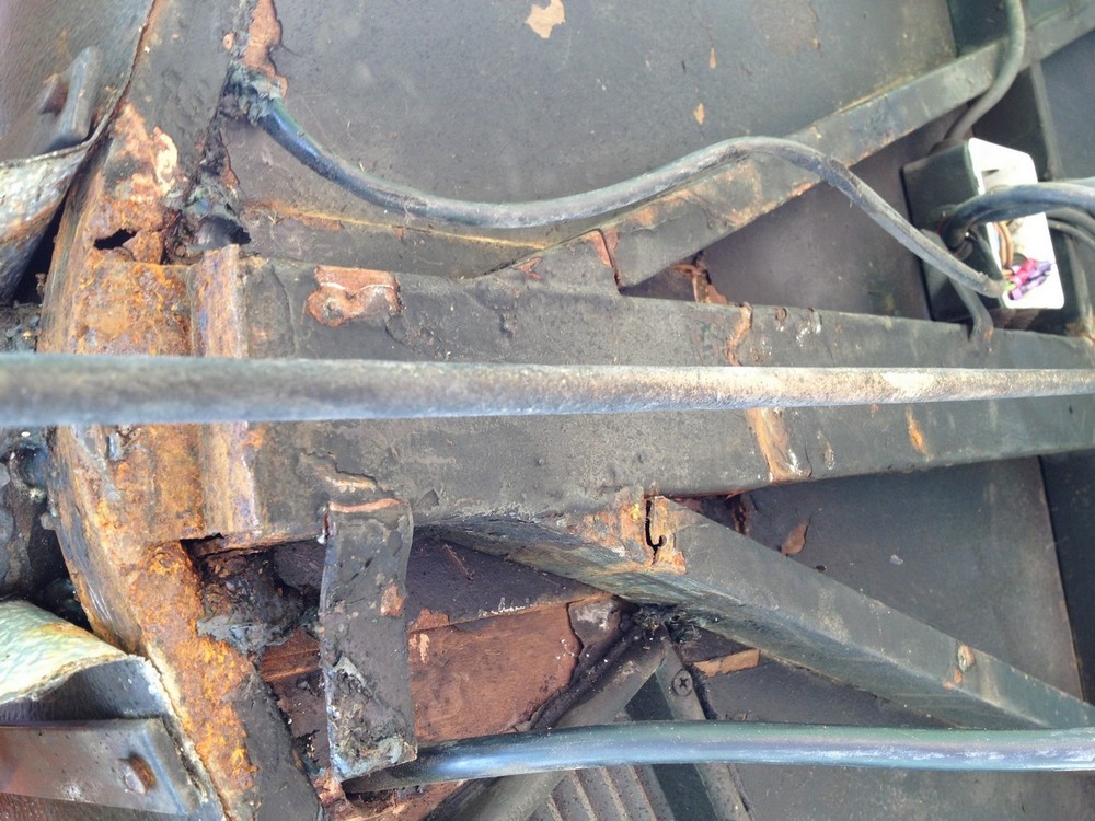

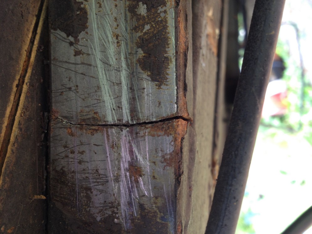

Quelqu'un aurait-il une solution ou une idée afin de réparer mon chassis supportant le timon sur une Puck (voir photos en PJ)
Savez vous jusqu’à ou rentre le timon dans la cabine (schéma photo plans ?)
D'avance merci pour votre aide
Recherche une solution pour un problème chassis timon

Le mieux est de déposer tous les meubles et le plancher pour pouvoir tronçonner les parties pourraves et de souder du neuf, un tel état n'est pas venu subitement il doit y avoir de la fuite d'eau quelque part, peut être avec le pare cailloux alu de l'avant, des photo de la cagouille, son année, N° etc...
Des spécialistes hautement qualifiés du fofo t'en diront plus.

Bonjour et Bienvenue,
En soi c'est pas bien grave si tu ne l'a pas payée chère. Tu retrouveras dans le forum bon nombre de posts de réfection des châssis.
Comme Jean-Pierre te l'a dit : DEMONTAGE de tout l'intérieur et traitement général.
Il ne sert a rien de faire petit à petit ce ne pourrait qu'être plus grave.
Dans les divers posts les causes sont aussi expliquées , mais la cause principale est l'absence de trous pour laisser couler l'eau des corps creux.
Si tu as des soucis au niveau soudures, nous avons un maitre es soudures dans le 91
Donne nous vite son numéro de série sur sa petite plaque à l'avant et d'autres photos.
A bientôt
PS : Le timon en son extrémité tient le vérin de timon, il est dans le meuble cuisine au raz du sol et en gros arrive là ou se trouve la grosse fissure sur la poutre centrale

:-D Merci a vous c'est très sympa de m'avoir redonné espoir pour ma petite Eriba Puck.
Si je comprends bien il faudra percer un trous sur chacun des carrés du chassis pour l'évacuation de de l'humidité, et reprendre la pointe du chassis.
Malheureusement je ne pourrai pas bouger sur le 91 pour la soudure (je suis sur Fontainebleau 77) car il n'est pas possible de rouler avec la caravane la flêche ne supporte plus le poids et plie dangereusement.
En tout cas je vous tiendrai au courant de l'avancement de mon projet et encore merci pour l’intérêt que vous avez apporté à mon problème.
