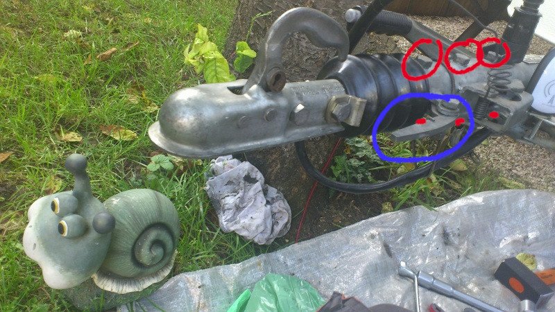

Pour vous répondre, le "Zébulon" comme vous dites était présent lors de l'achat de notre Pan Familia, il est vrai qu'il est très pratique pour éviter au cordon électrique de traîner au sol, je complète par un tout petit sandow, car comme tous les "zébulons" avec l'âge il a tendance à se relâcher un peu :mdr1: :mdr1: on peut trouver ce type de tige sur certaines tables à repasser de nos dames, il sera facile de leur faire comprendre que c'est un objet inutile pour elles... :hurt4: :siffle:
Sinon, pour l'amortisseur de timon, je parle pour les : eriba : anciennes, en toute logique, s'il a été placé là c'est bien pour doser la progressivité de l'inertie de la caravane lors du ralentissement soudain du véhicule tracteur. Sans ce petit amortisseur, il y aurait blocage des roues de la caravane à la moindre sollicitation de la pédale de frein (avec des freins en bon état et bien réglés bien entendu). Il est évident que si l'attelage se trouve à l'arrêt dans une forte descente, avec le poids de la caravane, l'amortisseur n'aura pas suffisamment de puissance pour maintenir étirée la tête d'attelage et que l'ensemble se trouvera donc freiné. A l'inverse si l'ensemble est arrêté dans une montée, la tête d'attelage du fait du poids de la caravane sera étirée au maximum donc cette dernière non freinée, seuls les freins du véhicule tracteur immobilisent l'ensemble. Pour ces raisons, vous aurez tous remarqué qu'il est facile de faire marche arrière quand ont se trouve dans une montée et quasi impossible si l'on est dans une descente sans utiliser le levier de blocage de la tête d'attelage...vous savez, celui que vous bloquez avec un petit tournevis ;-) car sans quoi, à la moindre marche avant brutale il revient à sa position initiale et qu'il faut remettre pied à terre pour aller recoincer le bazar :faché2: Alors pour en finir, l'amortisseur en bon état aide donc à ne pas avoir d'a-coups entre le véhicule tracteur et le tracté lors des freinages et des redémarrages. Logiquement donc, votre caravane non attelée, vous devez pouvoir enfoncer la tête d'attelage en comprimant le soufflet à fond et lorsque vous relâchez, l'ensemble doit doucement reprendre sa position initiale étirée, ce n'est pas une pompe à vélo bien sur, il doit y avoir une bonne résistance. Si la tête ne revient pas, l'amortisseur est bon à changer!

j'ai remarqué aussi ton superbe escargot prés de ton : eriba :
avoue que c'est lui qui ta aidé : LOL :

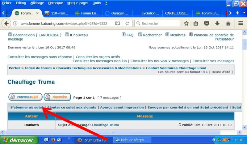

Posté : ven. 22 sept. 2017 22:01
par LANDERIBA
Quand tu postes un message, en bas après les smileys et au dessus de "prévisualiser" "envoyer" etc.. , la dernière ligne: "M’avertir lorsqu’une réponse a été publiée"
Ca y est, j'ai trouvé !
Et... ça vaudra pour toutes les réponses sur le sujet ?
Re: Tutoriel de remplacement Amortisseur de timon Pan Fam 19
Posté : lun. 16 oct. 2017 15:31
par LANDERIBA
Bien sûr, quelque soit la personne qui poste tu seras prévenu, par contre si tu ne postes pas et veux suivre la conversation, en haut du sujet sous "nouveau sujet", "répondre", il y a "s'abonner au sujet", exemple:

Utilise l’hébergeur du forum, parce que là on ne voit rien !!
Voir :
Pour trouver rapidement va voir les vendeurs de remorques.
Re: Tutoriel de remplacement Amortisseur de timon Pan Fam 1980
Posté : ven. 5 juil. 2024 00:45
par Carabistouille54
C'est pourtant l'hébergeur du forum que j'ai mis...
je reteste:
J'ai contacté des concessions remorques (mais ils les auront pas la semaine prochaine). J'ai aussi contacté des concessions caravanes et j'en ai une qui a 2 amortisseurs qui vont bien!!! du coup on ira la semaine prochaine le chercher (ou mon père ira dès demain peut être). Il m'a annoncé 107 €, je n'ai pas trouvé ça excessif vu l'urgence de la chose...
Posté : lun. 5 août 2024 18:52
par LANDERIBA
Cette fois c'est bon !!

par nicojard1
Merci pour ce tuto trés instructif.
Je me demandais à quoi servent les 6 vis (en rouge) en haut en bas du timon, et à quoi sert la poignée (en bleu) ?
Merci pour aide, je débute
