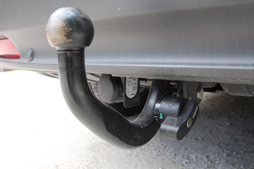

Slt Damien
Attelage Thulé, faisceau 13b Bosal (pour le CR-V), fais une recherche sur le net et tu trouveras ton bonheur.
Nous avons un col de cygne démontable avec clé, c'est pas mal, les radars ne bipent pas (sauf avec le cache boule hi hi), pourquoi un col de cygne démontable? car je trouvais le véhicule déjà assez (trop) long, enfin c'est surtout pour Mme ;-)
Hauteur à l'axe de la boule = 42.5 cm pille-poil pour nos FEY
Par expérience fais le monter par un Pro, Honda ou mécano sérieux, feux Green :pleur4: :pleur4:
J'attends les dimensions demandées... ;-)
IMG_6952 (Copier).JPG (119.38 Kio) Vu 25517 fois
au vu de la photo (peinture non retirée :o ) on voit bien le travail de l'anti-lacet.

Les attelages à boule de la catégorie B sont admissibles pour des
remorques d'une masse maximale inférieure ou égale à 3,5 t. La
remorque étant à l'horizontale et portant la charge maximale admissible
par essieu, les attelages à boule doivent être fixés de manière que le
point d'attelage de la remorque se situe à 430 ± 35 mm au-dessus du
plan horizontal d'appui des roues de la remorque

Il faut aussi prendre en compte la hauteur de la tête d'attelage de la caravane à l'horizontal. Certains doivent poser des cale entre la caisse et le châssis pour avoir un attelage en ligne. Il y a peu de boules réglables en hauteur. Le résultat est d'éviter d'avoir le nez de la caravane qui plonge ou à l'inverse de derrière qui traine par terre et ramasse les bosses de la route, les ralentisseurs ou les bordures de trottoirs. :idea:
Re: Installation d'un attelage
Posté : ven. 19 oct. 2018 11:25
par LANDERIBA
https://eur-lex.europa.eu/legal-content ... 31994L0020
2.2. Montage des attelages à boule
2.2.1.
Les attelages à boule de la catégorie B sont admissibles pour des remorques d'une masse maximale inférieure ou égale à 3,5 t. La remorque étant à l'horizontale et portant la charge maximale admissible par essieu, les attelages à boule doivent être fixés de manière que le point d'attelage de la remorque se situe à 430 ± 35 mm au-dessus du plan horizontal d'appui des roues de la remorque (voir figure 31).
Pour les caravanes et les remorques à marchandises, il faut considérer comme position horizontale la position dans laquelle le plancher de la surface de chargement est horizontal.
Pour les remorques sans surface de référence de ce type (par exemple: les remorques à bateaux, etc.), le constructeur de la remorque doit indiquer une ligne de référence correspondante de manière à définir la position horizontale. L'exigence relative à la hauteur ne s'applique qu'aux remorques destinées à être attelées aux véhicules visés au point 2.1.1.
2.2.2.
Les attelages à boule doivent pouvoir être manipulés en toute sécurité dans l'espace libre de la boule d'attelage indiquée à la figure 30.
Posté : ven. 19 oct. 2018 11:44
par vieux.lion
Le centre de ma boule arrive à 46 cm aussi donc dans les clous . L'assiette est bonne . Le crochet rétractable sur le land était encore plus haut .C'est pour cela que j'ai fait monter un col de cygne fixe car plaque intermédiaire est modifiable au cas ou . Cdlt
Posté : ven. 19 oct. 2018 11:52
par Eribalin
Et puis, tu doit avoir 150 kg de charge sur la boule !

J'ai eu aussi un problème de hauteur de boule lorsque j'ai acheté ma Puck (de 1978 pour mémoire).
Lors de l'achat j'avais un Wrangler rehaussé ... donc rien d'anormal que de devoir rabaisser le col de cygne par une plaque !
Par contre lors de l'achat de ma Renegade 4x4 d'occasion j'ai négocié le montage d'un attelage RDSO. Je précise que j'ai acheté chez un concessionnaire Jeep et que c'est lui qui a monté l'attelage ! Et bien je vous le donne en mille ... aussi haut que sur le Wrangler !
Et là pas possible de mettre une plaque ... donc solution retenu ... rehausse de la Puck. Celle ci a été faite en deux phases ... cale de 60mm et changement de roues en 145/70r13 (ALD 145r10) ! Ce qui donne un gain de 85/90 mm ;)
Avant :
Après :
