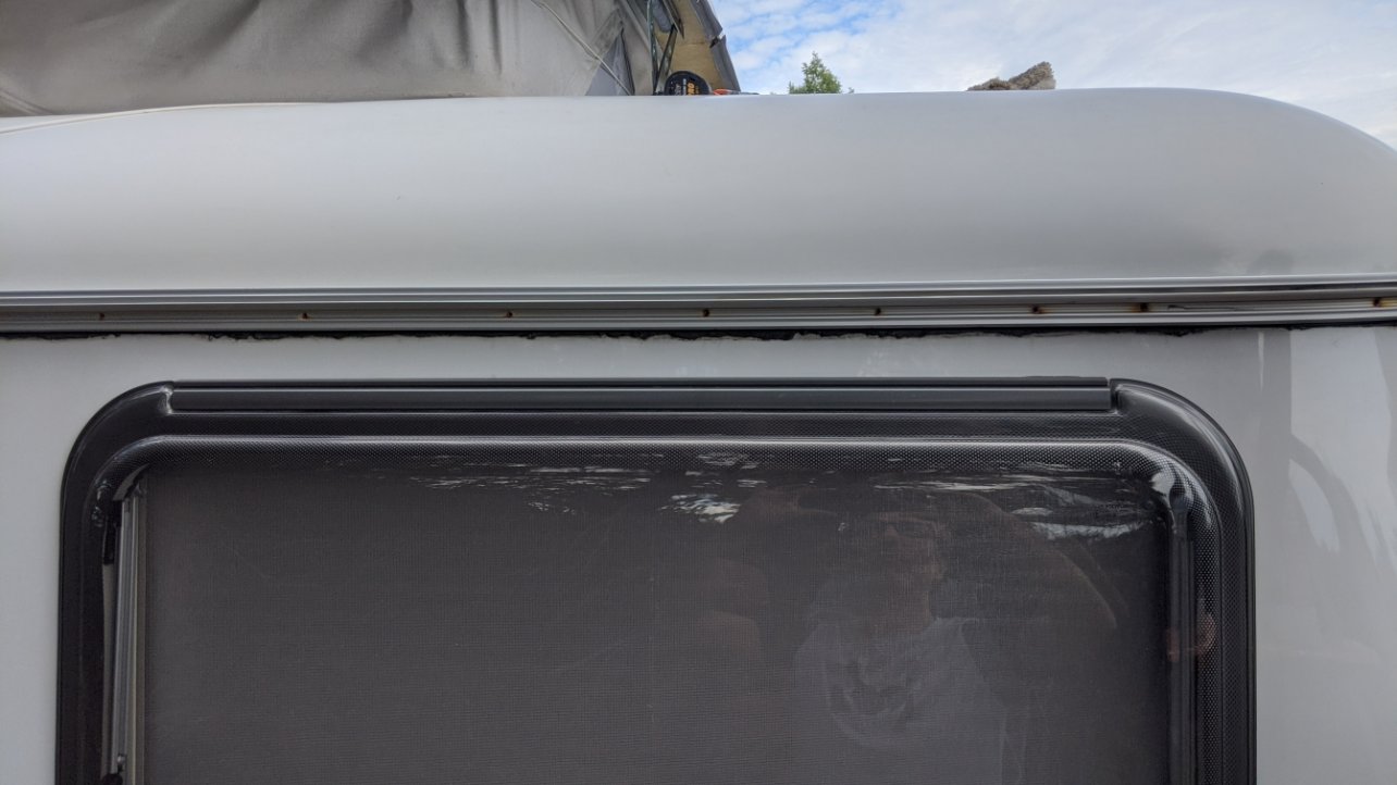

Bonjour ,
Il n'y a pas de solution sinon effectuer une nettoyage des joints suintants avec un chiffon doux et de l'essence F.

Re: Joint d'etancheité qui coule
Posté : jeu. 22 juin 2023 09:09
par Eribasuomi
Bonjour ,
Quelques photos .
Posté : jeu. 22 juin 2023 14:00
par LANDERIBA
A l'usine, au montage ils ont été généreux avec le Dekaseal !!
Te reste à gratter le surplus avec une spatule bois ou plastique.

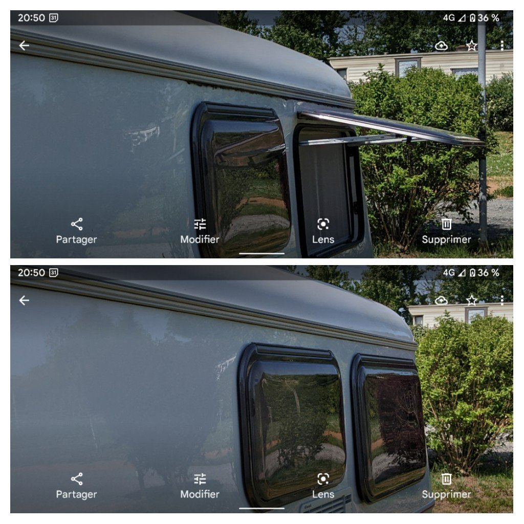

Bonjour, je réactive ce vieux sujet. Même sur une Puck de 1986, non exposée au soleil, ça coule et ... ça disparaît par endroits.
Donc, je m'apprête à acheter le DEKASEAL 1512 - mastic Black - qui ne coule pas, chez OBE...... LINk (le moins cher de tous) et sur les conseils de Landeriba, pour la nature du produit.
J'ai lu, il y a pas mal d'années, qu'il fallait lisser le mastic .... attention ! De la haute technologie !! grâce à l'amidon d'une pomme de terre coupée en 2.
Recette de cuisine de Mamie Ginette ? Ou vraie astuce pour combler les trous du vieux mastic qui a séché et s'est rétracté ?
Quels conseils me partageriez vous pour rectifier les bouts manquants sur ma quadragénaire : eriba : ?
Avec mes remerciements pour vos trucs et astuces,
PUCKinella
PS : Déjà essayé l'essence F et le White Spirit. La peinture est très bien partie 8|. Les coulures sont restées. :triste1:
Posté : jeu. 18 juin 2026 18:20
par LANDERIBA
Sur la photo ce que tu montres n'est pas issu d'une cartouche, mais un joint en matière plastique, similaire au cache vis, posé derrière le profilé alu, il se rétracte avec l'age.

LANDERIBA a écrit : jeu. 18 juin 2026 18:20 :hello:
Le butyle se lisse très bien au doigt, il "bouloche".
Bien vu chef, c'est d'ailleurs à ça que l'on reconnait ......................UN CHEF :super:

par Les Comtois
Le joint est l'habillage "esthétique", dessous il y a le joint butyl qui assure l'étanchéité. L'écart du joint apparent ne gêne pas l'étanchéité.
Posté : sam. 20 juin 2026 17:40
par Puckinella
Alors le joint butyle = mastic collant noir se fait la malle, on voit qu'il en manque par endroits = au dessus du joint cache-vis et sous le joint cache vis.
Afin d' éviter toute infiltration d'eau, j'attaque le chantier au DEKASEAL 1512 black et j'oublie la patate de lissage ! Pourtant ce n'est pas ce qui y a manqué au dernier rassemblement, les patates : des frites ! des frites ! des frites ! :miam:
