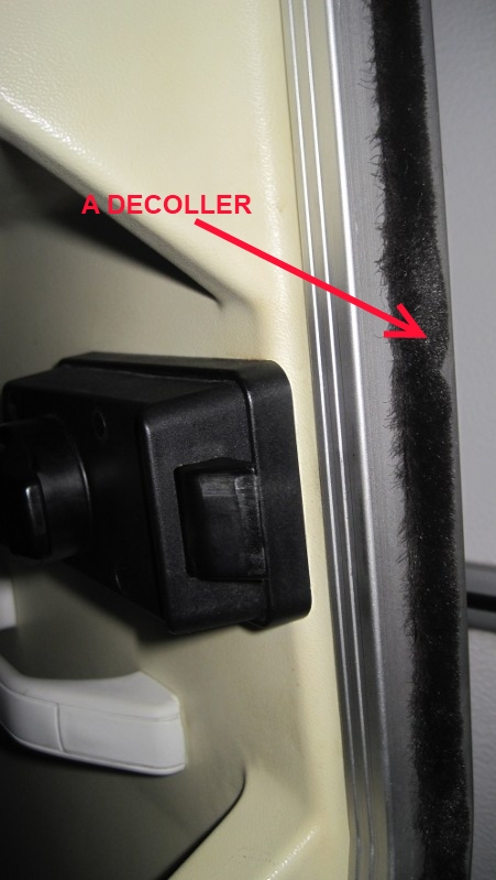

Photo du joint :
Re: Jeu léger dans la porte ...
Posté : mar. 23 oct. 2012 10:44
par Boulhaya
porte Grisou.JPG (152.13 Kio) Vu 10414 fois
Pour accéder aux vis, il faut décoller ce joint velours ; à faire précautionneusement pour éviter d'avoir trop de petits morceaux à recoller

j'ai la même opération a faire mais il me semble que le joint n'est pas collé mais glissé dans la baguette alu, peut-tu m'éclairer sur la procédure de démontage.
Posté : mar. 12 mars 2013 15:31
par Boulhaya
Je confirme : le joint est collé ; si tu as des doutes, contacte l'Atelier du VDL ( coordonnées plus haut dans ce post) qui te confirmera
Posté : dim. 7 avr. 2013 18:05
par grisou
Désolé mais pour ce qui concerne le joint brosse de la porte de ma Triton pas la moindre colle utilisée .
Par contre celui ci était tellement cassant qu 'il n' a pas été possible de le sauver ... malgré un démontage prudent et délicat !
J 'en ai donc mis un neuf au remontage .
