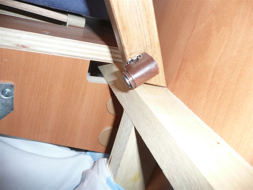

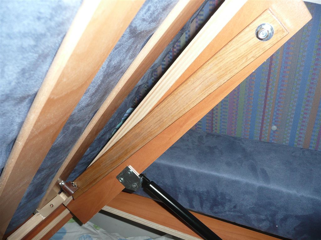

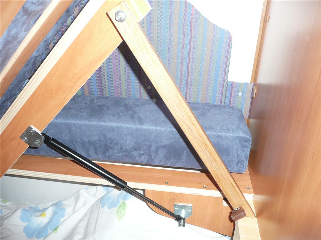

Pour accéder aux affaires situées au fond du coffre, sous le lit, on est obligé de laisser parfois le lit relevé quelques minutes. Les vérins ont, alors, tendance à se rétracter et le passage pour retirer les affaires devient donc assez étroit.
Pour soulager les vérins et ne pas être dans l'obligation de retenir le sommier à lattes avec une main, ce qui n'est pas très confortable
lorsqu'il faut sortir quelque chose d'assez lourd ou encombrant, j'ai installé ces petits supports.

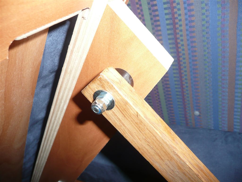

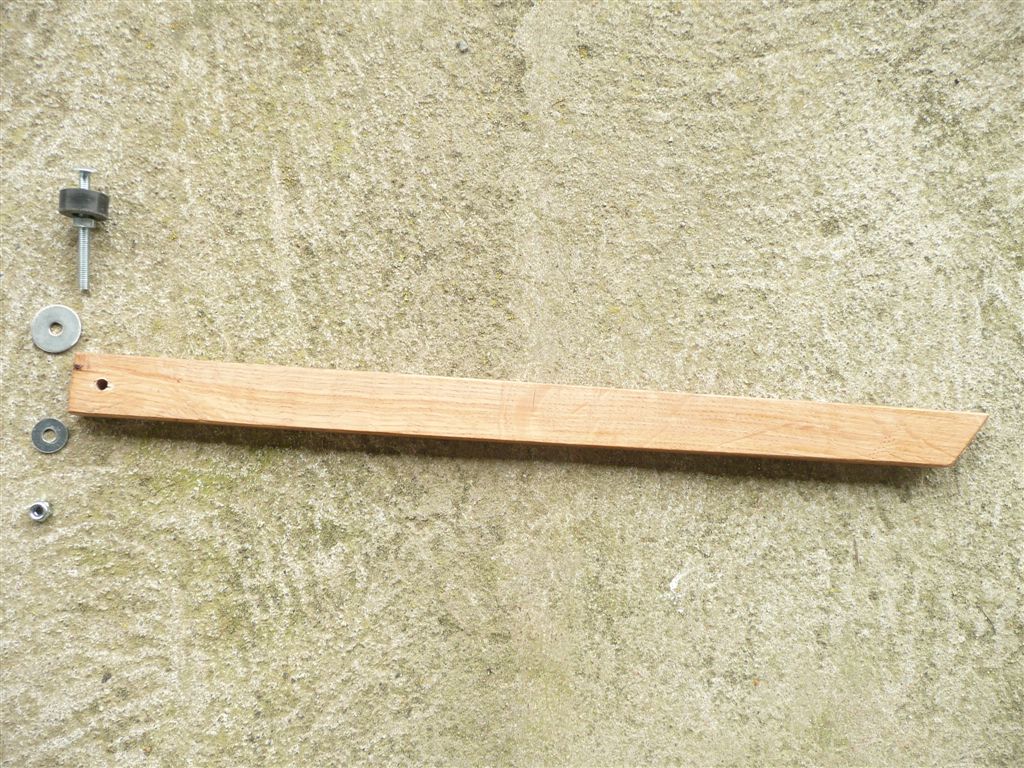

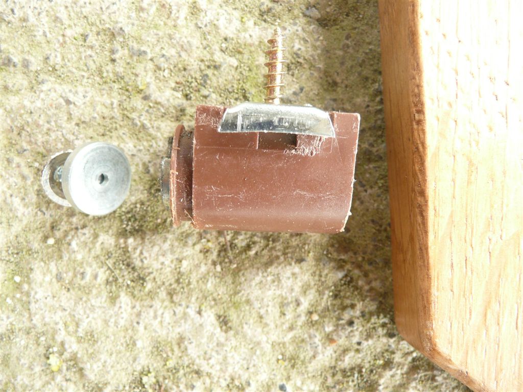

Il suffit d'une pièce de bois d'env. 43/44 cm biseautée, boulon de 50, cale d'écartement, rondelles,écrou, aimant de porte de placard.

Donc suite à l'excellente idée de Gérard, ayant fabriqué notre lit permanent dans notre triton 80, j'ai fabriqué en Douglas( pour Binbin :malin1: :malin1: ) deux pattes de maintien pour le sommier côté placard :super: .Et comme la cagouille est sous bâche je ferai l'arrière au printemps :frime1: .
Par contre je n'ai pas de vérins et apparemment il ne seraient pas de très grande utilité si on a des pattes de maintien.......
Bref, maintenant c'est nickel :super: :super: :super: :super: :super:
