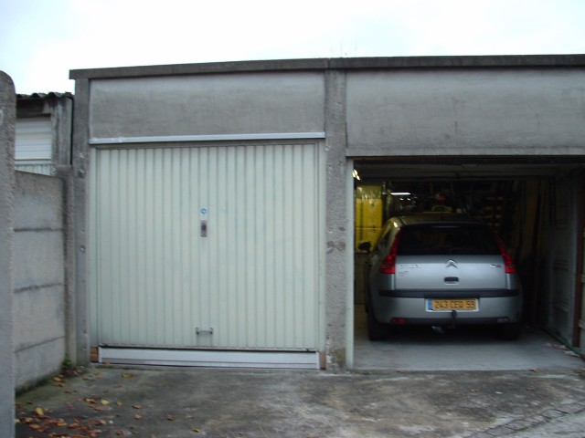

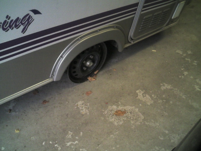

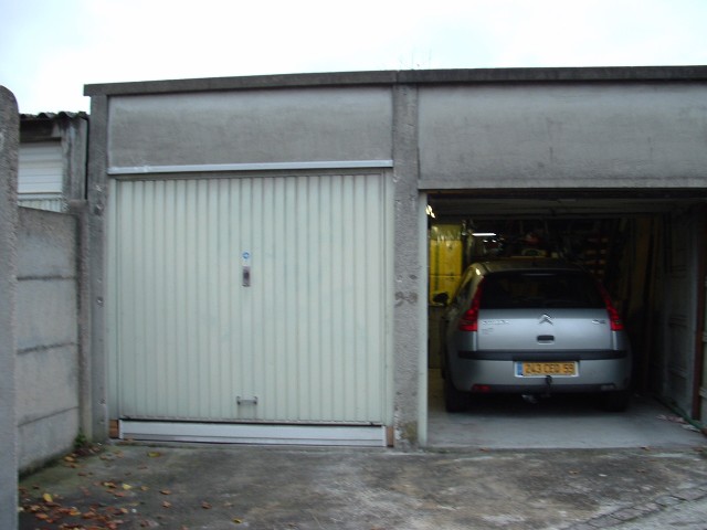

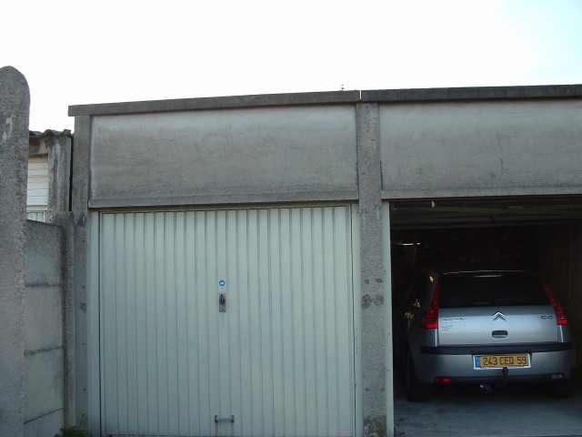

Nous avons été confronté au même problème,
1/ Nous avons opté au début par le dégonflage des pneus, dur dur, pour les pneus + achat d'un compresseur...
2/ J'ai récupéré 2 jantes nues d’Opel, la: démontage et remontage des roues, et faut être deux pour entrer la Puck + achat d'un cric hydraulique....
3/ Pour finir, j'ai découpé 20 cm au dessus de la porte du garage a la meule, et remonté la porte, il m'a suffit de faire une petite rallonge pour le bas de la porte, et maintenant c'est le pied, en 10 minutes la Puck est attelée et prête a partir...

J'ai fait ça : ainsi j'ai gagner plus 9 cm
J'avais des roues de vieux vespa ( reste a confirmer )
