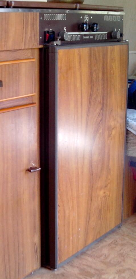

Je voulais savoir si il y en d autre dans mon cas , mon freezer fonctionne bien mais le beurre mou dans la partie frigo...
Merci d'avance [img]
- Frigo
- rps20130715_094949.jpg (47.45 Kio) Vu 7676 fois

Il fait quelle température dan ton frigo ? C'est la première chose à vérifier. Mais si tu a de la glace dans la partie freezer ton frigo devrais fonctionner normalement.

le joint de la porte est-il en bon état..???

Quelle est la température a l' extérieur du frigo si forte chaleur nos petits frigos ont bien du mal a faire du froid .
Beaucoup d' entre nous ont monté des ventilateurs pour évacuer la chaleur int

- Je n'ai pas de thermomètre, mais j'irais en chercher un, Disons que le beurre est bien mou !
- Le joint est en bon état.
- Température, il fait bon chez nous, la météo donne 27°, il fait bon !
Ce qui m’étonne c'est que ça glace bien dans le freezer (la il est coupé, sinon il est recouvert de glace) , mais que l’espèce de radiateur en alu (à gauche) qui est dans la partie frigo, n'est pas très froid.

Re,
Sur gaz le beurre est dur la nuit dans la journée il est mou + ou -
sur 220v bon rendement du frigo assisté d' un ventilateur impec
sur 12 v maintient le frais en roulant
Un détail essayez autant que possible de mettre a l' ombre la partie de votre caravane ou est le frigo

Tu peux, pour augmenter le froid dans la partie frigo, laisser la porte du compartiment à glaçons ouverte, mais vérifie avec la main si le "radiateur alu" coté frigo est froid et d'autre part, il ne faut pas non plus laisser accumuler le givre coté glaçons.

Non justement pas très froid, à peine frais

Bon, il est vieux, et peut être trois causes.
La première est que le gicleurs est en partie bouché par de l'huile gommée provenant du gaz. Il se trouve sous forme de pastille avec un petit trou calibré, dans le bruleur, coincé par le tube d'arrivé et son raccord. A nettoyer avec un solvant un un poil de brosse à dent ou autre, non métallique. Ne nécessite pas la dépose du frigo.
Le seconde est que la flamme n'est pas ce qu'elle devrait être et le conduit du bruleur est plein de rouille, voir topic à ce sujet.
http://forumeribatouring.com/viewtopic.php?f=61&t=6496
Dépose du frigo nécessaire à moins de faire une tite transformation.
La troisième nécessite aussi la dépose, et de sortir le frigo et le mettre à l'envers 24 heures et le secouer, à l'utilisation l’ammoniac du circuit cristallise et forme un dépôt. Manip pouvant être renouvelée plusieurs fois.
