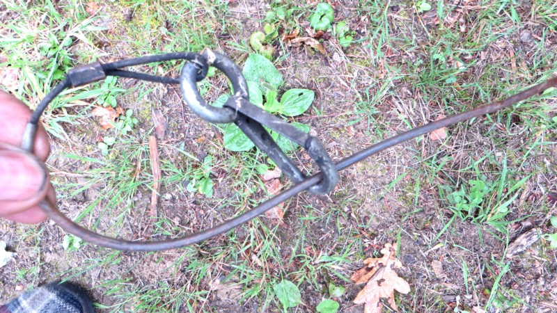

ATTENTION demander un câble de rupture
Le câble spécial caravane comporte un anneau qui cède après serrage du frein et désolidarise la caravane du véhicule tracteur en cas d'erreur d'attelage, ce que tu ne sauras pas faire avec du câble au mètre
Sur Amazon https://www.amazon.fr/Rupture-Caravane- ... B00IOVCKGE (2x moins cher que CLC :o )

De plus un câble spécifique doit être assez long, car ce n'est pas le mousqueton que l'on accroche sur l'attelage, mais on fait une boucle, genre nœud coulant, que l'on accroche à l'attelage.

Pour moins de 10 € achète un câble tout prêt, il aura l'anneau brisé pour le fixer au lever de frein, et le mousqueton coté attelage, tu n'auras pas à faire les boucles avec des serres cable, et la gaine plastique rouge le protègera. Faut pas chercher midi à 14 heures !!! :mrgreen:
Tu fais le "noeud coulant" et tu le passes sur le col de cygne.

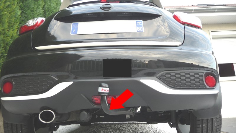

Attelage Juke, celui là l'air d'aller droit la boule est centrée !!! :mrgreen:

par Eribalin
Non, Jean Pierre ! Désolé ! :triste1:
L'attelage pour un Nissan Juke n'est pas centré ! la boule oui mais pas le bras qui tien la boule !
Le bras part du coté droit pour venir en biais vers le centre ! ça fait bizard quand tu le regardes !
Re: Câble de sécurité
Posté : dim. 6 août 2017 12:45
par LANDERIBA
Mais si tu mets la boucle du câble sur le col de cygne, il va se positionner sous la boule et il n'y aura pas de telle différence de longueur !!!
attelage juke.jpg (88.75 Kio) Vu 28234 fois
Posté : dim. 6 août 2017 16:06
par Carabistouille54
En effet le bras qui tient la boule est de travers.
Pour accrocher le mousqueton c'est à la base donc assez loin.
Ca me paraît plus mieux bien de la mettre la plutôt que de faire une boucle qui pourrait sortir et donc ne pas faire le job...

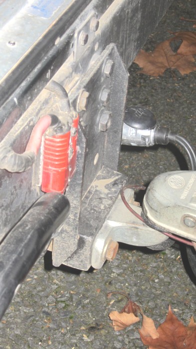

Bonjour ou Bonsoir suivant l'heure,
Expérience personnelle:
- Je dételle. Je stabilise l' : eriba : Je pars vite fait pour faire des courses. J'oublie de libérer le câble! :mrgreen:
- Crack! C'est le mousqueton mis comme l'image de LANDERIBA (Avec boucle sur la queue) qui a pété illico.
Je l'ai remplacé, mais je me demande si le câble, qui est d'origine, est bien "A rupture"
A mon avis, ce n'est pas lui qui doit lâcher prise, mais ses sertissage ou ses accessoires de fixation.

Posté : lun. 7 août 2017 14:39
par Boulhaya
Par expérience personnelle en Slovaquie :
on peut très bien faire une boucle comme sur cette photo de Landeriba
Dès le décrochage, la première réaction est que le câble se tend, la boucle se referme sur le col de cygne et enserre la boule puis serrage du frein à main et arrachage du câble (soit la mousqueton lâche, soit c'est l'anneau sur le frein à main).
Suivi ou précédé par l’arrachage du faisceau électrique ; si le tracteur est équipé d'une prise 13 broches, l'arrachage s'effectue dans le boitier sous le plancher à l'avant de la caravane. (Très drôle quand on fait réparer sans connaître la lange du pays :( )

Boulhaya a écrit :Par expérience personnelle en Slovaquie :
Oui mais si ta : eriba : saute lors du décrochage elle peut entraîner ton câble avant qu'il n'est le temps de tordre le cou à la boule :(
Et la ... c'est la cata ... pourquoi tenter le diable alors que la solution sécurité maxi existe :/

Posté : lun. 7 août 2017 22:17
par Boulhaya
vince41 a écrit :Oui mais si ta : eriba : saute lors du décrochage elle peut entraîner ton câble avant qu'il n'est le temps de tordre le cou à la boule :(
Si l' : eriba : est correctement chargée, c'est à dire avec un poids suffisant sur la flèche la première chose qu'elle fait en se décrochant c'est de piquer du nez (sauf si l'on a oublié de remonter la roue joker 8| ) et le câble reste sur le col de cygne. L'hypothèse de Vince41 ne tient pas la route : si la tête d'attelage est simplement posé sur la boule sans être verrouillée, tu ne feras pas des kilomètres avant le décrochage, tout au plus une vingtaine de mètres
Pour Landeriba : si le AK1300, largement répandu sur nos : eriba : , possède des repères de couleur, ce n'est pas le cas de toutes les têtes d'attelage
