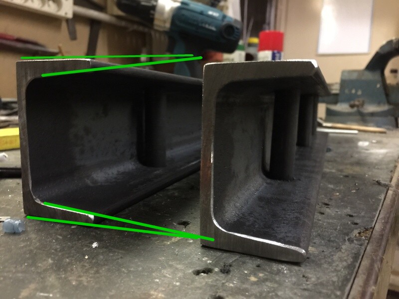

Cale de rehausse OK
+ 8 cm
Du costaud
Mise en peinture et hop
Comme demain c'est férié chez nous, montage YOUUUU
Re: Ma triton OLD SCHOOL
Posté : jeu. 2 avr. 2015 19:21
par vieux.lion
C'est sur que les rehausses ne vont pas plier!!! :super: Cdlt
Posté : jeu. 2 avr. 2015 19:27
par JKXav
Vaux mieux être prudent :happy1:
Posté : jeu. 2 avr. 2015 19:29
par LANDERIBA
Juste une remarque, tu aurais dû prendre des U à ailes parallèles, car là quand tu vas serrer, les vis vont se tordre où il te faut utiliser des rondelles biaisées, dures à trouver, pour avoir deux plans d'appui //llèles. A moins de mettre des vis extra longues .... :triste1:
Posté : jeu. 2 avr. 2015 19:32
par JKXav
Ecrou de 12
Mais elles sont droite et pas biaisées sans doute un effet de photo.
Et aussi j en profite pour changer les amortisseurs, HOP commandé les Alko bleu octogon
Posté : jeu. 2 avr. 2015 19:48
par XYZ
Avec ça si ça plie ... Un peu lourd sans doute. :mrgreen:
Posté : jeu. 2 avr. 2015 21:56
par LANDERIBA
A priori tu utilises du UPN (ailes non //llèles) au lieu du UAP (ailes //llèles)
