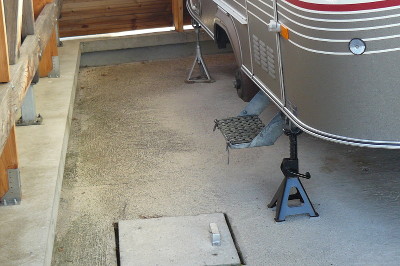

J'ai choisi c'est 6 points
trois chandelles.JPG (85.68 Kio) Vu 42785 fois
Je crois que c'est plus sécurisant
Merci à tous de vos conseils.

Je préférè mettre avoir un point d'appuis sur des gommes que l'on doit de toute façon remplacer tous les 5 ans... que de fausser le châssis ou déformer quoique ce soit à long terme

De préfèrence mettre les chandelles sous les longerons...plutôt que sous la ceinture de caisse...Et lorsque j'installe la caravane sur un terrain avec forte pente, un cric pour mettre de niveau plutôt que de lever avec les papattes....cdlt

par Eribalin
Ça y est, je devais partir quelques jours en Alsace pour les marchés de Noel mais , Claudia travaille alors. :pleur4: Ce matin ,plein de courage, j'ai lavé la : eriba : et puis j'ai mis les tuyaux d'eau ainsi que le chauffe eau en antigel alimentaire puis vidangés et soufflés.
La : eriba : est maintenant remisée au sec.
L'Alsace, en 2015 ! ! ! :P :P

Posté : jeu. 27 nov. 2014 19:57
par Eribalin
Les chandelles sont sous l'essieu donc pas de déformation ! !
eribalin.

Posté : jeu. 27 nov. 2014 20:19
par eribabinbin
Eribalin a écrit :Les chandelles sont sous l'essieu donc pas de déformation ! !
eribalin.
D'accord avec toi Alain :super: , donc avec moi-même :malin1: , par contre baisse ton champignon......tu l'a abaissé depuis? ok! je n'ai rien dit :naah:
