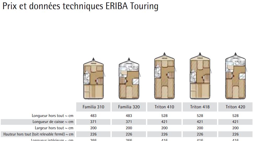

La hauteur toit baissé est 2,26 m (voir capture d'écran ci-dessous)
Dimensions Eriba.JPG (61.96 Kio) Vu 33193 fois

Ma Familia de 1992, ré-haussée de 4 cm, prête à prendre la route, en charge donc, avec pneus en 165.80 R13, fait exactement 2.20 m de haut....
Une règle de maçon sur le champignon baissé et prises de hauteur devant et derrière étant attelé 2.20 m deux deux bouts.

Pour te renseigner sur Eriba, le modèle "troll" fait en hauteur 2.26 m pour un modèle de 2012.
Je ne pense pas que ce modèle ferai l'affaire !

Sur le catalogue de 2008, hormis les Puck la hauteur donnée est 2.20m quelque soit le modèle.
la gamme des Familia, Triton ( pneus en 13" diamètre environ 48cm ) ne peut avoir la même hauteur que celle des Troll en ( 14" diamètre environ 53 cm) . De plus ce diamètre est variable suivant les marques et modèles.
