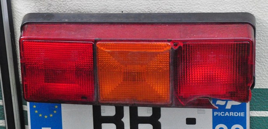

J'ai cassé mon bloc optique ARG sur ma Troll 1995 ; quelqu'un peut-il m'indiquer la marque et la référence de ce feu ?
Feu ARG.JPG (120.37 Kio) Vu 12714 fois

C'est marqué sur le cabochon, HELLA made in chez Germaine, 53288.
53288R6
7R0153288
Le même N° pour avec éclairage plaque et sans....

La véritable référence chez Hella : 9EL 121 260-051
Disponible chez Eriba

Ca risque d'etre galere à trouver ailleurs que sur le net , en concession ils n'en ont plus , j'avais les meme sur ma puck 2002
Re: Bloc optique 1995
Dams a écrit :Ca risque d'etre galere à trouver ailleurs que sur le net , en concession ils n'en ont plus , j'avais les meme sur ma puck 2002
Pas du tout : ils sont en stock chez Hymer ; mais pour cause de délais de livraisons (j'ai pris mon envol itinérant) je commanderai plus tard

Hella est en rupture ; Hymer pratique des prix prohibitifs : 2 fois le prix pratiqué par Ludospace.
Ludospace peut fournir avec un délai de 10 jours avant expédition
http://www.ludospace.com/article.php3?i ... 21+260-051+

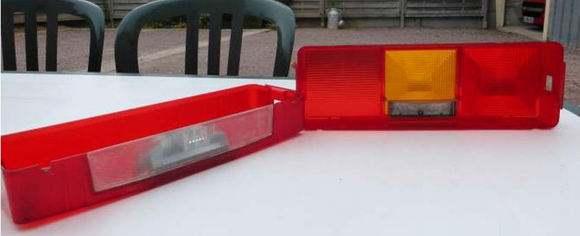

Pour ceux qui sont en recherche de cabochons pour leurs feux arrières, cette annonce du Coin Coin
http://www.leboncoin.fr/equipement_cara ... tm?ca=19_s
Dominique - Mise en ligne le 10 juin à 17:12.
Prix : 35 €
Ville : Noyers-Bocage
Code postal : 14210
Description :
vends :2 couvercles de feux arrière pour caravane Eriba donc un avec éclairage de plaque.
parfait état.
me contacter uniquement par téléphone. 06 83 48 47 94
