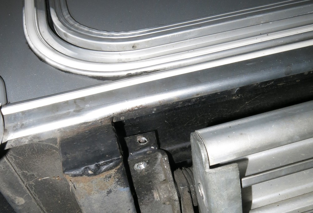

J'ai un problem avec l'escabeau (?) de ma caravane. Le design est nul parce qu'il utilise les vis au lieu d'écrou et boulon. Les deux vis à gauche sont cassées et je ne peux pas les extraire pour les remplace, ni percer des trous plus grande où je peux mettre des alternatives plus grandes (et plus fortes). J'ai les petits outils pour les extraire mais ça depend sur mon abilité de percer un trou de 2.5mm dans le reste de la vis - je ne peux pas garder centré le foret - j'en ai cassé deux.
Resized IMG_2091.JPG (177.64 Kio) Vu 6051 fois

démontes les autres visses puis retire le marche pied et ainsi tu auras un meilleur accès
perso j en ai casse une cet hiver en démontant le marche pied et j ai pu la retirer donc c est possible

Ces vis ne peuvent se percer, si ce sont des vis "Parker", elles sont en acier traité/trempé.
Le plus simple, comme dit ci dessus, ôter le marche pied, et le bout des vis dépassant, avec une pince étau devrait venir.
Si ce n'est pas le cas, araser les vis à la disqueuse, et percer de nouveaux trous à quelques millimètres des premiers, et mettre de boulons de diamètre 5 ou 6 (vis+écrous+rondelle frein) et plus de soucis.
Une autre solution si inaccessible coté plancher pour installer les rondelles/écrous, poser des écrous prisonniers, mais il faut avoir le matériel (j'ai)

Il y a deux surfaces à joindre dans les deux cas des vis cassées. Il n'y a aucune partie projetant pour mettre la main sur avec une pince. Je pensais que le trou dans la 'surface A' pourrait servir comme guide pour les opérations sur une 'surface B', où se trouve la vis cassée. Je pensais que je devrais démonter le marchepied, mais je vais encore avoir à sortir les souches en quelque sorte. Si j'avais un petit tube avec diamètre intérieur 2.5 et diamètre extérieur 4 / 5mm, je pouvais l'utiliser pour garder le foret centré. Mais j'ai l'impression que les vis d'origine sont certains en acier trempé comme a dit Landeriba, rendant difficile. Un de les forets que j'ai cassé est un inédit de cobalt. Je ne pense pas qu'il y a place pour mettre les nouvelles vis ou boulons, mais je peux me tromper. Écrous prisonnier? S'il y aurait assez de place, je pensais d'utiliser des vis 'self-tapping' plus grandes.

Je pense qu'il serait plus simple de percer à côté de la vis actuelle comme le suggère Jean Pierre. Il y a la place. Mais donne un coup de pointeau avant pour bien guider ton foret et mets des vis un peu plus grosses. Cet avis n'engage que moi. C'est ce que je forais ...
