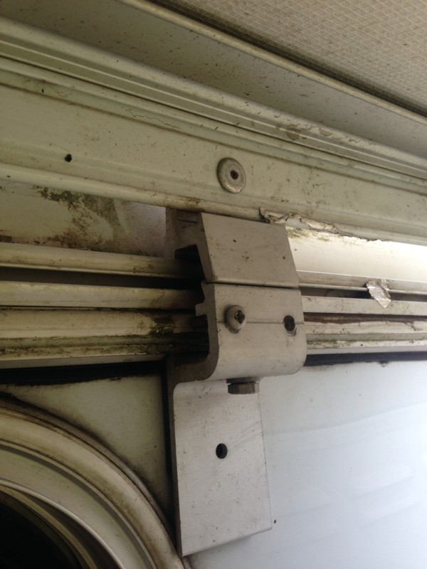

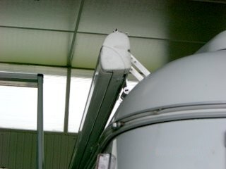

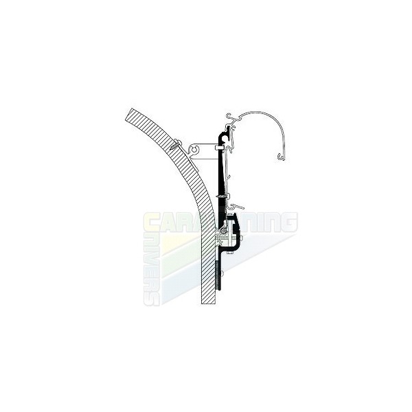

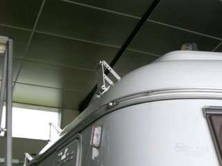

Ça, ça ressemble à ce que j'ai sur la Familia:
http://caravaning-univers.com/26721-537 ... ng-car.jpg
Sinon, c'est ce genre installé par l'Atelier du véhicule de loisirs de Cernay
store gege3.JPG (34.84 Kio) Vu 30203 fois
store gege4.JPG (33.67 Kio) Vu 30203 fois

Il y a de nombreux modèles de support en fonction du véhicule, :( heureusement que les supports vont sur les différents modèles de store.....plusieurs possibilité "d'accroche" selon le type de store sur le support.
http://caravaning-univers.com/adaptateu ... g-car.html

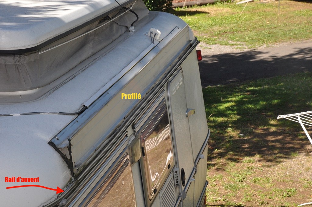

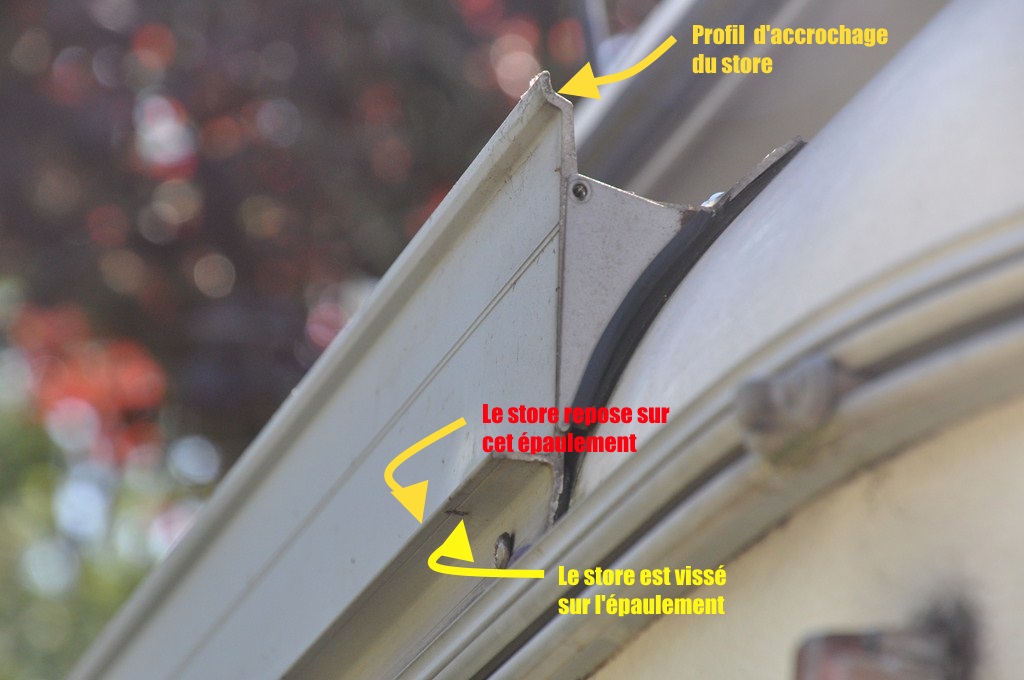

La meilleure solution pour un montage de store Thule sur une : eriba : est celle-ci
Profil store 01.JPG (282.32 Kio) Vu 31436 fois
elle est utilisée pour un store Thule 5300
Profil store 02.JPG (163.81 Kio) Vu 31436 fois
Par contre je ne sais pas te dire où trouver ce rail , il était installé sur ma Troll lorsque je l'ai achetée en occasion. L'intérêt de ce montage est qu'il évite une reproche fait parfois aux montages sur pattes : par temps de pluie de l'eau passe entre le store et le toit de la caravane.
Autre avantage du montage sur ma caravane, le rail d'auvent reste utilisable.

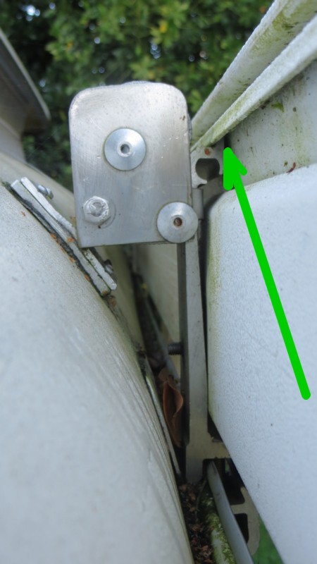

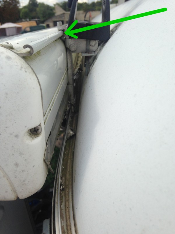

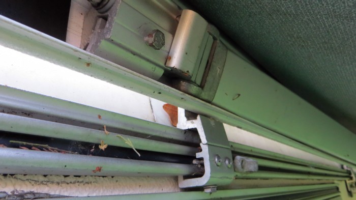

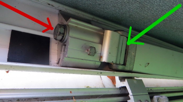

Ne sachant toujours pas comment est fait l'arrière du store 4900 voilà des : Photo : de fixations de stores de modèles différents avec le même type de support spécial : eriba :
Store 2000 à enroulement automatique
Bien repérer où est fixé le dos du store
Store 5000 à manivelle, flèche verte pivot de bras dans le plan horizontal, flèche rouge dans le plan vertical
Store fixation1.JPG (61.3 Kio) Vu 31326 fois
Voir flèche et noter que la même fixation utilise une autre partie pour fixer le store
Store fixation2.JPG (70.32 Kio) Vu 31326 fois
Store fixation3.JPG (62 Kio) Vu 31326 fois
Reste aussi la solution en photo en début de post, sur le toit.
