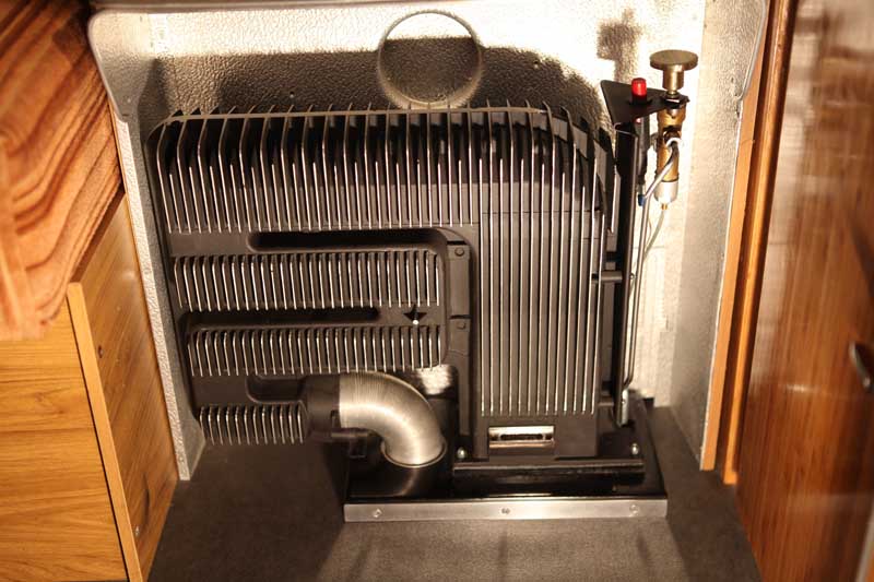

Un trumatic Sb 1800 à pierre ! Oui je te comprends, tu veux rester d'origine ! à pierre c'est la grande class. :coeur: :coeur: :coeur:
Dans ma Puck il y a un trumatic Sb 1800 allumage à pression comme ils disent...
Lorsque je l'ai acheter, l'allumage était mort et j'ai dû improviser une réparation avec les moyen du bord
ma Puck a moi est de 1979 tu imagines bien qu'en terme de pièce détachées, ben.... :pleur4: :pleur4:
En premier trouver l’électrode, oui car c'est un acier assez dur, voir même spécial car il ne doit pas se dégrader
lorsqu'il rougit, j' ai trouver ça dans un magasin de fourniture de plomberie pour professionnel j'ai dû l'adapter avec
un petit coup de meuleuse par-ci et le courber par-là. il était vendu avec son câble. Ensuite il y a le piezo en vente
un peu partout... Pendant que tu y est... enfin que tout est démonté, profites en pour contrôler ton thermocouple voir
même le changer (1978) il a fait son temps, celui que j'ai monté je l'ai trouvé tout connement chez Leroy-Merlin
Joël, je suis bien conscient que tu demandais un truc bien précis et que je te propose une alternative. :(
et conscient aussi qu'un piezo aura beaucoup moins de charme que ta pierre à briquet :( :( :(

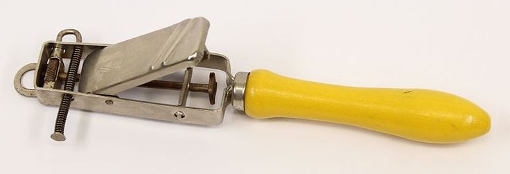

Si ça peux aider, j'ai trouvé dans un magasin "Nature et découverte" une pierre à briquet et sa râpe .J'ai plus tôt l'impression que ça doit servir aux scouts !
C'est juste pour info, si ça peut servir.

Nan nan, j'ai bien compris le post de Joël :) :) et même si je n'en ai jamais vu, je crois réellement
qu'il a existé un trumatic Sb 1800 à pierre, c'est pour ça d’ailleurs que j'ai demandé quelques photos
à Joël en long, en large et en travers.... si possible
Alors ... oui Piezzo ou Piezo ...mouaif ;-)
le trumatic Sb 1800 est assez spécial, a ma connaissance c'est le seul a avoir l'arrivé d'air frais
et l'échappement au sol.
Sb 1800.jpg (85.27 Kio) Vu 6032 fois
l'utilisation de ce chauffage a des restrictions de sécurité.
A savoir: que le fond de la caravane doit être étanche (pas d’aération, ni ouverture).
C'est pour ça qu'il a été plus facile pour eux de le monter sur des Puck
Il est vrai que le corps de chauffe doit être étanche tout au moins au dessus de la flamme qui a
pour but de propulser les gaz brûlés en montant mais surtout en descendant
D’où l'importance de l’étanchéité.
Vite Joël !!!! Des Photos :) :) :)
Dominique

peut importe l'arrivée d'air frais , la photo que tu mets c'est un piezzo electrique manuel ........
j'ai le même chauffage en electrique ; soit le 1800 E ; avec un boitier pile pour démarrer et relancer en cas de coupure de la flame
je persiste , jamais vu de piezzo à pierre sur un corps de chauffe truma ....

salut dominique
Salut Laurent
rien compris à ta réponse ...
C'est parce ce que tu as lu en diagonal
Je n'ai jamais dis le contraire et pour être encore plus précis c'est un Piezo manuel uniquement
Oui je connais le 1800 E et celui que tu vois en photo en était un avec le petit boitier en plastoc marron, seulement comme je l'ai dis
L'allumage était mort (je n'ai pas précisé que le système d'allumage automatique l'était aussi)
Tu as tout a fait raison de persister car un piezo à pierre ça n'existe pas.
soit c'est un piezo ou soit c'est une pierre
Je suis comme toi, et je me re-répète au risque d'être redondant
je n'ai jamais vu de truma avec allumage par pierre.
Mais es ce que c'est parce que j'en ai jamais vu que ça n'existe pas !
Maintenant, je suis parfaitement équipé pour comprendre que tu en connais plus que
moi sur la gamme des chauffages Truma, je veux bien te croire qu'il n'a jamais existé
de chauffage à gaz à allumage par pierre.
Mais entre nous, le raisonnement que je tiens, il tient debout, non ?
Tu sais le Piezo, son invention, son industrialisation, sa place dans nos appareils n'est pas si vieux que ça.
Tous ce matériel qui nous entour et qui est maintenant équipé d'un piezo, avant ils faisaient comment ?
Et il ne faut pas oublier qu'on parle d'une Puck de 37 ans....
Le mieux pour mettre un terme a ce doute, c'est d'attendre des précisions de Joël
Dominique
