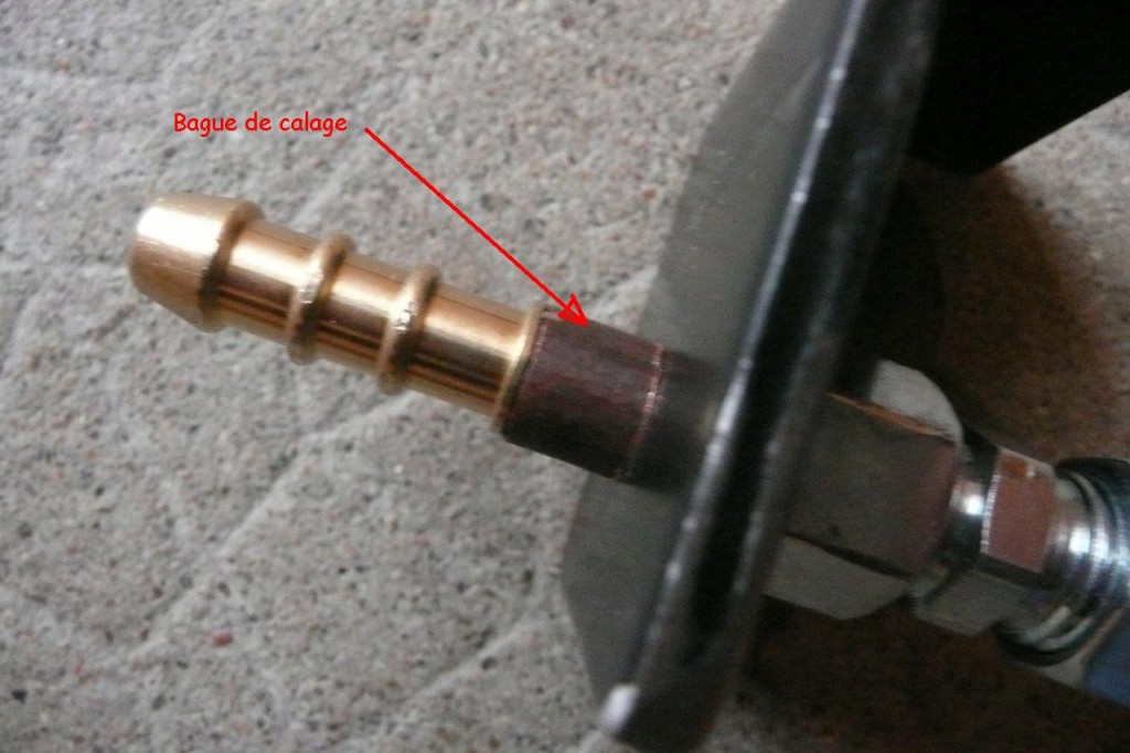

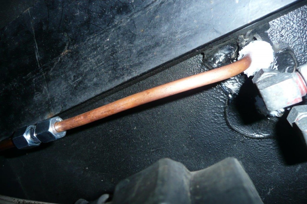

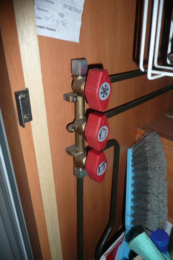

Pour utiliser le barbecue gaz "Cadac safari chef" et, au besoin, la plaque 2 feux, j'ai installé (en m'inspirant de ce qu'avait fait jpmfr.comtois) une alimentation depuis l'installation existante, en tube cuivre 6/8.
Au-dessus de la nourrice (ou vanne 3 voies) façon d'une crosse, pose d'un robinet de coupure, traversée du plancher (sans perçage) par le passe tuyau existant, longé la sous-face du plancher contre un tube 60x40 jusqu'à la sortie sur le côté, en-dessous de la trappe d'accès au coffre sous le lit.
Plus besoin d'emmener, sortir et rentrer la bouteille camping-gaz 3 kg.

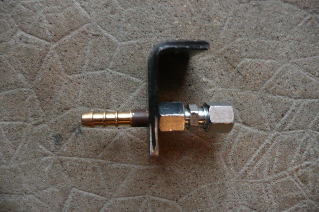

Préparation des matériaux nécessaires
Tétine posée sur support
Bague de calage cuivre 10/12

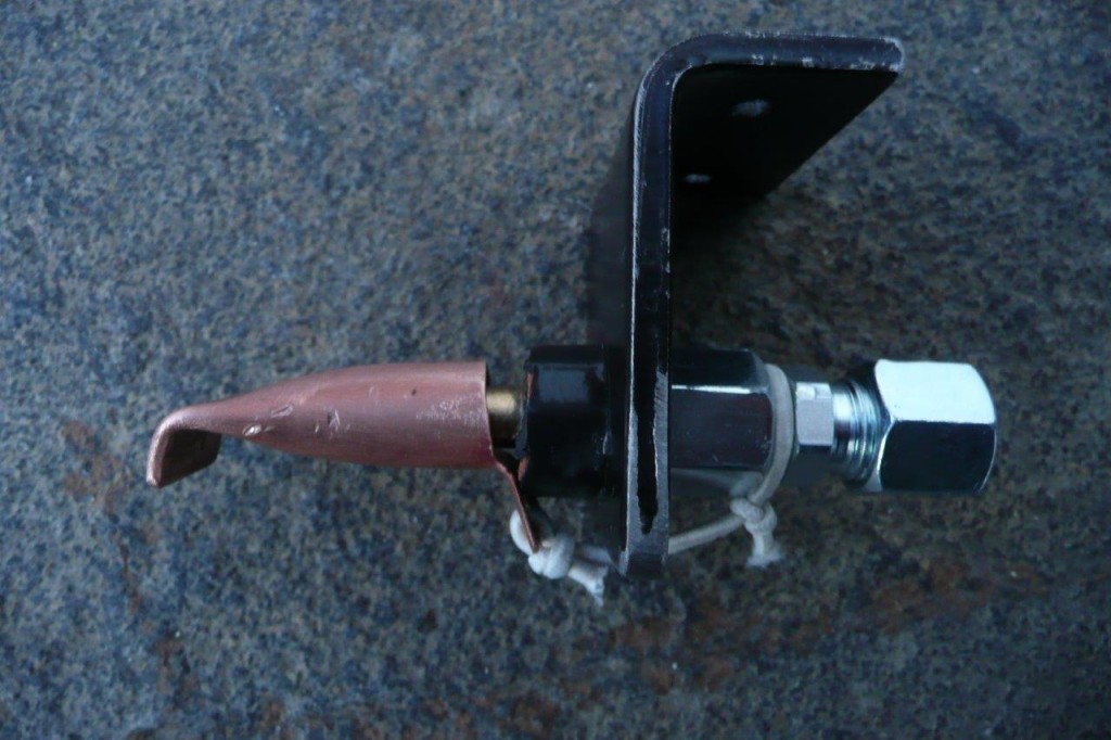

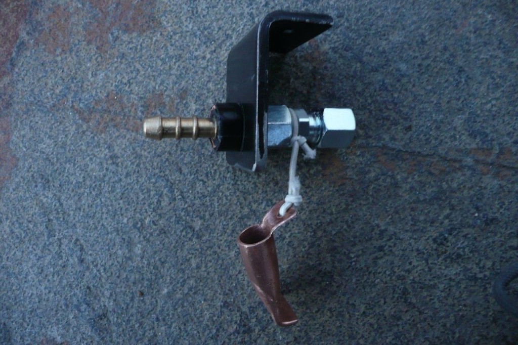

Capuchon tétine façonné en cuivre 12/14
Capuchon posé
Capuchon posé
Capuchon retiré retenu par un élastique
Avant
Avant
Après
Après

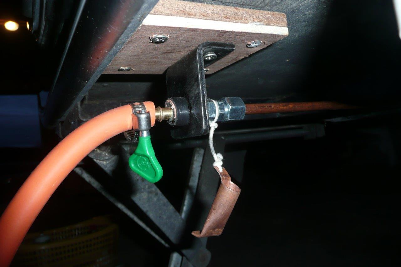

Passage plancher siliconé

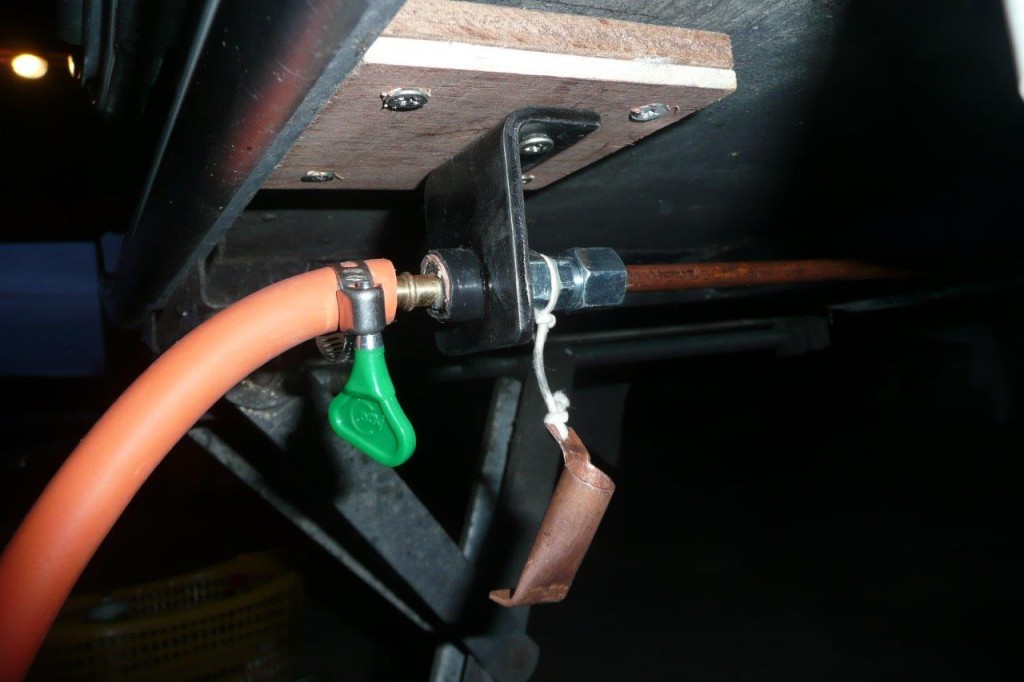

Sous-face plancher
Sous-face plancher
Tuyau caoutchouc raccordé avec collier à clé
Et voilà, prêts à repartir

Mais attention installation non homologuée!!!!!!!!!!!!!!
il faut savoir qu'il y a encore peu de temps l'option prise gaz extérieur avec raccord automatique (voir Truma) était interdite pour les caravanes françaises ou étrangéres destinées au marché Français

Il est préférable d'utiliser du cuivre et de le fixer solidement à la structure.
Pour les installations similaires à celles d'origine, il convient, comme l'a fait notre ami drareg, de prendre du cuivre "écroui" (en barres) pour une parfaite compatibilité avec les olives en laiton.
On peut utiliser du cuivre "recuit" (en couronne) à condition d'insérer un fourreau prévu à cet effet dans le tube à l'endroit du sertissage car ce cuivre est mou et sujet à l'écrasement, et dans le temps : déformations et risques de fuites...
Enfin un conseil : pour une sortie sous auvent, il est souhaitable de mettre la vanne d'arrêt à l'intérieur près de la clarinette et de la fermer systématiquement en dehors des périodes d'utilisation afin d'éviter que n'importe qui puisse manipuler le gaz à l'extérieur en votre absence, notamment... les enfants... :siffle:

Je préfère avoir une alimentation séparée pour chaque appareil, c'est pour cela que je me suis raccordé à la nourrice; chaque appareil est complètement indépendant avec son propre robinet de coupure. Je préfère aussi l'installation en tube rigide à l'intérieur et sous le plancher plutôt qu'en souple.
Gérard

D'accord avec toi, l'option prise gaz ext est peut-être interdite pour......................mais ne voit-on pas beaucoup d'étranger qui ont ce type d'installation (sur le côté du véhicule: cara ou campingcar), avec un tuyau souple orange (parfois de bonne longueur....) raccordé à la tétine, et le robinet de coupure est à l'extérieur, il est vrai dans une trappe fermée.
Mon robinet de coupure est à l'ntérieur.
