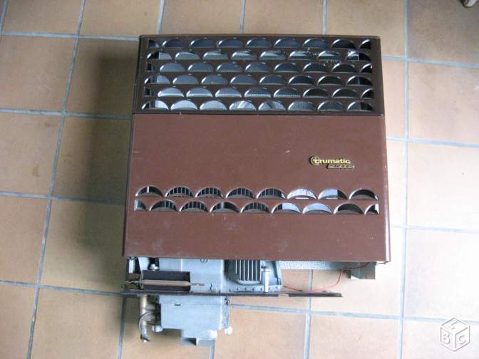

Par ailleurs, question : j'ai l'opportunité d'acheter un Truma S2200 Piezo à 350 euros, peut-être même monté par le vendeur pour pas trop cher. Est-ce que ce serait un chauffage adapté ? Il date d'août 2015, et est encore sous garantie... Apparemment, servi deux heures. Pour le montage, on est d'accord qu'il faut faire passer l'arrivée de gaz sous la caravane, et percer le côté pour l'évacuation ? Rien n'est préinstallé sur une Familia de 1988 ? Pourquoi certains privilégient-ils la cheminée ?
A vous lire, merci par avance !
P
Re: Notre nouvelle compagne, et quelques questions...
Posté : dim. 3 juil. 2016 14:54
par LANDERIBA
Il me semble que chez : eriba : la prise d'air frais ce fait sous la caravane et l'évacuation des gaz brulés par la cheminée sur le toit, circuit étanche et indépendant du chauffage. Voir si une ventouse peut être agrée par Truma ???

De façon générale, une Pan Familia de 1988 est-elle bien isolée ? Envisageriez-vous un voyage en Scandinavie (plutôt en été...) avec une Familia sans chauffage ? Ou de la montagne en demi-saison, pas en hiver (pas branchés caravaneige) ? On se demande si ça vaut le coup, ou si ça sert à rien... On a fait un trek en Islande en été, sous tente, et c'était pas trop violent ! Mais c'est un camping comme celui d'Arola, où on veut passer cet été, qui est à 2000m et dont les proprios avertissent que la température en été tombe à 6, 7 degrés... Fera combien dans la pépette ?
Posté : dim. 3 juil. 2016 19:00
par Marmotte86
Bonjour :hello:
une : eriba : Pan Familia de 88 est suffisamment isolée pour l'hiver avec un chauffage
le truma 2200 avec évacuation des gaz brulé par ventouses sur le coté n'est pas compatible avec votre : eriba :

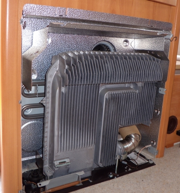

Il me semble que certaine : eriba :Pan Familia était équipé avec un truma 3002 avec cheminée sur le toit d'origine
Mais ce modèle, aussi compatible même corps de chauffe (seulement la façade est plus moderne)
Pour l'alimentation gaz avec les raccords olive plus de soudure
A+JC

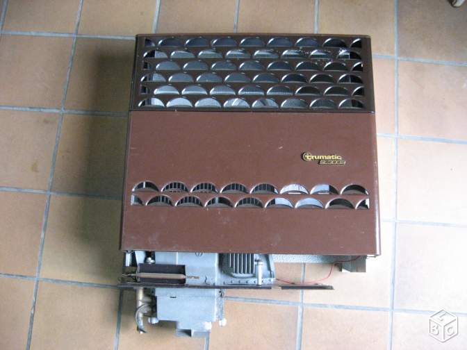

Pierocha a écrit :Merci !
@Marmotte86, pourquoi dis-tu que le 2200 n'est pas adapté à notre caravane ? Si on met une cheminée... J'ai lu que des gens en mettaient sur des Pucks. Par ailleurs, je me demandais si sans chauffage, sauf en hiver, la caravane descendait vraiment bas.
@Landeriba, toi tu penses qu'on aura trop chaud ?
je dis que le 2200 avec évacuation du gaz brulé par ventouses sur le coté n'est pas compatible avec votre : eriba : avec une cheminée pourquoi-pas .....
Sur les : eriba : Pucks le truma 2200 est le chauffage d'origine
Sur une Pan Familia les dimensions du Truma3002 correspondent à celle de la penderie (chauffage d'origine)
DSCN0101 (ériba).jpg (418.28 Kio) Vu 26983 fois

Marmotte, quand tu dis que le 2200 n'est pas compatible avec la Familia, c'est quoi, une question de taille ? ou c'est l'évacuation sur le côté de la caravane ? pourquoi ça marcherait pas, si on dit qu'on choisit d'utiliser soit l'auvent soit le chauffage ? ou bien si on dit qu'on laisse l'auvent grand ouvert quand on utilise le chauffage ?
Posté : dim. 3 juil. 2016 23:26
par LANDERIBA
Pour info en cherchant un peu sur le net, le 2200 fait 1850 W et le 3002 fait 3400 W, largement dans les deux cas de chauffer ta roulotte !!! :mrgreen:
:google: https://www.google.fr/search?q=truma+22 ... 19&bih=351
