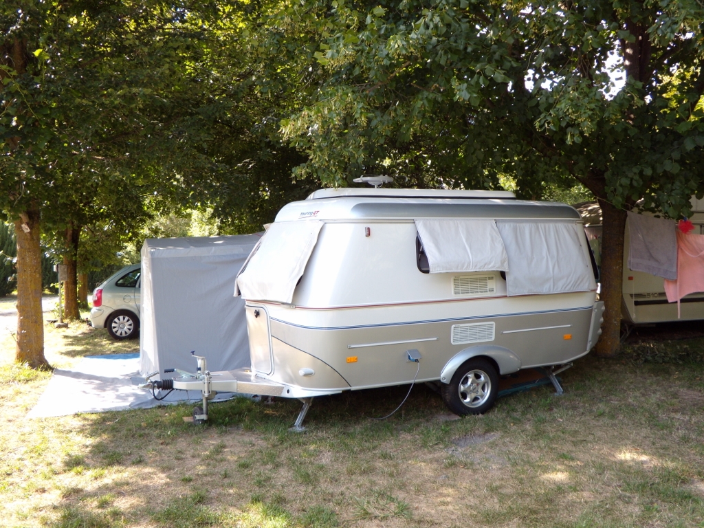

nous aussi camping avec douches et wc :super:et puis c'est tout :triste1: 20€ /nuit maxi
Tout est dans L' : eriba : et dans l'auvent 2 télés 2 frigos 2 plaques de cuisson, 3 tables, 4chaises, [ bouilloire , grille pain, barbecue, et radiateur électrique]...............2 personnes :happy1:
avec 6 A :super:
DSCN0251 (1024x768).jpg (800.91 Kio) Vu 34774 fois
du 27 Juillet au 17 Août 310.80€ électricité comprise=14.80€/j pour 400m²
