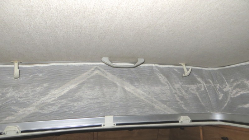

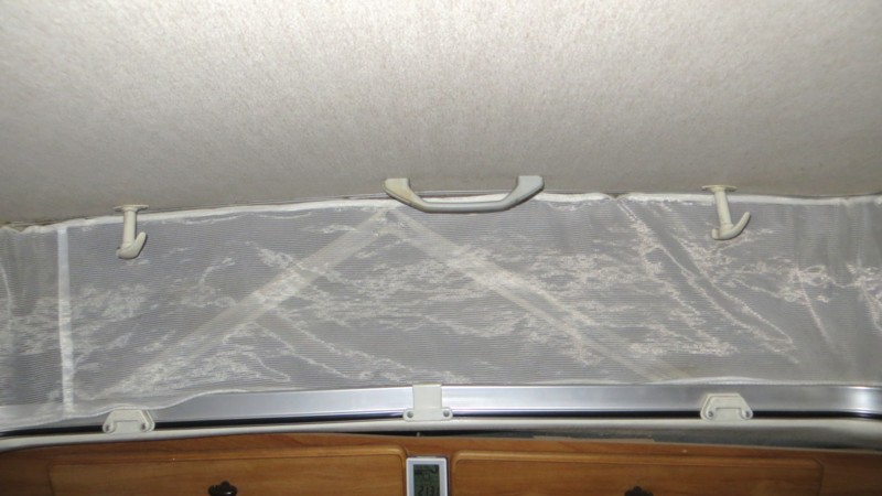

8|
Heu c'est quoi le rideau qui fait tour ?
Re: Les poignées du toit pas dans l'axe et les vôtres?
Posté : sam. 25 mars 2017 18:13
par deblec06
C'est de la moustiquaire.
C'était comme ça sur les anciennes.
