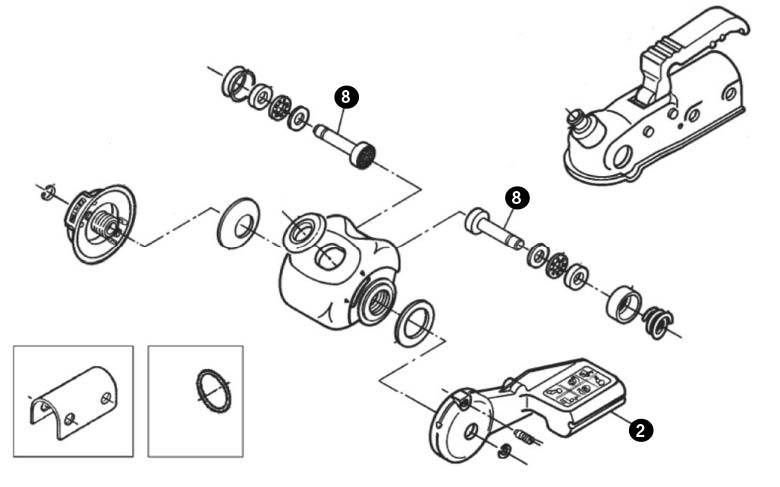

Les coupelles sont neuves, et j'ai bien remis les rondelles, et butée à aiguille, j'espère juste les avoir remonté dans le bon sens. Quelqu'un aurait un schéma du montage?

par LANDERIBA
Google est ton ami...
ALKO 1300 schéma.jpg (32 Kio) Vu 15326 fois

Bon normalement j'ai bien remonté, la rondelle la plus épaisse allant sur l'exterieur de la coupelle.
Concernant le petit ressort pris dans une cage, cela est fixe? Je veux dire que lorsque l'on retire le circpls des coupelles, ne vient que la coupelle, les deux rondelles et le roulement à aiguille?
