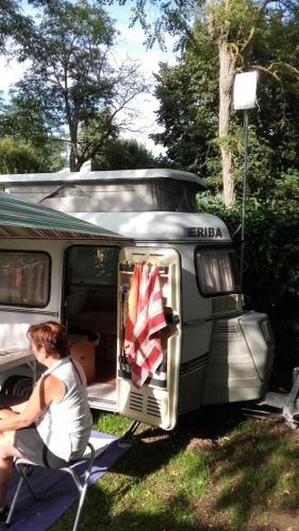

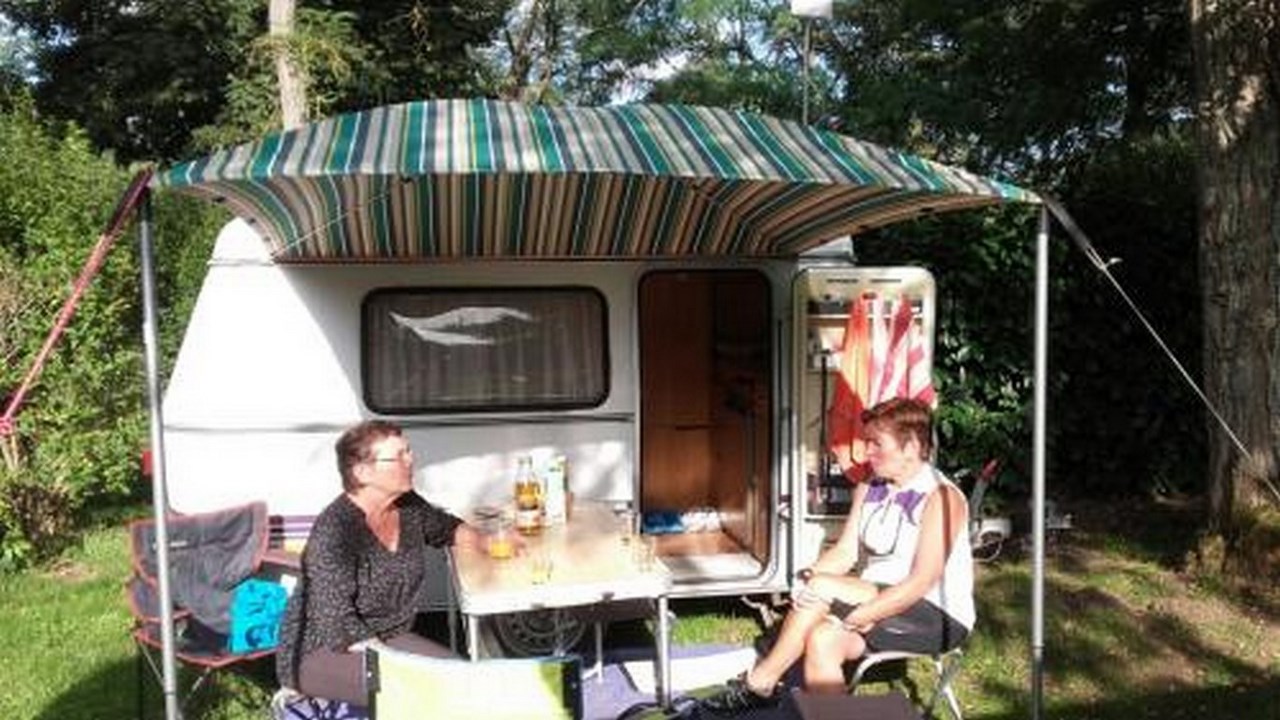

:hello: , regarde celle-ci fabriquée par notre ami Pipat que je salue (ainsi que Martine), assez simple à réaliser deux manches télescopiques (balais) de la toile et du rond inox en 8mm de diamètre, en plus elle est mimi!!
0bbf5d5eb676977d8f4c0bee9d6e3e88 (Copier).jpg (102.07 Kio) Vu 13166 fois
photos pas tops (portable), sorry.

Bonjour, merci j'y ai pensé, j'ai acheté des tubes télescopiques des oeillets mais pour la toile je n'ai pas trouvé une grande largeur imperméable. (les tubes de traverse vous les avez trouvé où?) coté caravane je pense qu'une cordelette suffit pour la passer sur la longueur.

Avec une récupération de tente , j'avais fait çà .Même pas eu besoin de coudre un jonc pour le rail , que de la découpe ! Cdlt

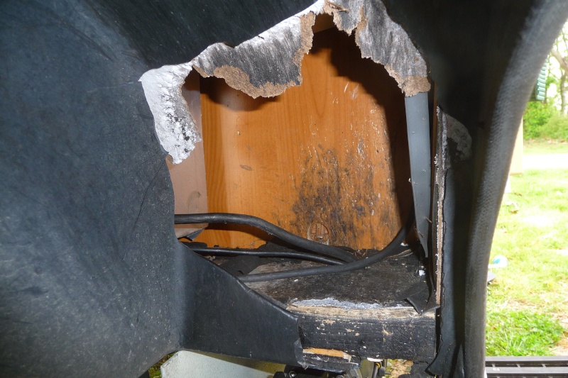

hampe a écrit :Bonjour,
et prétend qu'il faut changer tous les 5 ans les pneus, moi je n'ai jamais rien fait, ma caravane repose sur ses roues, le frein est tiré et je la prends tous les printemps depuis 6 ans. et mes pneus sont encore en bon état. Qu'en pensez vous? Cordialement Jacques Hampé
Tout faux !!!! :(
Un pneu qui éclate car trop vieux, même en parfait état visuel, ça donne ça pour le pneu:
Pneu Nictoo2.jpg (227.87 Kio) Vu 12784 fois
Et ça pour la caravane:
Pneu Nictoo3.jpg (156.5 Kio) Vu 12784 fois
En plus tu as de la chance de pouvoir repartir lors que le frein est resté serré tout l'hiver, souvent avec la condensation, les garnitures collent au tambour et c'est galère, on ne peut même pas ôter le tambour !!!

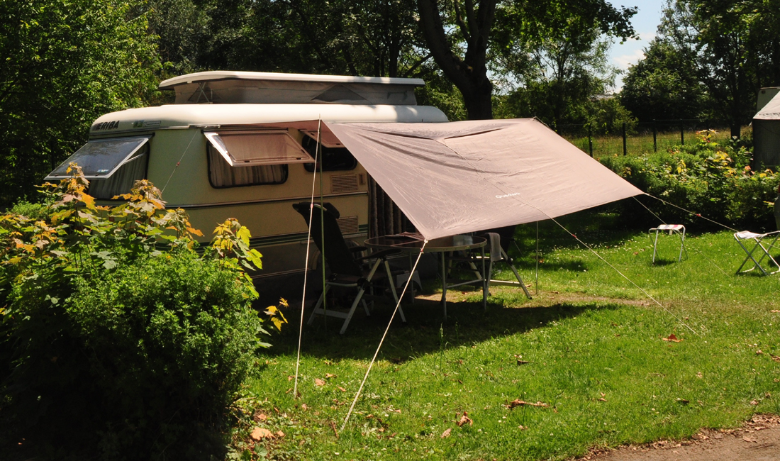

https://www.decathlon.fr/tarp-mh-camp-k ... gIYl_D_BwE Je sais que certains ont bidouillé un abri avec un Tarp Décath.
Re: Eriba puck 1995
cabouille du 30 a écrit :Je sais que certains ont bidouillé un abri avec un Tarp Décath.
Tout à fait : la preuve en image
Réalisation Atlas83

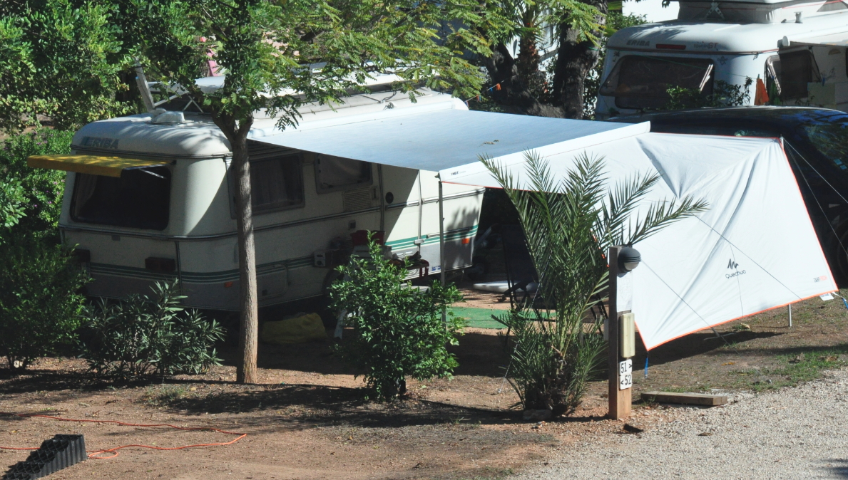

Et voici une autre réalisation avec un tarp en extension d'un Omnistor
Messages : 1007
Re: Eriba puck 1995
alors là ça peut m'intéresser, il faudrait que je vois de plus près. J'ai un store, j'ai un tarp mais jusqu'alors je n'ai jamais pensé à les accrocher ensemble. Pour l'instant, j'utilise du tissus un peu épais que je fixe à l'aide de pinces fortes sur la barre de charge du store. ça coupe du : Sun : ,un peu du vent,de la pluie si elle n'est pas trop forte. Je trouve les accessoires de stores vraiment trop chers et je souhaite garder la possibilité d'enrouler mon store rapidement en cas d'intempéries trop fortes.
