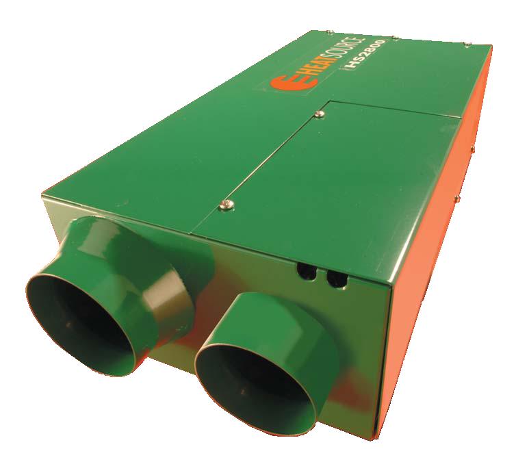

et pour finir, ayant une batterie et du gaz, on va monté un chauffage comme ça en remplacement du vieux Truma dont la sortie des gaz sous plancher ne correspond plus aux normes modernes
https://www.propexheatsource.co.uk/heaters/hs2800
