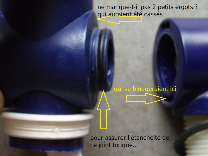

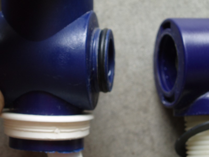

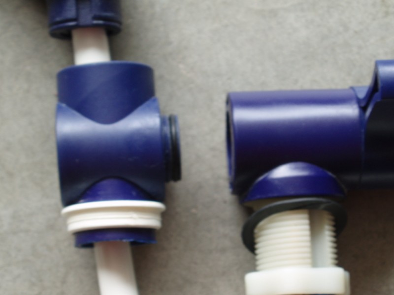

Le robinet côté toilette de ma Triton de 1999 me pose qq soucis . Il se déboite au centre et je n'arrive pas à avoir l’étanchéité entre les 2 parties (support douchette et robinet) au centre de l'ensemble (voir photos ci-dessous) . Soit il me manque une pièce car il n'y a qu'un joint torique entre les 2 pièces soit il est HS .
Je n'arrive pas à retrouver le même type chez les accessoiristes.
Quelqu'un a t'il rencontré ce problème ?
Par quel type remplacer celui-ci sachant que j'aimerais conserver le même principe
Dans l'attente de vos conseils avisés
Bonne journée

Les 2 parties sont reliées et tiennent avec ce joint torique . J'ai l'impression qu'il manque qq chose !

Le trou de gauche là où passe la douchette et à droite le robinet

As-tu essayé de mettre quelques tours de ruban téflon (utilisé en principe pour le gaz) autour du joint spi que tu soupçonnes de défaillance ? Cela peut permettre d'améliorer l'étanchéité et est facilement réversible en cas d'échec.
Sur ce lien, ne trouverais-tu pas ton bonheur http://www.euro-accessoires.fr/categori ... e=01053303
ou sur celle-ci http://www.reimo.com/f/D-accessoires/DZ ... ouchette/0

Bonjour, voir sur ta photo...
sinon, faire tremper l'ensemble dans du vinaigre blanc pour enlever le calcaire, rincer à l'eau claire, bien essuyer les surfaces, changer le joint torique par un neuf et recoller l'ensemble avec de la colle pour tuyau PVC en prenant garde de ne pas en mettre sur le joint, (faire ça avec un coton-tige) bien laisser sécher et remonter le tout. Tu ne risques rien à essayer ;-)

Merci Régis et Marcel pour vos réponses
Effectivement, il me manque les 2 ergots et ce depuis l’acquisition il y a 2 ans.
Je vais tenter comme le précise Régis, de coller l'ensemble avec de la colle pour tuyau PVC.

J'ai la même douchette que toi dans ma Triton de 2004 et la même fuite au niveau du raccordement des 2 pièces, je n'ai pas la Triton sous les yeux mais il me semble que je n'ai pas (ou plus) d' ergots.
Si changer le joint et coller les 2 parties fonctionne j'appliquerais la même solution.
Je pense que les ergots se cassent car on a tendance à vouloir abaisser la douchette pendant la route.
La difficulté c'est de retrouver la même douchette, pas réussit jusqu'à ce jour :pleur4: .

J'ai , sur les conseils d'Eribateau, collé les 2 parties. Pour cela , tout sortir de la Triton , bien nettoyer et sécher le tout , présenter le tout et là tu vas t'apercevoir que tu ne peux pas approcher les 2 parties bord à bord. J'ai donc mis de la colle PAtex en plusieurs passes (1 par jour) car ce n'est pas du silicone. Résultat : Plus de problème et j'ai en plus de la pression car c'est étanche ...
